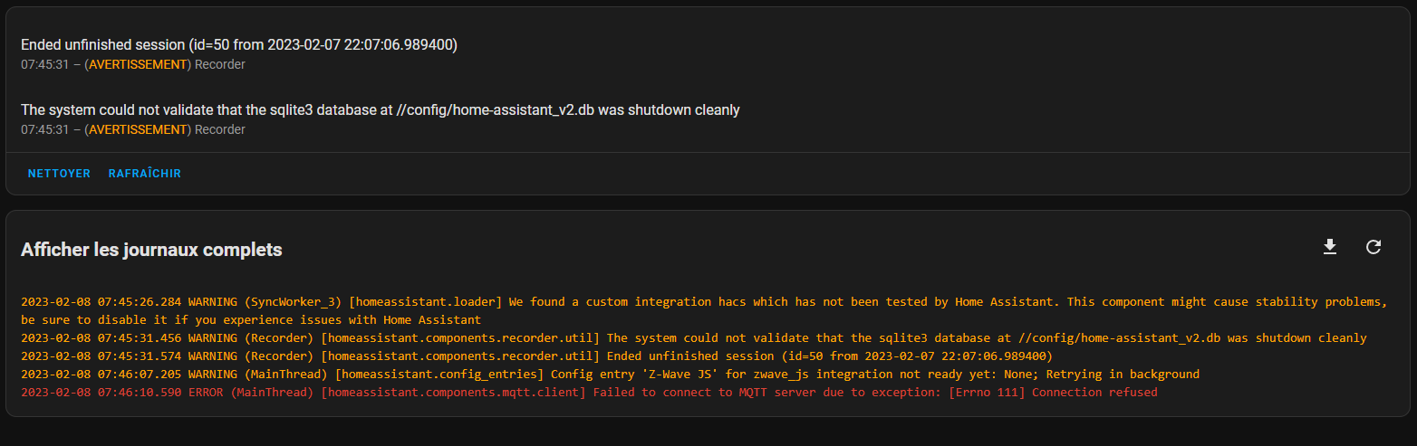

Voici une capture des journaux au redemarrage :
Il y a des choses qu’ils parlent et je ne vois pas trop ce que c’est.
Merci d’avance de votre aide

Là tu n’as pas beaucoup d’informations en dehors du fait que ça râle parce que la base de données s’est mal éteinte.
D’ailleurs il manque aussi les informations sur ton type d’installation : haos ?
Il faut regarder ce que dit proxmox (écroulement de la charge cpu ou surcharge ? A heure fixe? Accès à la console OK ? )
Et regardez le fichier homeassistant.log.1 qui contient les informations AVANT plantage
Éventuellement ajouter les logs en debug pour le prochain coup

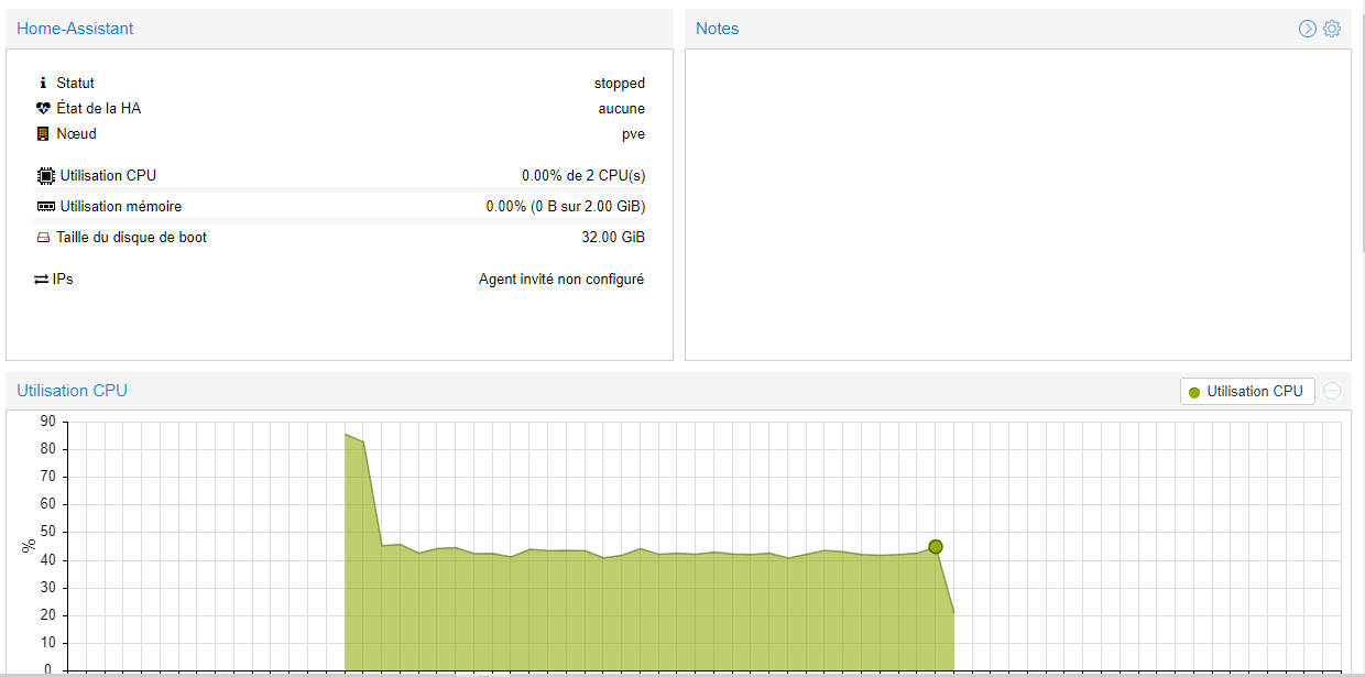

J’ai pu regardé proxmox et il n’indique rien
ou je peux obtenir le fichier log?
Rien c’est à dire ? A quoi ressemble les graphs ?

Voilà ce que mes dit l’historique des taches de Proxmox :
entre 22h58 et 7h43 on voit qu’il n’y rien et pourtant je ne l’ai pas arrêté

Par ailleurs 40% de charge en permanence, ça semble beaucoup : surchauffe ?

Clairement, ton HA est surchargé

Pour l’utilisation du CPU je ne sais pas.

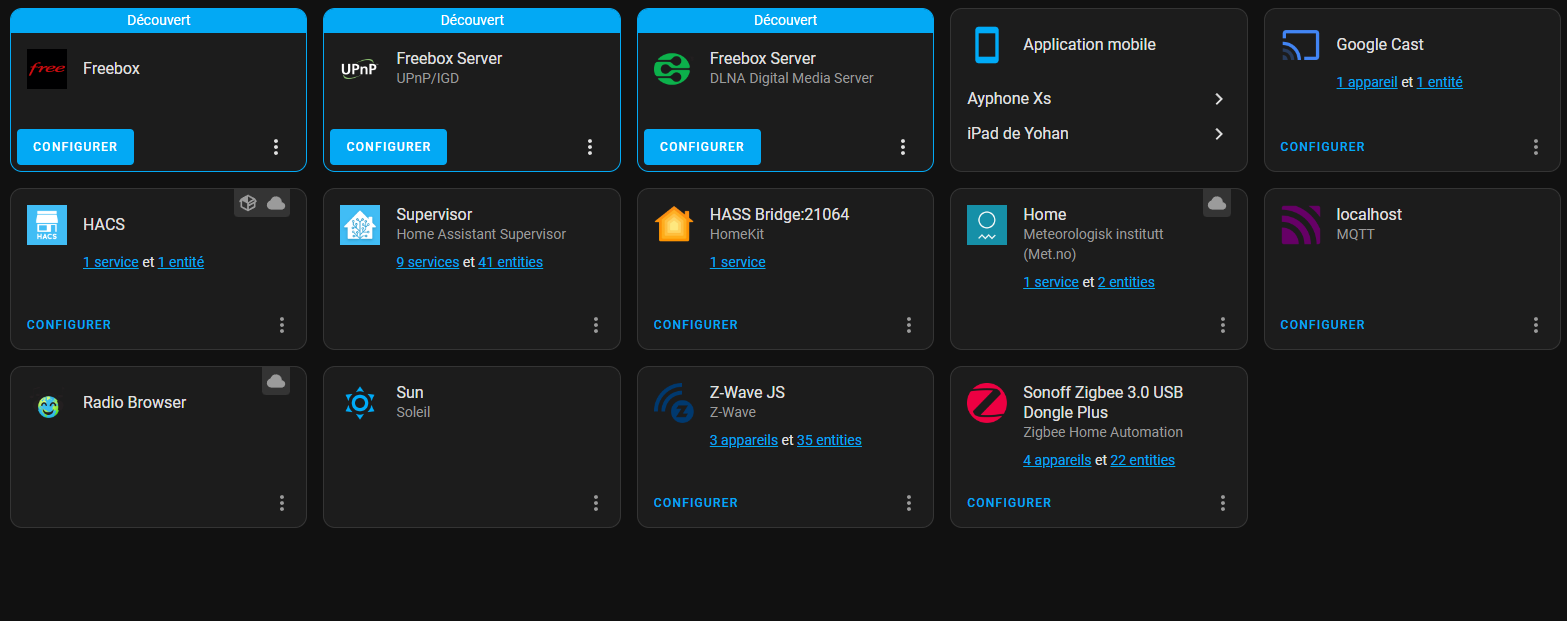

screen des intégrations :
Pour moi il est vide. Mon installation n’a rien a envier à la grandeur des installations de d’autres personnes
Je ne comprends pas

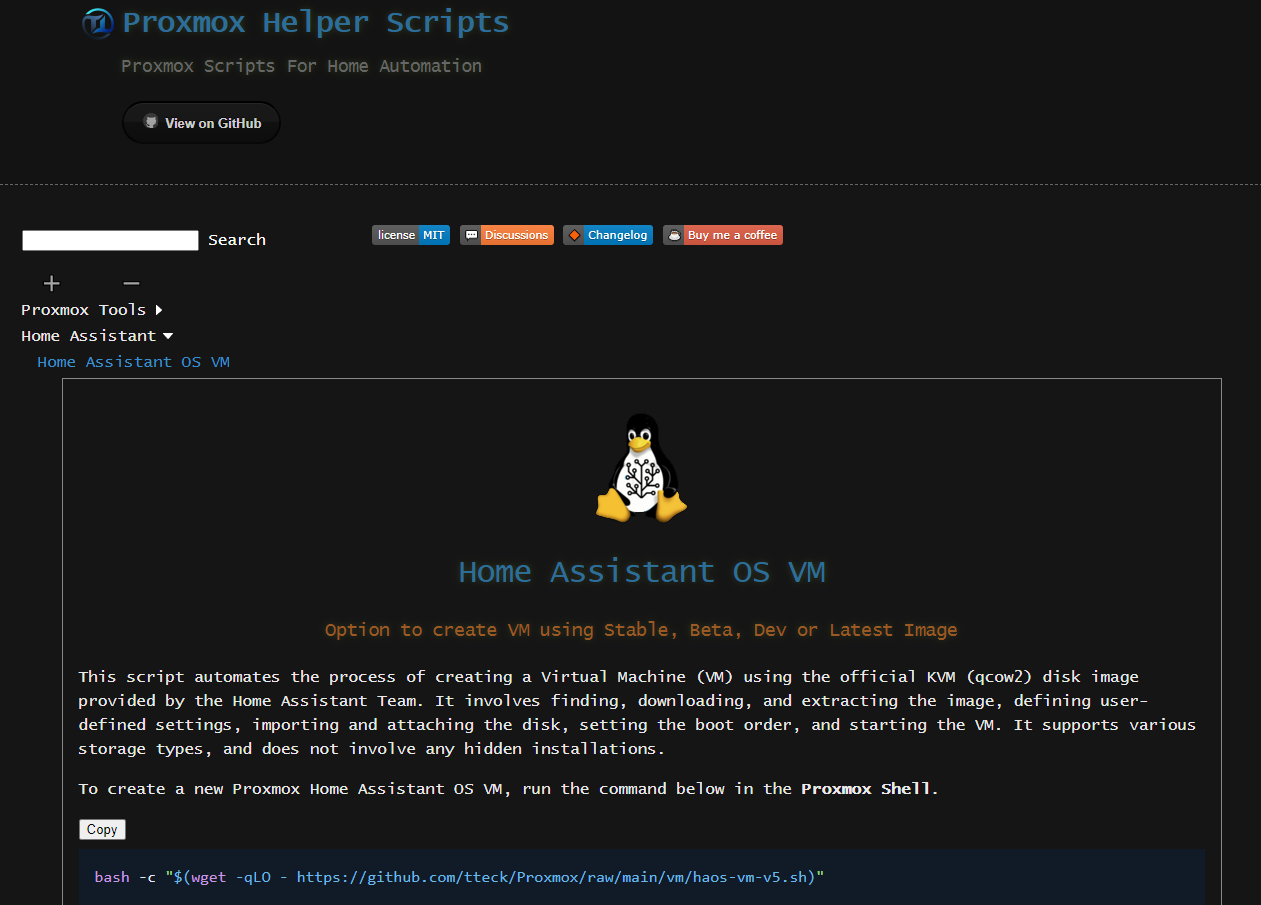

regarde le lien que je viens de t’envoyer
il y a un script qui te fait l’installe aux petits oignons

Pour moi, le mieux c’est comme dit @jrvrcd : VM à la poubelle et création ultra simple via le script
