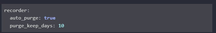

J’ai tenté de paramétrer « recorder ». j’ai mis ces lignes dans mon « configuration.yaml » :
recorder:
  auto_purge: true
  purge_keep_days: 10
Mais rien n’y fait. J’ai aussi tenter d’appeler le service « Recorder: purger » avec les paramètres de 10j à conserver et « reconditionner ». Mais je n’ai pas l’impression que cela fasse grand chose.

Donc la config du recoder n’est pas assez précise, tu ne la partages pas. Et si sa config c’est
il ne contient aucun filtre
