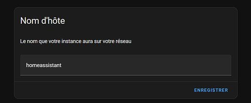

Tu n’as pas par hasard modifié le nom d’hôte ? Dans paramètres/système/réseau :
Et comme le dit @Bob , l’accès interne via IP est bien suffisant :wink:
J’ai déjà tenté la soltion de @Pulpy-Luke avant de rédiger mon problème et malheureusement ça n’a pas résolu le problème.
@anon21985933 : oui j’ai modifié le nom de l’hôte, j’y ai noté le nom de l’url externe comme indiqué dans la vidéo youtube de Howmation pour accéder à HA en externe avec cloudflared: vidéo ici.

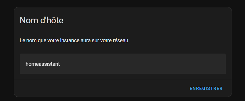

En faisant, ça tu remplaces le nom par défaut homeassistant, par le tien
Essaye d’y acceder en ajoutant le .local
Donc, non c’est pas un bug … Ou bien tu as fais la modif sans savoir exactement les impacts
Je n’ai je crois jamais testé cette adresse et écore moins le port 4357.
Je le ferai par curiosité dès que possible :smirk:
Bob
Ta solution fonctionne !!! :pray:
J’ai donc tenté: http://nom_de_l_hote:8123, et problème résolu, merci !!!
