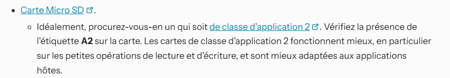

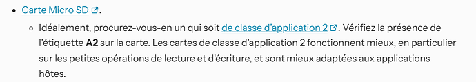

site officiel ^^, je pense ils sont fiables hihihi
c’est une classe A2 ta carte SD ?
Mais il vaut mieux passer sur un SSD.
C’est une classe 3 :wink:
