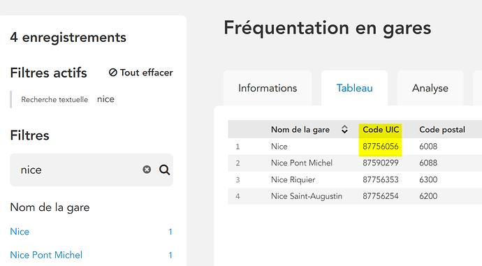

  2. Recupérer le code de la gare ( Nice pour moi ) depuis Fréquentation en gares — SNCF Open Data
