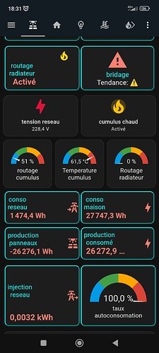

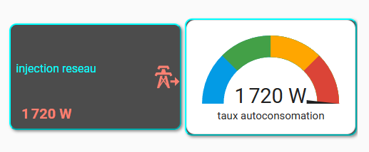

Horizontal stack et card mod
je doit pas bien comprendre quand je le met dans le style de la card j ai bien la bordure qui prend la totalité des deux cartes mais je voudrais que autour de la carte gauge
et pareil ne nom je n arrive pas a le changer de couleur pourtant je fait exactement comme pour les autres cards
Pour l'instant j'en suis là. Je regarde ce qui est faisable sans utiliser card-mod et je te dis...

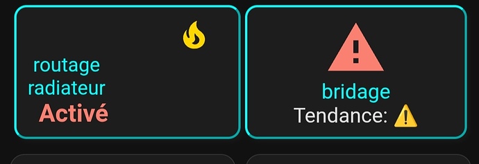

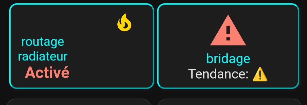

merci j ai reussi je l avais placer au bon endrois mais supprimer plus haut .
par contre pour changer la couleur du nom et du pourcentage j ai pas reussi je vais continuer d avancer sur les autres cartes .
je t embete juste sur une autre carte j ai reussi a tout faire sauf a changer la couleur du mot tendance et je t avoue ne pas comprendre du tout comment faire .
type: custom:button-card
custom_fields:
  routage radiateur:
    card:
      entity: switch.sonoff_1000bedd89
      icon: mdi:fire
      show_state: true
      styles:
        card:
          - background-color: rgba(32,32,32,0.8)
          - border: 2px rgba(211,211,211,0.8) outset
          - box-shadow: 2px 2px 4px rgba(32,32,32,0.5)
          - border-radius: 10px
          - border-color: aqua
          - height: 110px
        name:
          - font-size: 16px
          - justify-self: start
          - color: aqua
          - padding-left: 5%
        state:
          - font-size: 20px
          - font-weight: bold
          - color: salmon
          - padding-left: 10%
        icon:
          - color: gold
          - padding-left: 60%
  3erl:
    card:
      entity: sensor.negative_price_3erl
      show_state: false
      show_label: true
      label: |
          return "Tendance: " + states['sensor.3erl_tendance_du_jour'].state;
      state:
        - value: "1"
          color: salmon
          icon: mdi:alert
        - value: "0"
          color: limegreen
          icon: mdi:check-circle
      styles:
        card:
          - height: 110px
        icon:
          - width: 50px
          - height: 50px
        name:
          - color: aqua
styles:
  card:
    - aspect-ratio: 7/2.2
    - background: none
    - border: none
  custom_fields:
    routage radiateur:
      - position: absolute
      - left: 1%
      - width: 49%
    3erl:
      - left: 51%
      - width: 48%
Tu peux mettre par dessus un autre custom_fields avec juste le nom (et tu peux ne rien afficher dans le nom de la carte gauge en mettant : « name: "" »
Il faut que tu définisses les attributs pour l’élément « label » :
custom_fields:
  routage radiateur:
    card:
      icon: mdi:fire
      show_state: true
      styles:
        card:
          - height: 110px
        name:
          - font-size: 16px
          - color: aqua
          - padding-left: 5%
        state:
          - font-size: 20px
          - font-weight: bold
          - color: salmon
          - padding-left: 10%
        icon:
          - color: gold
          - padding-left: 60%
  3erl:
    card:
      show_state: false
      show_label: true
      label: |
      state:
        - value: "1"
          color: salmon
          icon: mdi:alert
        - value: "0"
          color: limegreen
      styles:
        card:
          - height: 110px
        icon:
          - width: 50px
          - height: 50px
        name:
          - color: aqua
        label:
          - color: lime
styles:
  card:
    - background: none
    - border: none
  custom_fields:
    routage radiateur:
      - left: 1%
      - width: 49%
    3erl:
      - left: 51%
      - width: 48%
dans le custom_filed de la carte gauge, avec --primary-text-color

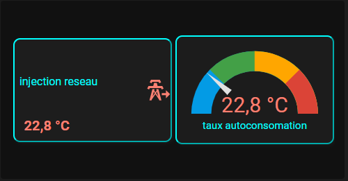

Mais comme le nom et état, utilise le même , tu ne pourras pas modifier avec deux couleurs différentes.
sinon il faudras utiliser card_mod :sweat_smile:
Ou alors ne pas mettre de nom dans la carte gauge et ajouter un custom_fields par dessus avec juste le nom :crazy_face:
le connaissant, il voudra changer la couleur du name et state :sweat_smile:
Dans ce cas autant tou faire avec button-card. Tu ne peux pas lui faire une carte gauge qu’avec button-card ?
oui tu commence a me connaitre :sweat_smile::sweat_smile: il y a deux mois je ne voulais rien toucher quand j ai commencer sur HA et j avoue que maintenant c est quand meme pas mal d avoir une coherance partout . meme si mon dasboard est vraiment minimalist par rapport a tout le monde
je vais arreter pour aujourd hui j ai passer trop de temp devant l ecran a faire marcher les meninges
merci a vous deux je vais continuer d avancer a mon rythme
C'est faisable, mais super ch... à faire : il faut faire un custom_fields semi-circulaire avec un découpage de secteurs de différentes couleurs, puis par dessus un custom_fields semi-circulaire plus petit avec une couleur opaque. Par dessus un custom_fields avec une image pour l'aiguille et afficher celui-ci avec une rotation en fonction de la valeur soit 300 lignes de code pour remplacer une carte qui en fait 10 :crazy_face:
Un custom_fields sans background avec juste le nom, c'est plus simple
un coup de card_mod et fini , c'est encore plus simple :rofl:
edit:
custom_fields:
  injection_reseau:
    card:
      entity: sensor.lywsd03mmc_0945_temperature
      icon: mdi:transmission-tower-export
      show_state: true
      styles:
        card:
          - height: 150px
        grid:
          - grid-template-areas: "\"n i\" \"s i\""
          - grid-template-columns: 1fr 40%
        name:
          - font-size: 16px
          - color: aqua
          - padding-left: 5%
        state:
          - font-size: 20px
          - font-weight: bold
          - color: salmon
          - padding-left: 10%
        icon:
          - color: salmon
          - padding-left: 60%
  gauge:
    card:
      type: gauge
      name: taux autoconsomation
      needle: true
      severity:
        green: 25
        yellow: 50
        red: 75
      styles:
        card:
        name:
          - font-size: 16px
      card_mod:
        style:
          ha-gauge$: |
            svg.text>text {
              fill: salmon;
            div.name {
              color: aqua;
styles:
  card:
    - aspect-ratio: 2/1
    - background: none
    - border: none
  custom_fields:
    injection_reseau:
      - left: 1%
      - width: 49%
    gauge:
      - left: 51%
      - width: 48%
finalement card mod ou button card j ai l impression qu on peut faire quasi le meme chose non ? en attendant merci du temp passer a m aider j ai appris pas mal de chose aujourd hui grace a vous

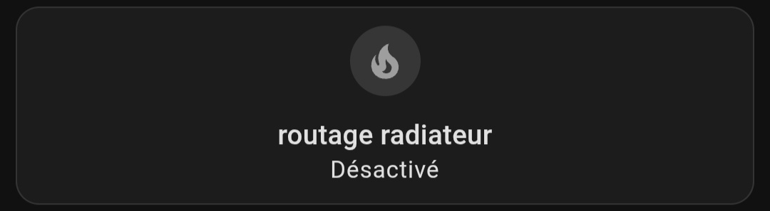

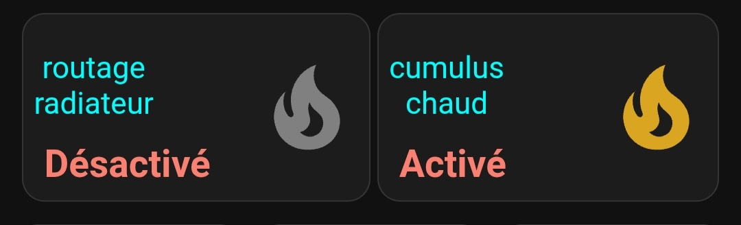

slt cleya je revient t embeter pour une petite question j ai recreer une carte avec toute tes indications , j ai aussi reussi a recuperer un bout de code pour changer la couleur de l icone suivant l etat et sa fonctionne ( je te met quand meme le code pour confirmation) , cependant j ai une petite question quand je fait une carte tuile l icone mdi:fire est entouré pour un cercle un peu transparent et par contre sur la carte que j ai fait je n est pas le cercle , et je selectionne pourtant la meme icone , tu a une idée ?

        icon:
          - padding-left: 10%
          - width: 60px
          - height: 60px
          - color: |
                if (states['switch.sonoff_1000bedd89'].state == "on") return "goldenrod";
                if (states['switch.sonoff_1000bedd89'].state == "off") return "grey";
                else return "grey";

Alors il faut que tu fasses un custom field que tu mettes un cercle dedans avec une couleur de fond et que tu le superposes avec ton icône :joy:
C’est juste 187 ligne de code supplémentaires :+1:
Juste je chambre un peu je ne sais pas comment ça fonctionne je reste sur mes cartes mushroom avec un peu de card mod
plus j avance plus je me dit c est quand meme beaucoup de ligne pour pas grand chose :sweat_smile::sweat_smile:
et a chaque fois y a un pti truc qui va pas sur les cartes , j aurais mieux fait de tout laisser en bleu et jaune comme a l origine :rofl::rofl::rofl:

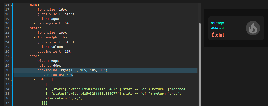

Ajoute dans styles / icon
          - background: rgba(105, 105, 105, 0.5)
          - border-radius: 50%
Non, 2 lignes :rofl:
@WarC0zes t’a donné la solution la plus simple (celle du background de l’icône) et @Tochy a évoqué la plus complexe (mais qiu permet d’aller plus loin).
Tu trouveras les deux versions dans ce post : Afficher des attribut(s) personnalisé(s) dans un carte mushroom cover - #30 par Cleya
Tu peux un peu optimiser ton code en utilisant des expressions ternaires :
          - color: |
                if (states['input_boolean.input_boolean_cumulus_hot'].state == "on") return "goldenrod";
                if (states['input_boolean.input_boolean_cumulus_hot'].state == "off") return "grey";
                else return "grey";
          - color: |
                return (states['input_boolean.input_boolean_cumulus_hot'].state === "on") ? 'goldenrod : 'grey';
merci a vous deux je vais lire le post .
si je comprend bien avec un custom field en fait on rajoute des couches a chaque fois sur la carte que l on peu superposer , ajuster gauche/droite ou haut/bas ?
