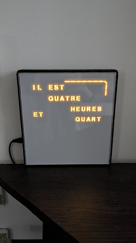

Horloge à mots - tuto
je me permets de vous partager un projet d’horloge à mots - wordclock sur la base d’un ESP32.
Historique :
Je suis parti de l’excellent tutoriel d’installation du projet qui consiste à créer une horloge de mot pour un ESP8266 avec une matrice led ws2812b et un capteur de lumière temt6000 :
Avec les éléments imprimables en 3D et récupérable ici :
https://www.printables.com/model/425721-word-clock-french
J’ai suivi ce tutoriel et j’ai fait ma première horloge à mots.
Ensuite je me suis dit, comme in y a une interface web, c’est surement compatible avec home assistant, j’ai donc essayé d’intégrer cette interface web avec les commande REST. Malheureusement, l’ESP8266 ne présente pas assez de mémoire pour traiter la charge envoyé par home assistant et le fait bugguer. La seulement commande qui avait une petite charge compatible était la commande reboot.
Face à ce constat, je me suis dit, il est surement possible de convertir ce projet vers un esp32.
Et je me suis lancé, à l’aide des ia car sincèrement incapable de la faire de moi même, j’apprends donc le codage avec ces nouveaux outils.
Donc voici le tuto pour créer sa propre horloge à mots sur la base d’un ESP32 sans capteur de luminosité :

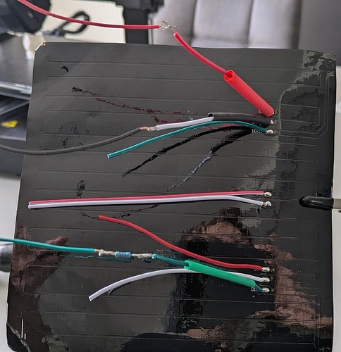

Le matériel :
Le montage / câblage :
Là je n’ai rien inventé de nouveau, j’ai fait le même montage que ce qui est décrit dans le github initial à la différence que je n’ai pas besoin d’une alimentation externe, le simple fait de branché l’ESP32 avec l’usb, cela permet d’alimenter l’ESP et la dalle led.
J’ai donc branché :
  • la cable rouge de la dalle sur le 5V de l’esp;
  • le cable blanc/noir sur le gnd de l’esp;
  • le cable vert avec une resistance 470 Ohm entre le Din et le gpio 13 de l’esp (à définir dns config.ino).

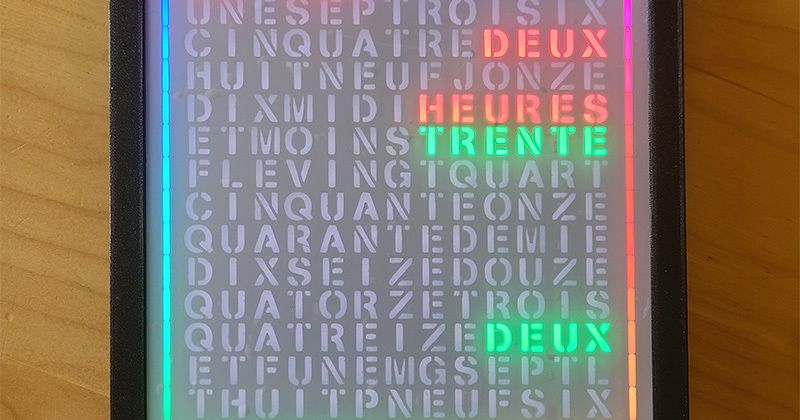

Vous arrivez sur la page web de l’esp :
Vous pouvez paramétrer les éléments suivants :
  • Général
    Fuseau horaire : UTC+1 pour paris
    Heure d’été (DST) : été ou hiver
  • Couleurs
Mode heures/minutes : les couleurs sont fixes ou dynamiques
Mode secondes : les couleurs sont fixes ou dynamiques
Affichage secondes : si on affiche uniquement la seconde en cours, les secondes précédentes…
  • Palette de couleurs (pour les couleurs en mode fixe)
    Couleur de fond : conseils, la couleurs la plus foncés pour faire ressortir les autres
    Couleur des heures : à votre convenances
    Couleur des minutes : à votre convenances
    Couleur des secondes : à votre convenances
    Couleurs dynamiques
    Saturation : à votre convenances
    Décalage (Hue) : à votre convenances

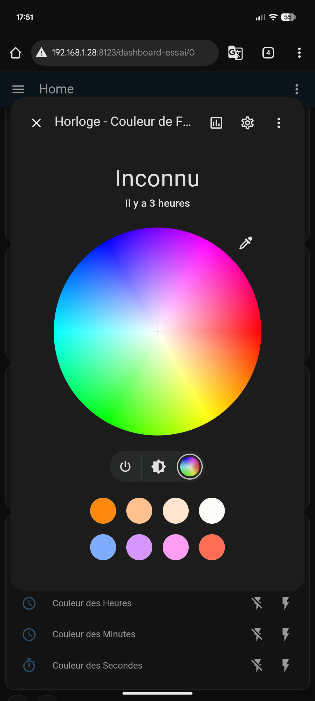

Lien avec Home assistant :
Le protocole de communication est mqtt.
Vous devez donc avoir configuré mqtt dans home assistant avec par exemple Mosquitto broker.
1 - Ajout des entités :
Vous devez ajouter les sensors, button, switch, light, select, binary-sensor dans votre fichier configuration.yaml ou dans un fichier horloge.yaml dans packages. Il faudra adapter ici suivant votre configuration et votre choix d’intégration des entités.
Pour ma part j’ai fait le choix qui est discutable après réflexion de scinder mqtt par type d’entités, mais ce n’est certainement pas la méthode la plus judicieuse.

2 - Card lovelace : (très basique)
type: vertical-stack
  - type: entities
    title: Statut
      - sensor.horloge_heure
      - sensor.horloge_signal_wifi
  - type: entities
    title: Luminosité Jour
      - number.horloge_luminosite_jour_heures
      - number.horloge_luminosite_jour_fond
      - number.horloge_luminosite_jour_secondes
  - type: entities
    title: Luminosité Nuit
      - number.horloge_luminosite_nuit_heures
      - number.horloge_luminosite_nuit_fond
      - number.horloge_luminosite_nuit_secondes
  - type: entities
    title: Couleurs
      - select.horloge_mode_couleurs_h_m
      - select.horloge_mode_couleurs_secondes
      - select.horloge_affichage_secondes
      - number.horloge_saturation_couleurs
      - number.horloge_decalage_couleurs
  - type: entities
    title: Paramètres
      - number.horloge_fuseau_horaire
      - switch.horloge_heure_d_ete
  - type: entities
    title: Système
      - sensor.horloge_memoire_libre
      - button.horloge_redemarrer
      - button.horloge_restaurer_config
  - type: entities
    title: Couleur de Fond
      - entity: light.horloge_couleur_de_fond
        name: Couleur de Fond
        icon: mdi:palette
      - entity: light.horloge_couleur_des_heures
        name: Couleur des Heures
        icon: mdi:clock-outline
      - entity: light.horloge_couleur_des_minutes
        name: Couleur des Minutes
        icon: mdi:clock-time-four-outline
      - entity: light.horloge_couleur_des_secondes
        name: Couleur des Secondes
        icon: mdi:timer-outline

Le rendu :
Bon, alors....
les fichiers stl, c'est fait
l'esp8266 il rame tellement velu velu qu'il a du mal à booter.
un esp32, c'est tout bon, ca affiche en french.

faut que j'arrive à piger le fonctionnement des couleurs, j'arrive pas à mettre les heures et les minutes avec des couleurs différentes.
et moi aussi, les secondes sautent 2 par 2...:wink:

Pour les couleurs il faut passer au light configuré dans light.yaml, les number doivent être des restes de mes premiers essais :confused:.
En cliquant sur couleur on peut choisir dans la palette
Je trouvais cela plus intuitif
D’après claude ai Voici une solution pour les secondes pour qu’elles s’affichent 1 par 1 :
“Pour le problème des secondes qui avancent 2 par 2, je pense savoir d’où ça vient. C’est probablement lié à la condition dans la boucle des secondes :
cppif(i <= seconds && i > 0){ // Mode "past"
Le i <= seconds fait que quand on est à la seconde 10, les LEDs 1 à 10 s’allument, mais comme certaines secondes n’ont pas de LED (0, 30), ça peut créer des « sauts visuels ».
Si jamais vous voulez corriger ça plus tard, essayez de changer :
en :
cppif(i < seconds){
Ça doit être dans le fichier config.ino
