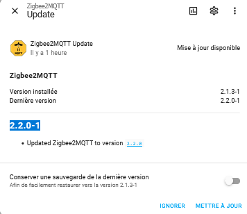

Hors ligne après update Z2M 2.2.0-1 ( FiX release 2.2.1 )

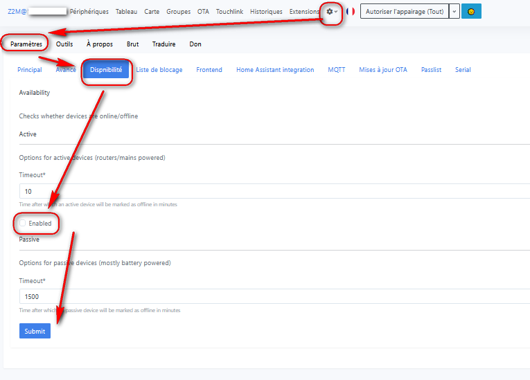

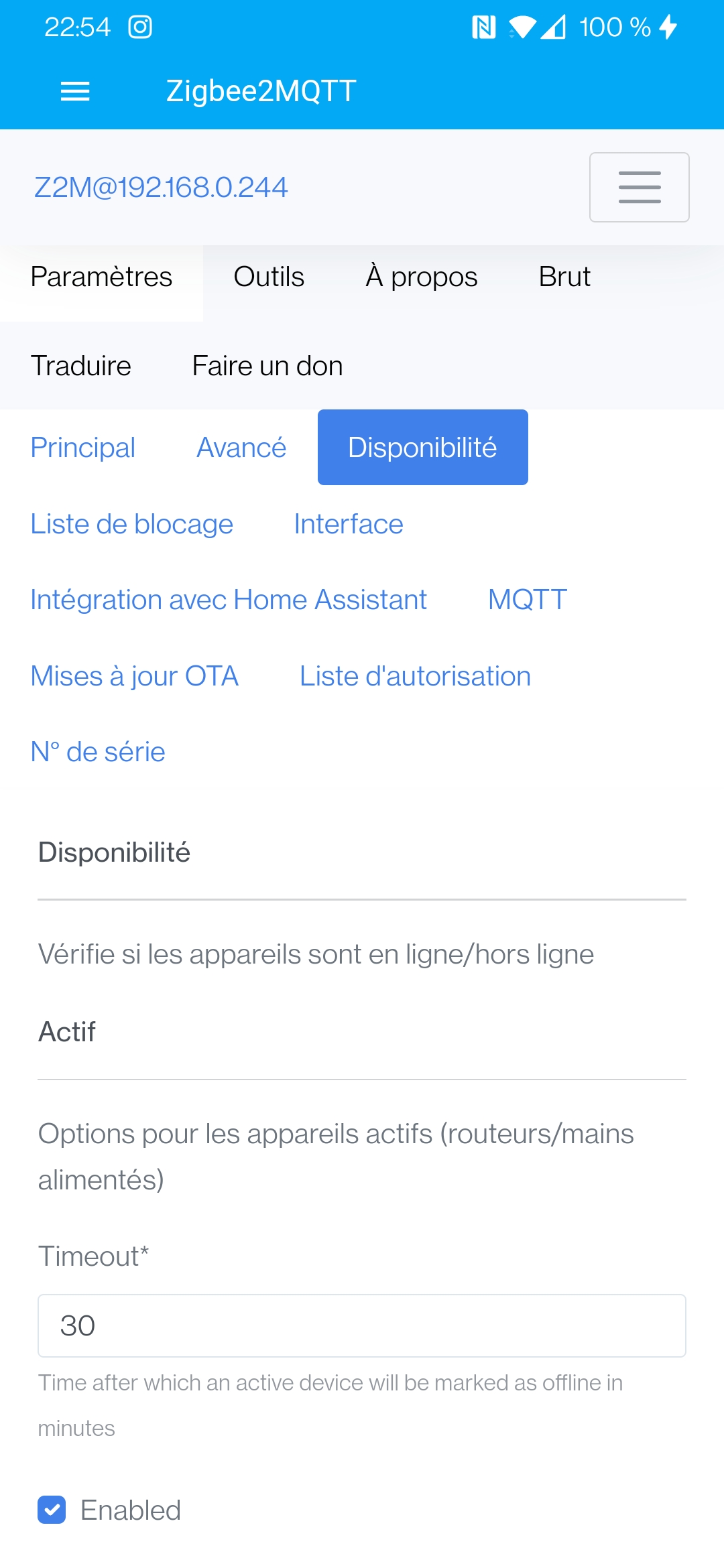

Je suis bien au bon endroit mais ca ne fonctionne pas pour moi
Il faut bien cocher « enabled »
