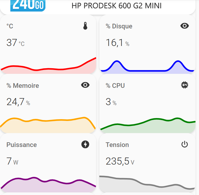

J’ai exactement le même, je l’ai trouvé à un peu moins de 100€.
Le I5-6100T est peu énergivore, je tourne à moins de 10W, c’est des machines pro ou semi pro donc résistante.

Environ 9 Watt par heure en moyenne, donc pas beaucoup plus qu’un RPI4 pour un confort bien plus grand. Sur une année, je n’ai pas regardé, mais comme c’est un choix de domotique, je ne me pose pas la question. le choix de HA est plus fort que la facture EDF :grin:
