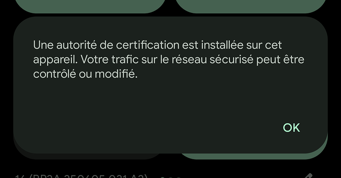

je viens de tester . et si tu installes un certificat sur android (sans root) .
Chrome le lit bien, et tu peux accéder à tes sites en local avec ton authorité de certification maison ...
Mais ça affiche non stop
