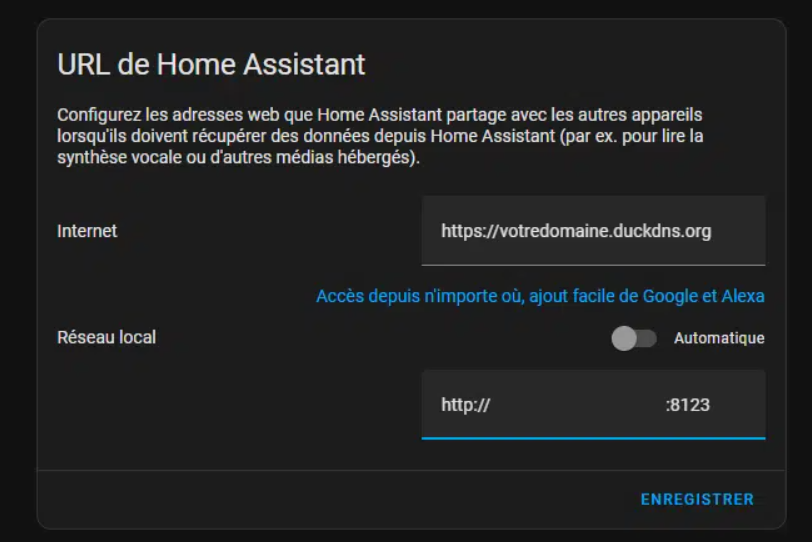

En voulant paramétrer un accès externe via duckDNS j’ai essayé pas mal de chose, et la dernière chose que j’ai faite c’est de passer le réseau local en manuel, alors qu’il était en auto…
et apres redémarrage je n’ai plus d’accès en local :face_with_hand_over_mouth:
et vu que l’accès a distance ne fonctionne pas non plus me voila bien embeté…
vous auriez une astuce pour réparer cette boulette?

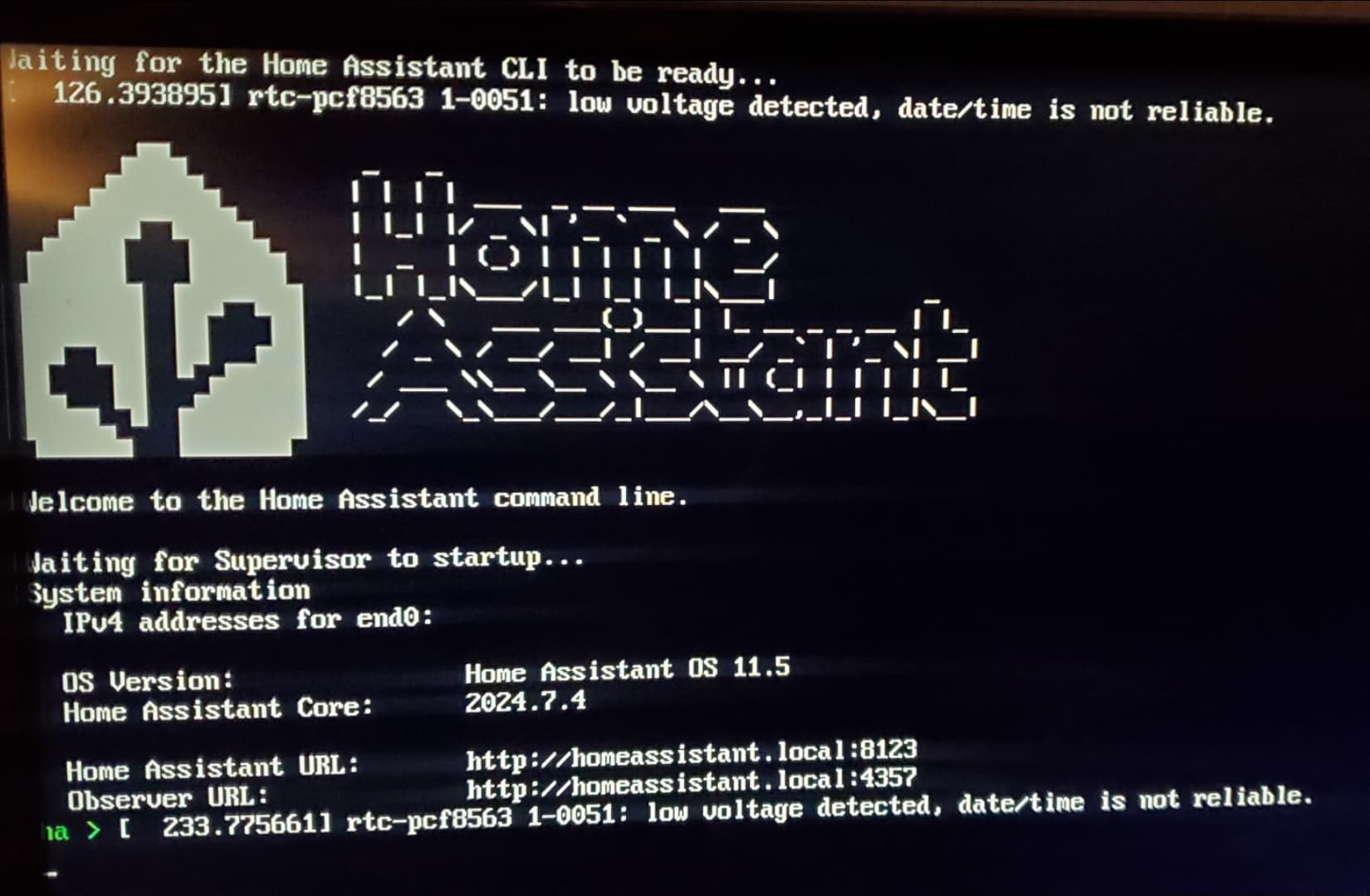

pour faire suite à mon soucis, comme je n’ai rien d’autre que quelques essais sur ma box j’ai tenté re réinstaller HA green en démarrant la box sur une microSD bootable, comme expliqué ici:
mais rien à faire, au lieu de copier la carte et de s’éteindre, la box démarre normalement comme si il n’y avait pas de carte…
la je commence vraiment à sécher. A noter que en branchant un écran sur le port HDMI tout fonctionne, mais je ne sais pas trop quoi en faire…
Ca donne ca…
N y a t il pas moyen de forcer la reinstallation via l’écran, avec des lignes de code…?
