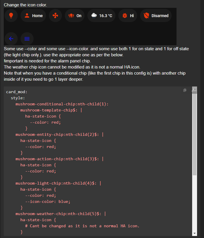

ton erreur vient du fait que tu utilises le chips entity qui ne permet pas d’utiliser un template.
Il faut passer par le chips template.
Sinon, il faut passer par card_mod pour le chip entity.
card_mod:
  style:
    mushroom-conditional-chip:nth-child(1):
      mushroom-template-chip$: |
        ha-state-icon {
          --color: red;
    mushroom-entity-chip:nth-child(2)$: |
      ha-state-icon {
        --color: red;
    mushroom-action-chip:nth-child(3)$: |
      ha-state-icon {
        --color: red;
    mushroom-light-chip:nth-child(4)$: |
      ha-state-icon {
        --color: red;
        --icon-color: blue;
    mushroom-weather-chip:nth-child(5)$: |
      ha-state-icon {
        # Cant be changed as it is not a normal HA icon.
    mushroom-template-chip:nth-child(6)$: |
      ha-state-icon {
        --color: red;
    mushroom-alarm-control-panel-chip:nth-child(7)$: |
      ha-state-icon {
        --color: red !important;
    mushroom-back-chip:nth-child(8)$: |
      ha-state-icon {
        --icon-color: blue;
    mushroom-menu-chip:nth-child(9)$: |
      ha-state-icon {
        --icon-color: blue;
Un exemple pour le changement de couleur de l’icône suivant un état.
card_mod:
  style:
        ha-state-icon {
          {% if states("automation.portail_fermeture_automatique") == 'on' %}
            --color: green;
            --color: red;
