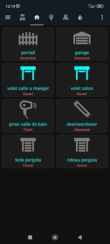

bonjour tout le monde je continue pas a pas mon dashboard . et je me pose une question sur deux de mes cartes , rideau et toile de ma pergola .
est il possible d inverser les deux icones « ouvert » et « fermé »
quand ma pergola est fermé j aimerais que l icone soit « ouvert » et inversement est ce possible ?
je me repond a moi meme j ai reussi a faire ce que je voulais je met le code on ne c est jamais si quelqu un en a besoin

pas besoin de remettre chaque fois :host.

je te remercie je t avoue que j ai fait des essais un peu a l aveugle et comme ca a fonctionner comme c a je me suis pas trop poser de question , je vient de faire la modif
