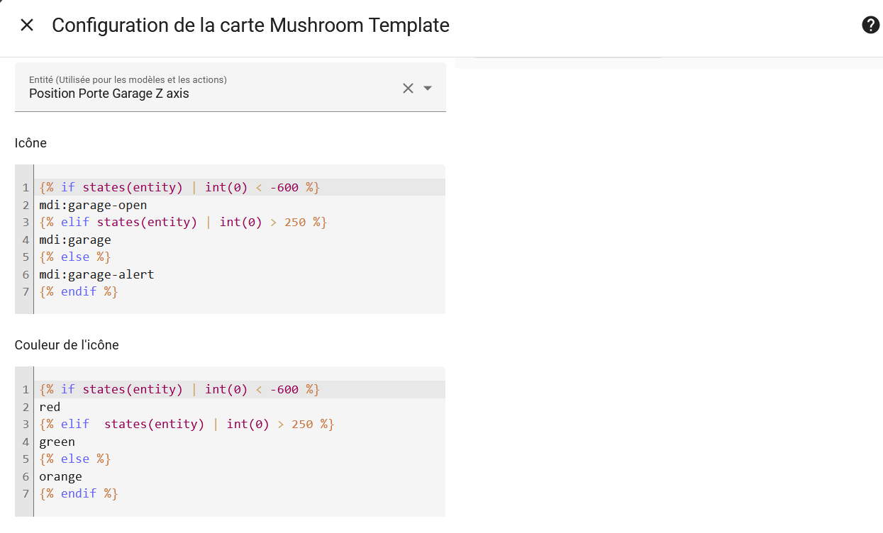

Merci pour ces réponses ! Vous m’avez mis sur de bons rails…
J’ai configuré comme ceci à partir de la carte mushroom Template
En ajoutant également les conditions pour gérer la couleur des icônes en fonction.
