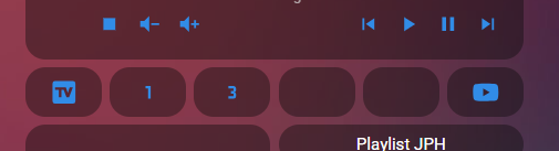

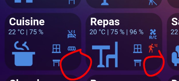

j’ai un petit soucis avec un pack icones que j’ai ajouté, elles apparaissent de façon aléatoire dans la plupart du temps j’ai une carte vide, il y a t’il un moyen de corriger ca.
ca fait pas mal de temps que ca dure et ca m’agace mais j’aime bien ce pack quand il veut bien apparaitre.
Quelqu’un a une solution a me proposer ?
voici un exemple

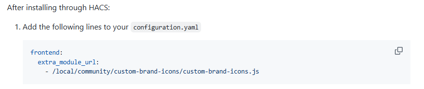

il te faut mettre ces lignes dans ton confioguration.yaml :
frontend:
extra_module_url:
- /local/community/custom-brand-icons/custom-brand-icons.js
c’est expliqué dans la doc :
Oui j ai vu et j’ ai fait mais ça n’a pas réglé le problème….
