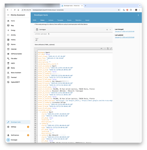

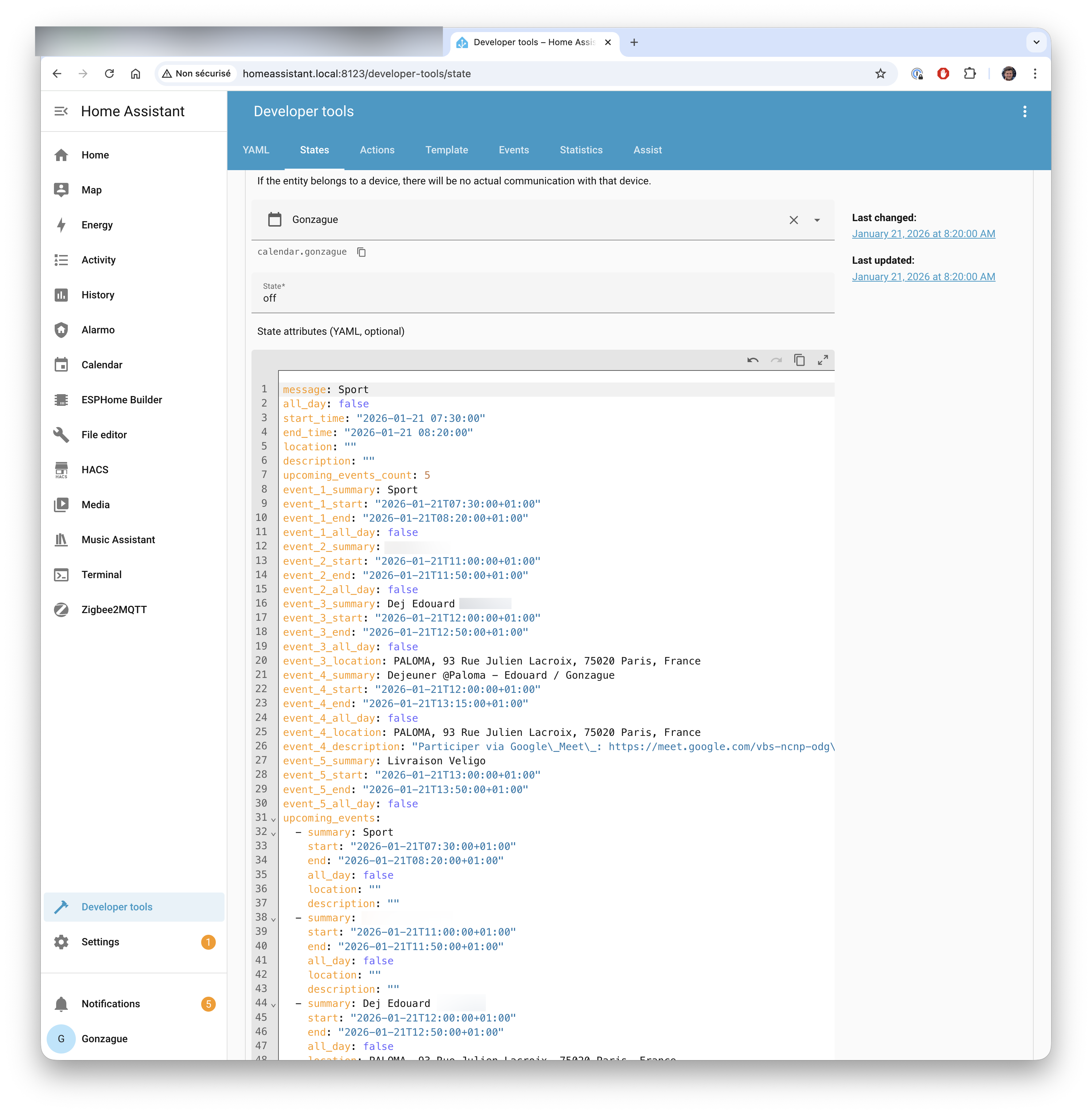

L’idée c’est donc d’obtenir un attribut bien plus complet, qui contient les éléments de la journée (y compris passés).

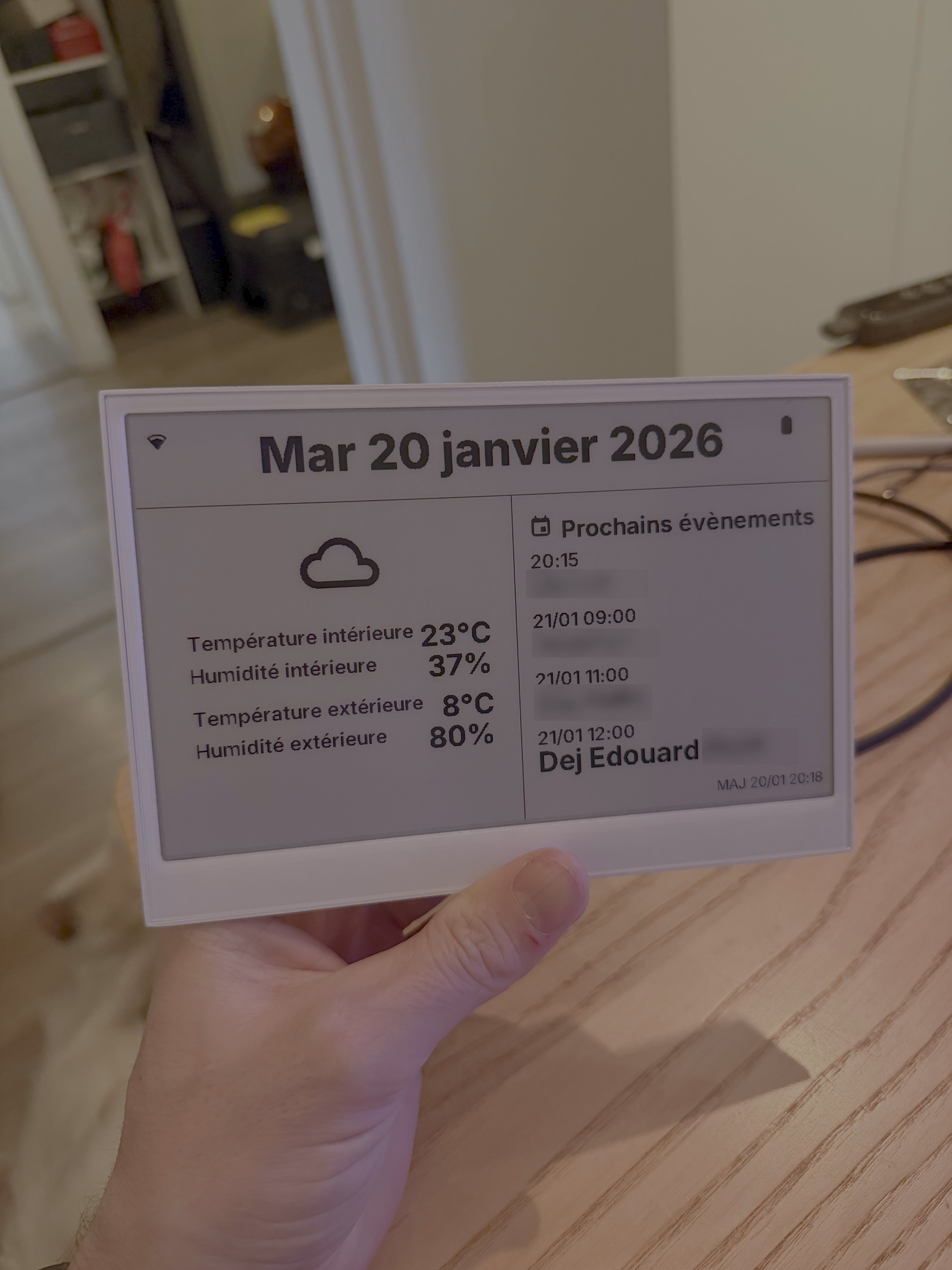

Je m’en sers notamment pour mon reTerminal E1001, écran e-Ink noir et blanc qui embarque un ESP32 .. et qui est donc compatible ESPHome :
