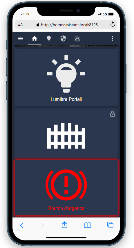

Voici mon idée du jour :
Quand on appuie sur le bouton d’urgence, voici ce que je voudrais :
  • Que je reçoive un message (facile) pour m’en informer
  • Que je sache qui a appuyé sur le bouton (ça se complique)
  • Que je sache où est celui qui a appuyé sur le bouton (…)
  • Que j’envoie ses coordonnées pour afficher un pointeur sur Google maps (…)
Je travaille là dessus…
Je reviens vous dire où j’en suis.
