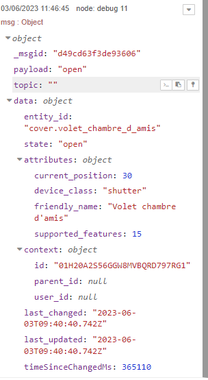

J’ai un problème avec mes modules « current state » pour d’identifier le positionnement de mes volets.
Je n’arrive pas à extrait le « current_position » de mes volets roulants.
j’ai effectuer un flux avec debug message pour voir si on pouvais identifier l’info et je la retrouve bien dans le flux mais je n’arrive pas à l’extraire.
Je joins une capture d’écran avec les infos.
Pouvez vous me faire un retour sur la commande pour extraire la valeur du « current_position » de mes volets

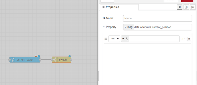

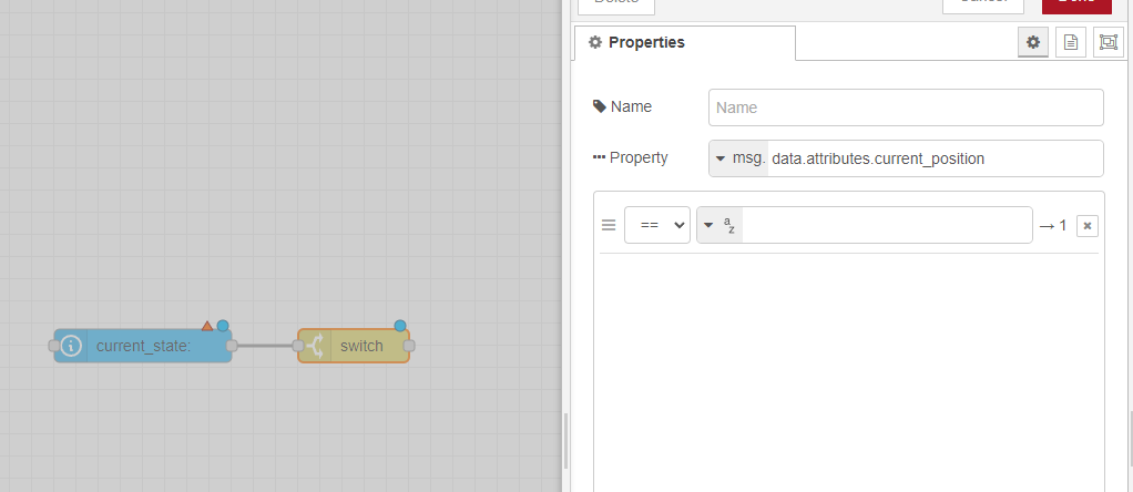

Après plusieurs recherches, j’ai enfin trouvé la solution ce n’était pas bien compliqué mais il fallait le savoir.
Comme on peut le voir sur l’image, au niveau de topic, il y a un symbole « >_ » . Il faut cliquer dessus pour copier la commande qui permettra de récupérer les données souhaitées.
il ne reste plus qu’a mettre un switch pour filtrer les données et le tour et joué.
J’espère avoir été clair et si cela peu aider.
