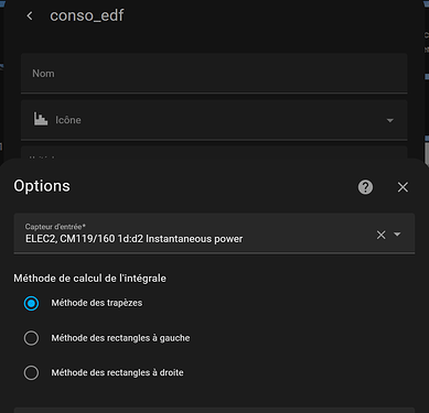

Ce que je récupère de mon CM160 c’est une consommation instantanée en W.
C’est uniquement dans le module Energie que cette consommation instantanée est convertie en KwH par tranche horaire (je ne connais pas le process d’intégration utilisé mais le résultat affiché est très cohérent avec ce que je peux lire sur le site EDF)
Je pensais pouvoir récupérer ces data depuis le module Energie mais j’ai l’impression que ce n’est pas possible.

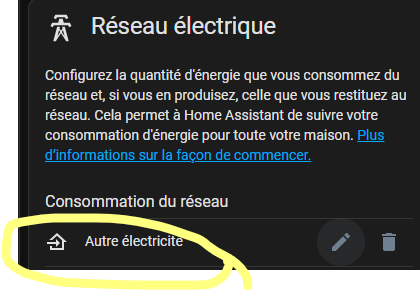

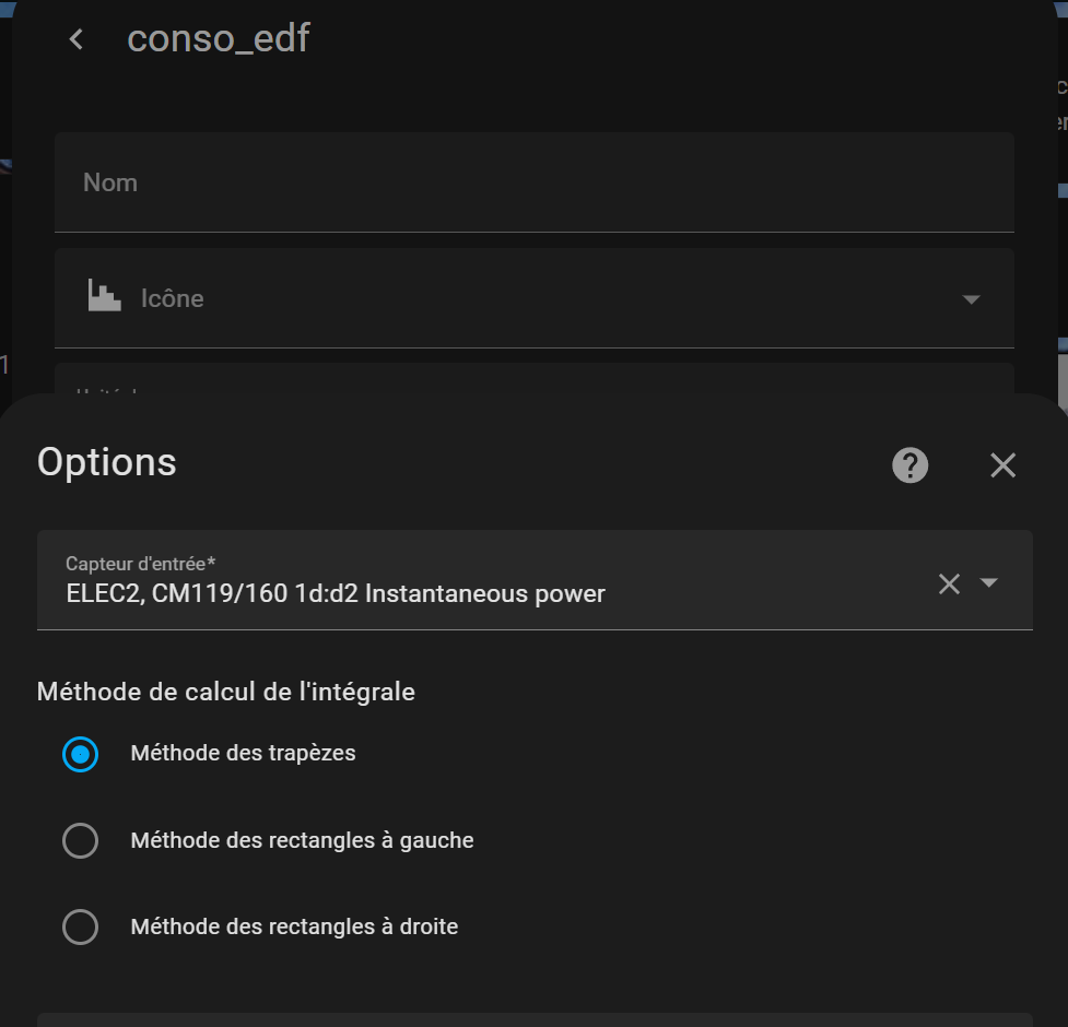

Si tu l’affiche sur le dashboard énergie, c’est que tu as un capteur en kWh.
Fais une capture d’écran des entitées que tu as à disposition pour ton CM160 et de ton paramétrage actuel du dashboard energie, ça nous permettras d’y voir plus clair.
Le module énergie ne fait pas la conversion tout seul des W en kWh. Tu dois avoir un sensor de ton CM160 qui remonte l’énergie en kWh.
Regarde le sensor qui est renseigné sur le dashbaord énergie.
Oui effectivement j’ai bien un capteur en KwH !
A mon arrivée sur HA il y a quelques mois mon premier souci a été de m’occuper de l’énergie et depuis des dizaines d’apprentissage de nouvelles fonctions…j’avais oublié avoir créer ce sensor !
C’est bien celui qui est pris en compte par Energie.

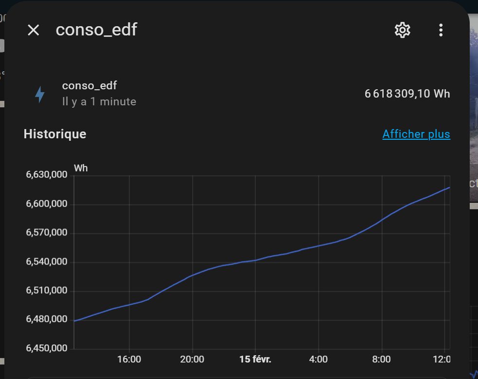

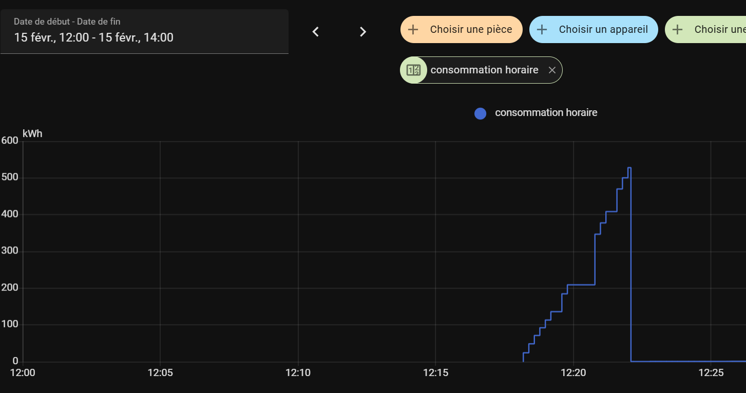

Quand je regarde ce sensor je vois une progression permanente :
Cela signifie que Energie additionne la consommation depuis la création ?

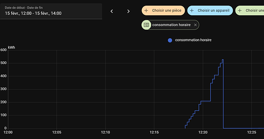

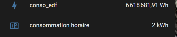

Ceci étant éclairci, j’ai créé un sensor de consommation horaire en utilisant Utility Meter
Pour l’instant difficile d’interpréter le résultat mais je pense qu’il faut attendre un peu de temps pour que ça devienne significatif.
Par contre ce sensor me fournit quelle information : la consommation dans la tranche horaire en cours ?

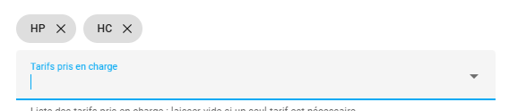

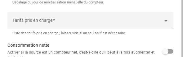

Lorsque tu crées ton capteur par
Tu as la possibilité de définir des tarifs differents
Tu renseignes dans ce champs HP et HC (en 2 fois en validant avec entrée entre les 2 valeurs)
Dans le cycle de remise à zéro, tu n’est pas obligé de mettre horaire, le module énergie se chargera de découper en heure.
Si tu appelles ton capteur consommation edf une fois validé tu auras 3 nouvelles entitées de crées:
  • Un compteur pour les heures creuses : sensor.consommation_edf_hc
  • Un compteur pour les heures pleines: sensor.consommation_edf_hp
  • Une boite de selection : select.consommation_edf
Pour définir quel compteur HA doit remplir, il faut modifier la valeur du select avec une automatisation.
