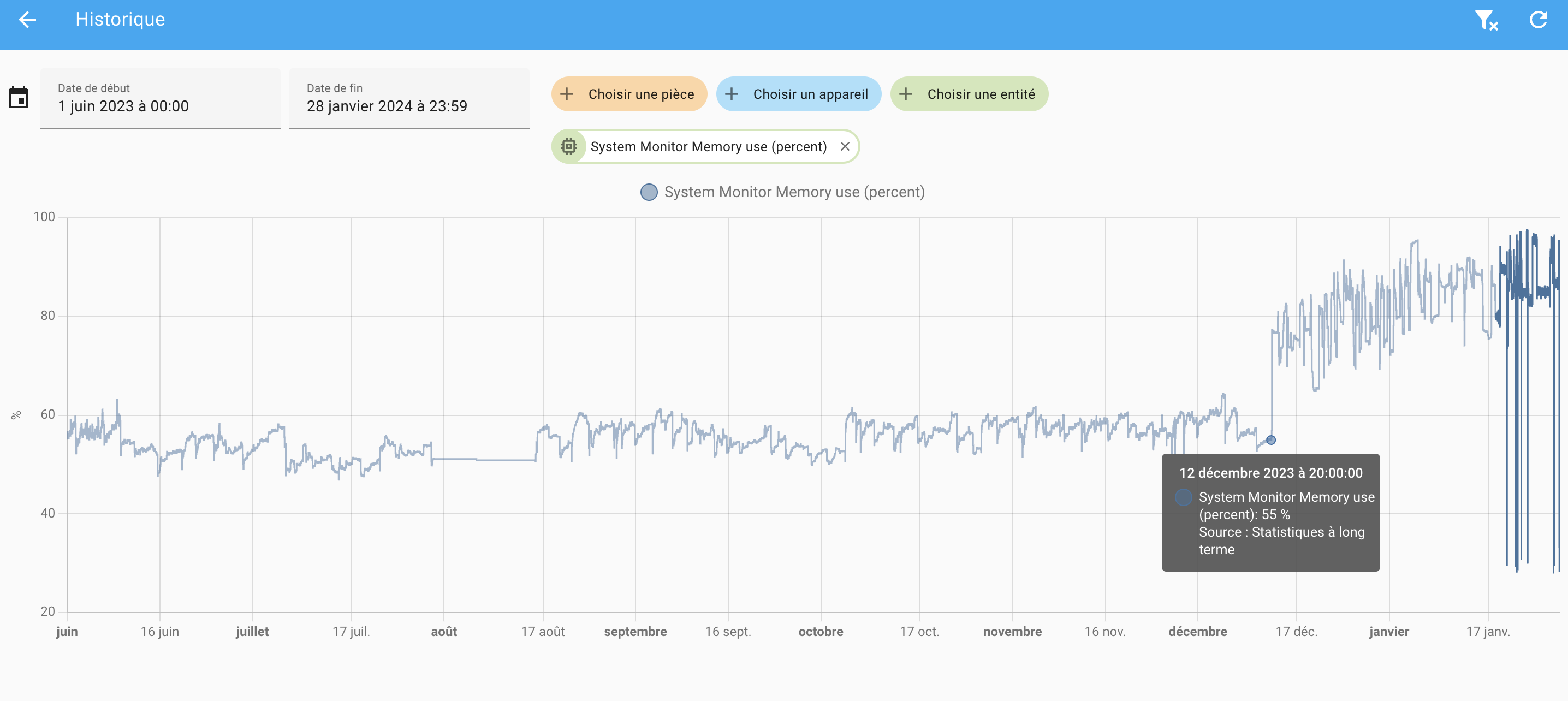

En fouillant un peu, je vois que ma consommation de mémoire est problématique, et qu’elle a explosé depuis une certaine date. Je suppose qu’il s’agit de l’activation d’une intégration ou autre.

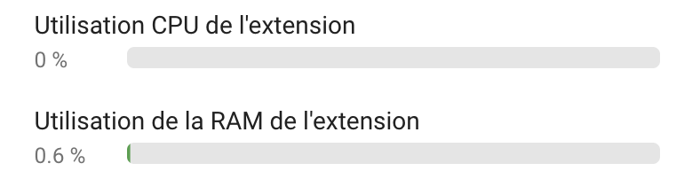

J’ai regardé tous les modules complémentaires un par un et ils sont tous indiqués à quasiment 0% de RAM et de CPU, je suppose que le problème vient d’ailleurs.

Mais même résultat, ils étaient tous à 0 ou proche de 0.

Après ton graph montre que ça bouge dans tous les sens… faudrait voir comment ça se comporte sur une journée complète… est-ce que ça augmente au fur et a mesure ou si tu as un explosion a un moment donné. Ce qui pourrait aider à préciser ce qui peut être la cause.

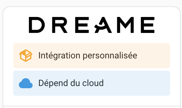

Voici le coupaple :
Capture d’écran 2024-01-28 à 16.05.10
Les aspirateurs robots avec une carte en live, ça consomme !
