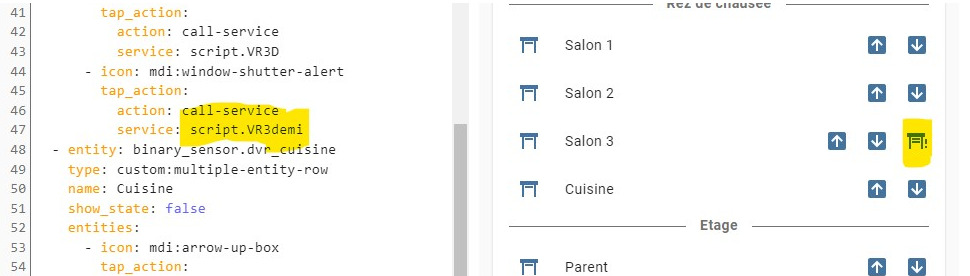

Script 1 : lancé par action sur bouton de ma carte :
Ce script lance les deux autres :

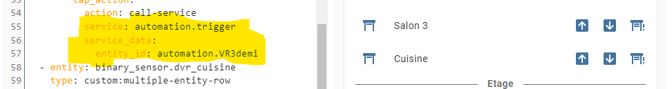

Par contre j’ai testé avec un switch mais je ne sais pas comment la démarrer en appuyant sur mon icon :thinking:
J’ai essayé avec automation.VR3demi (nom de mon automation) mais cela ne fonctionne pas.
C’est bon j’ai trouvé !!
Et dans autimation je n’ai pas mis de déclencheur !
Merci pour votre aide !!
