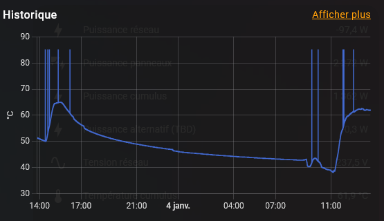

J’enregistre la température de mon chauffe-eau, non pas que j’ai besoin de savoir quelle était sa température dans 2 mois, mais pour savoir comment elle a évolué ces derniers jours.
Toutefois, il arrive que le capteur de température remonte une valeur complétement erronée (toujours 85°C) :
Comment puis-je faire pour que les valeurs >70°C soient automatiquement ignorées ?
