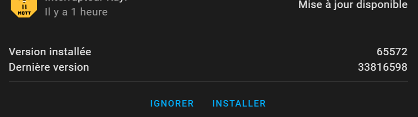

Voila je possède des interrupteur Ikea E2002 fonctionnant en ZigBee sur (, et j’ai eu une notification pour me proposer de mettre a jour le firmware de l’interrupteur
Je me suis donc dit « allez go » une fois a jour, l’interrupteur fonctionne mais … je me retrouve une une latence assez forte lorsque je veut allumée la lumiere sur le bouton associer, sur le moment j’ai eu comme un doute (vous savez le fameux « c’était vraiment aussi lent ? »)

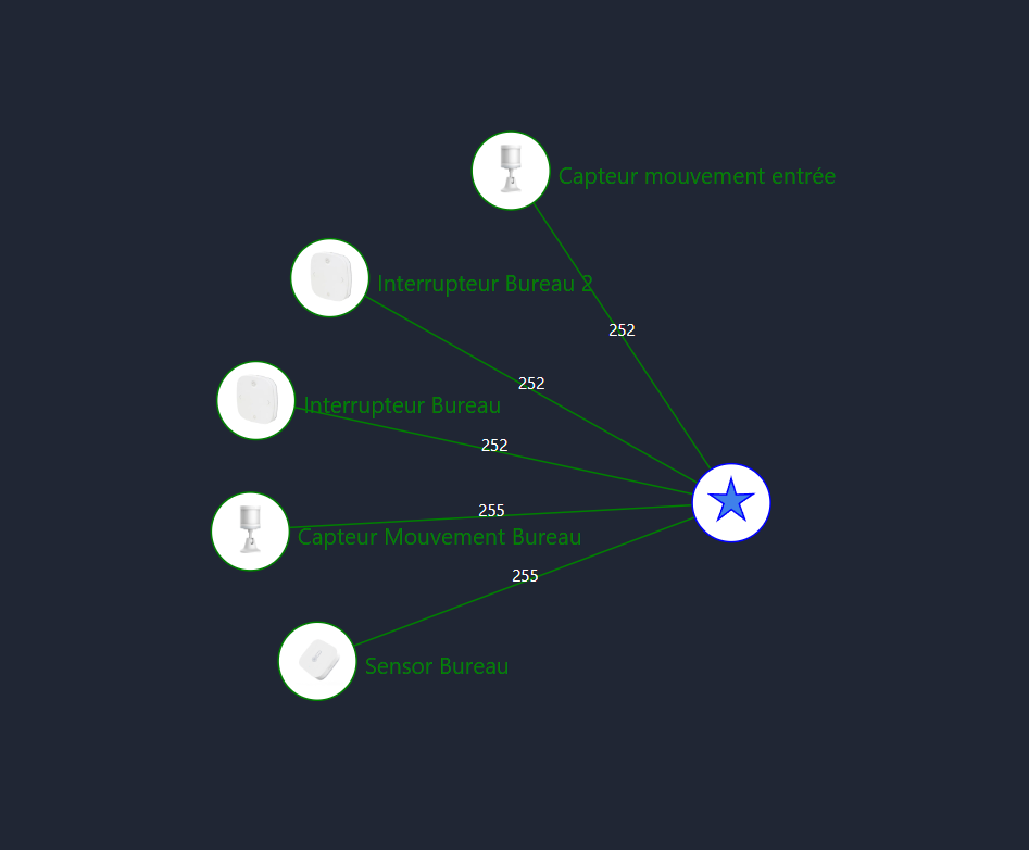

Dans la même installation oui mais sur le schéma (même s’il est a prendre avec des pincettes), les deux capteurs sont reliées au même routeur ?

Donc c’est bien un problème de route. Tu dois avoir dans l’intégration un schéma représentant les divers module de ton reseau. Regarde si les deux interrupteurs sont reliées au même routeur (ta clef, une prise ou une ampoule…).
Si j’ai bien comprit tu demande le shema
Interrupteur Bureau 2 est celui qui a la latence
Mon Install est naissante donc pauvre pour l’instant ^^
Si tu fais plusieurs test a côté de ta clef est ce qu’il y a du mieux ?

Normalement les changelog sont accessibles avant la maj tu as le détail sur la fenêtre où un lien qui y mène :
Donc j’avais le lien dans Zigbee2MQTT (dans Maj OTA pour ceux que cela intéresserai)
