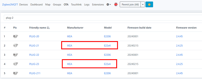

Hier en allant acheter 3 de ses prises qui remontent la conso par rapport à l’autre modèle, j’ai été surpris malgré l’apparence physique identique entre les 3, que deux d’entre elle étaient reconnues par ZHA ou Z2M avec deux passerelles Zigbee différentes comme des Ikea TRETAKT.
Je me suis rendu en magasin, et fait un échange en spécifiant au magasin de ne pas les remettre dans le circuit puisque les valeurs d’identification sont fausses; après avoir récupéré deux nouvelles INSPELNING dans le rayon et les avoir appairés dans Z2M, surprise l’une des deux était découverte à nouveau en tant que prise TRETAKT :frowning:

Sur 5 prises INSPELNING achetées hier en magasin, 2 sont reconnues comme des TRETAKT par Z2M …:unamused:

Hélas non, et en utilisant 2 passerelles différentes (Deconz, SKyconnect), avec soit ZHA ou Z2M, le problème est le même.

Voici les extracts de la database Z2M :
INSPELNING « réel » :
{"id":133,"type":"Router","ieeeAddr":"0x8c8b48fffe233a59","nwkAddr":52877,"manufId":4476,"manufName":"IKEA of Sweden","powerSource":"Mains (single phase)","modelId":"INSPELNING Smart plug","epList":[1,242],"endpoints":{"1":{"profId":260,"epId":1,"devId":266,"inClusterList":[0,3,4,5,6,8,1794,2820,4096,64636,64645],"outClusterList":[25],"clusters":{"genOnOff":{"attributes":{"onOff":1,"startUpOnOff":255}},"haElectricalMeasurement":{"attributes":{"acPowerDivisor":10,"acPowerMultiplier":1,"acCurrentDivisor":1000,"acCurrentMultiplier":1,"acVoltageDivisor":10,"acVoltageMultiplier":1,"activePower":969,"rmsCurrent":470,"rmsVoltage":2273}},"seMetering":{"attributes":{"divisor":1000,"multiplier":1,"currentSummDelivered":0}},"genBasic":{"attributes":{"zclVersion":8}}},"binds":[{"cluster":6,"type":"endpoint","deviceIeeeAddress":"0x9035eafffeb53df9","endpointID":1},{"cluster":2820,"type":"endpoint","deviceIeeeAddress":"0x9035eafffeb53df9","endpointID":1},{"cluster":1794,"type":"endpoint","deviceIeeeAddress":"0x9035eafffeb53df9","endpointID":1}],"configuredReportings":[{"cluster":2820,"attrId":1541,"minRepIntval":10,"maxRepIntval":65000,"repChange":1},{"cluster":6,"attrId":0,"minRepIntval":0,"maxRepIntval":65000,"repChange":1},{"cluster":2820,"attrId":1291,"minRepIntval":10,"maxRepIntval":65000,"repChange":50},{"cluster":2820,"attrId":1288,"minRepIntval":10,"maxRepIntval":65000,"repChange":50},{"cluster":2820,"attrId":1285,"minRepIntval":10,"maxRepIntval":65000,"repChange":50},{"cluster":1794,"attrId":0,"minRepIntval":10,"maxRepIntval":65000,"repChange":100}],"meta":{}},"242":{"profId":41440,"epId":242,"devId":97,"inClusterList":[33],"outClusterList":[33],"clusters":{},"binds":[],"configuredReportings":[],"meta":{}}},"appVersion":2,"stackVersion":114,"hwVersion":1,"dateCode":"20240801","swBuildId":"2.4.45","zclVersion":8,"interviewCompleted":true,"interviewState":"SUCCESSFUL","meta":{"configured":332242049},"lastSeen":1746357664874}
INSPELNING vue comme TRETAKT :
{"id":134,"type":"Router","ieeeAddr":"0x8c8b48fffe0ff49e","nwkAddr":917,"manufId":4476,"manufName":"IKEA of Sweden","powerSource":"Mains (single phase)","modelId":"TRETAKT Smart plug","epList":[1,242],"endpoints":{"1":{"profId":260,"epId":1,"devId":266,"inClusterList":[0,3,4,5,6,8,4096,64636,64645],"outClusterList":[25],"clusters":{"genOnOff":{"attributes":{"onOff":0,"startUpOnOff":255}}},"binds":[{"cluster":6,"type":"endpoint","deviceIeeeAddress":"0x9035eafffeb53df9","endpointID":1}],"configuredReportings":[{"cluster":6,"attrId":0,"minRepIntval":0,"maxRepIntval":65000,"repChange":1}],"meta":{}},"242":{"profId":41440,"epId":242,"devId":97,"inClusterList":[33],"outClusterList":[33],"clusters":{},"binds":[],"configuredReportings":[],"meta":{}}},"appVersion":2,"stackVersion":114,"hwVersion":1,"dateCode":"20240215","swBuildId":"2.4.25","zclVersion":8,"interviewCompleted":true,"interviewState":"SUCCESSFUL","meta":{"configured":332242049},"lastSeen":1746427265279}

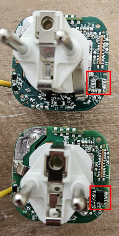

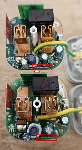

J’ai démonté les 2 prises.
Tout est strictement identique (conception, composants, inscriptions) à l’exception de 2 choses :
INSPELNING vue comme TRETAKT est en « révision D-SP-A61-01A-A »
INSPELNING est en « révision D-SP-A61-02A-A » et possède une puce supplémentaire
