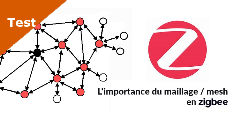

Il te faut une passerelle « toutes marques » et gérée ensuite avec au choix ZHA ou Zigbee2MQTT. Mais pour atteindre le portail et pour la bonne santé de ton réseau, il va te falloir des routeurs.
Pour le choix de la clef, je te conseil en usb (slzb-07p10 de smlight, nabucase zbt-2 ou conbee III de deconz). C’est le choix qui est le plus simple surtout si tu débute. Si tu préfère déporter ta clef et utiliser du POE tu as la slzb-06Mg26 et la slzb-MR5U.
Un peu de lecture :

En zigbee, la passerelle est unique mais doit être placée à un endroit judicieux (et pas dehors avec toutes les perturbations qui y sont elle servirait a rien). Tu veux créer un réseau zigbee. Il te faut donc un coordinateur mais qui ne dépend pas d’une marque (cf les références que je t’ai données). Ensuite il faut que ce coordinateur parle à ton capteur (end device). La distance n’aidant pas il faut agrandir le réseau et donc utiliser des routeurs. Tout est expliqué de façon accessible et en détail dans les liens données plus haut.

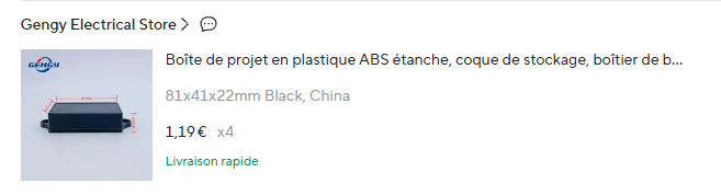

Personnellement, j’ai quelques capteurs d’ouverture à l’extérieur que j’ai installé dans des boitiers étanches et j’ai remplacé les aimants fournis par des modèles plus puissants et ça marche bien.

je pense que je vais simplement me chercher un boîtier étanche et un aimant plus fort…
