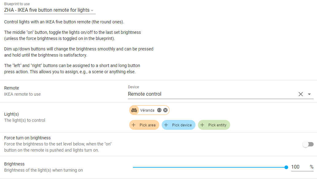

C’est quel interrupteur, le 5 boutons rond ? (je demande parce que j’en ai un, et que ça fonctionne). Ensuite je ne me suis pas embêté pour les commandes on/off et dim+ / dim-, j’ai utilisé ce blueprint pour les automatisations: ZHA - IKEA five button remote for lights.
Il y a autant de blueprints qu’il y a de produits Ikea, donc même si ce n’est pas celui-là tu devrais trouver ton bonheur: Blueprint exchange.

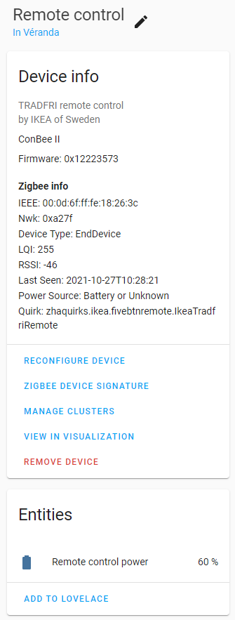

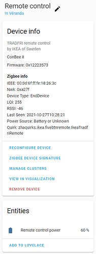

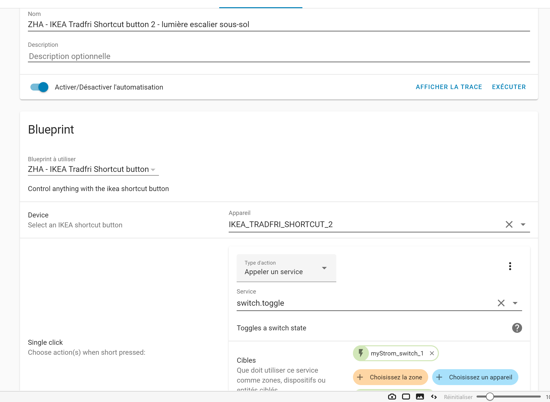

Perso, j’ai une conbee II et ça me donne ça (à titre d’exemple):
Entité:
Blueprint:

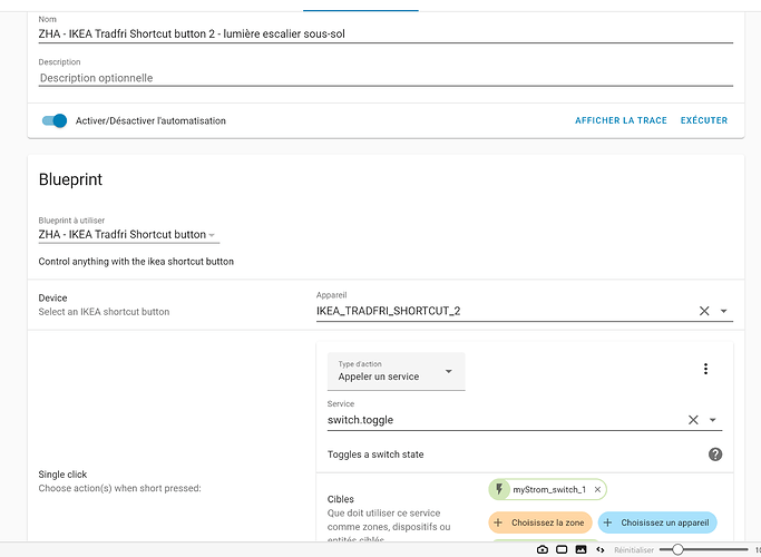

J’ai essayé avec les blueprints. Il me propose effectivement des automatisations, le bouton est bien détecté lorsque je peux le choisir.
Tout se passe bien, sauf que cela ne marche pas :slight_smile: Serait-ce mieux avec une conbee2 plutôt que la zigate ?

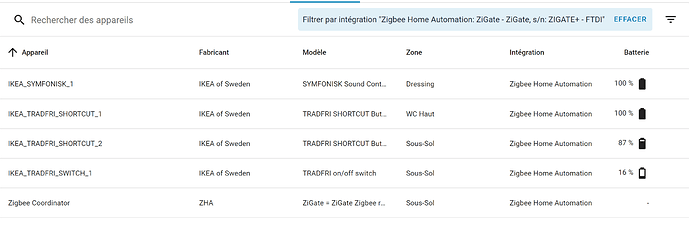

C’est bizarre car tous mes périphériques zigbee sont bien apparus… mais ils ne réagissent pas quand je presse dessus…

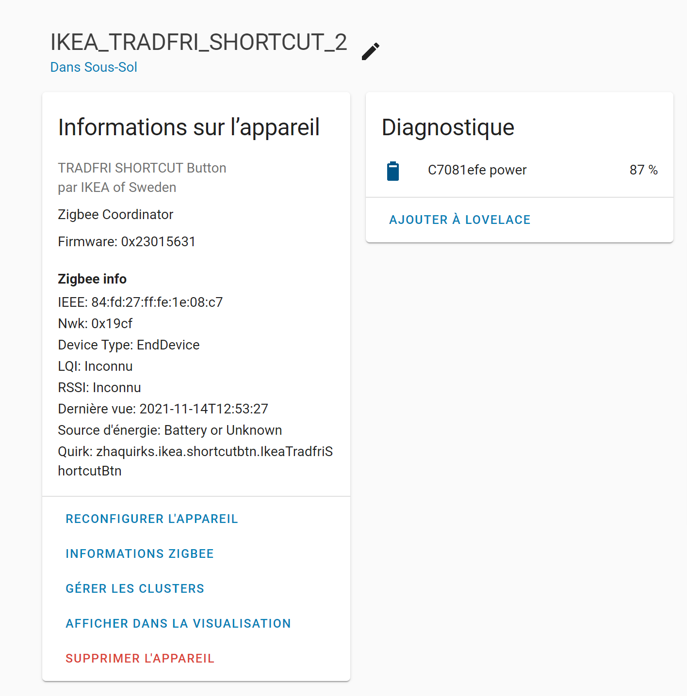

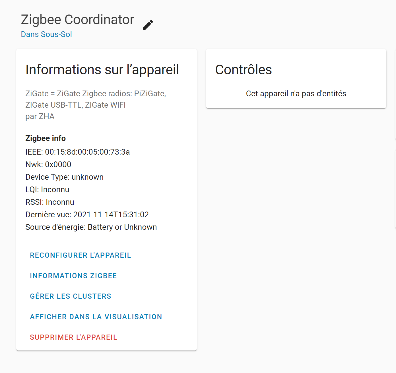

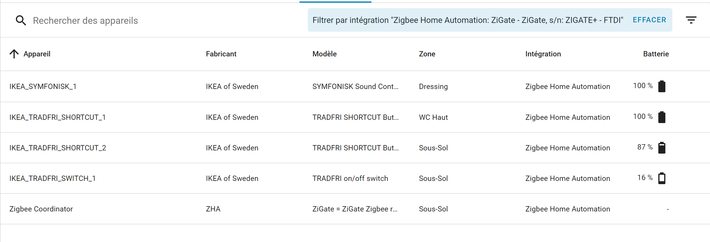

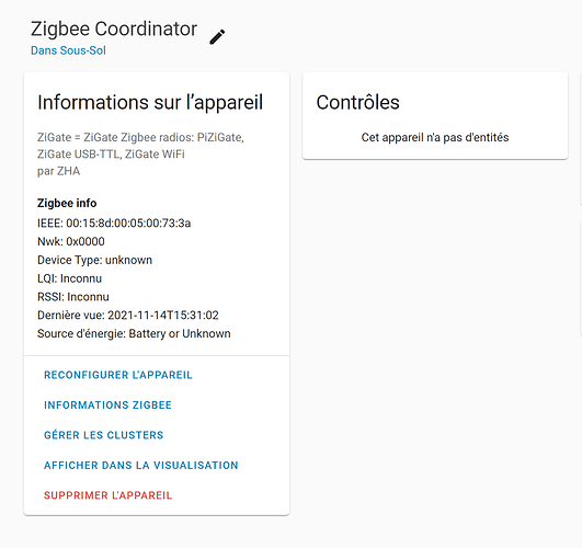

Ci-dessous qques sreenshot
Et je crois que j’avance un peu car une erreur dans les logs (peut-être ca vous parlera :slight_smile:
Logger: zigpy.application
Source: /usr/local/lib/python3.9/site-packages/zigpy/application.py:79
First occurred: 15:05:26 (4 occurrences)
Last logged: 15:40:11
Device is partially initialized:
ZiGateDevice model=‹ ZiGate USB-TTL 3.1f › manuf=‹ ZiGate › nwk=0x0000 ieee=00:15:8d:00:05:00:73:3a is_initialized=False>
En l’état ca ne peut pas marcher, ta clé Zigate n’est pas sur ton réseau, donc forcément le reste des boutons ne peut pas correctement fonctionner.
Exemple avec la Conbee:
Les lignes LQI / RSSI ne te renvoient aucune info, il faut que tu règles ce souci sur ta clé zigate et derrière tout devrait bien se passer. J’avais une zigate avant la conbee, je n’avais pas ce souci, et pour le coup je ne sais pas comment t’orienter :confused:
