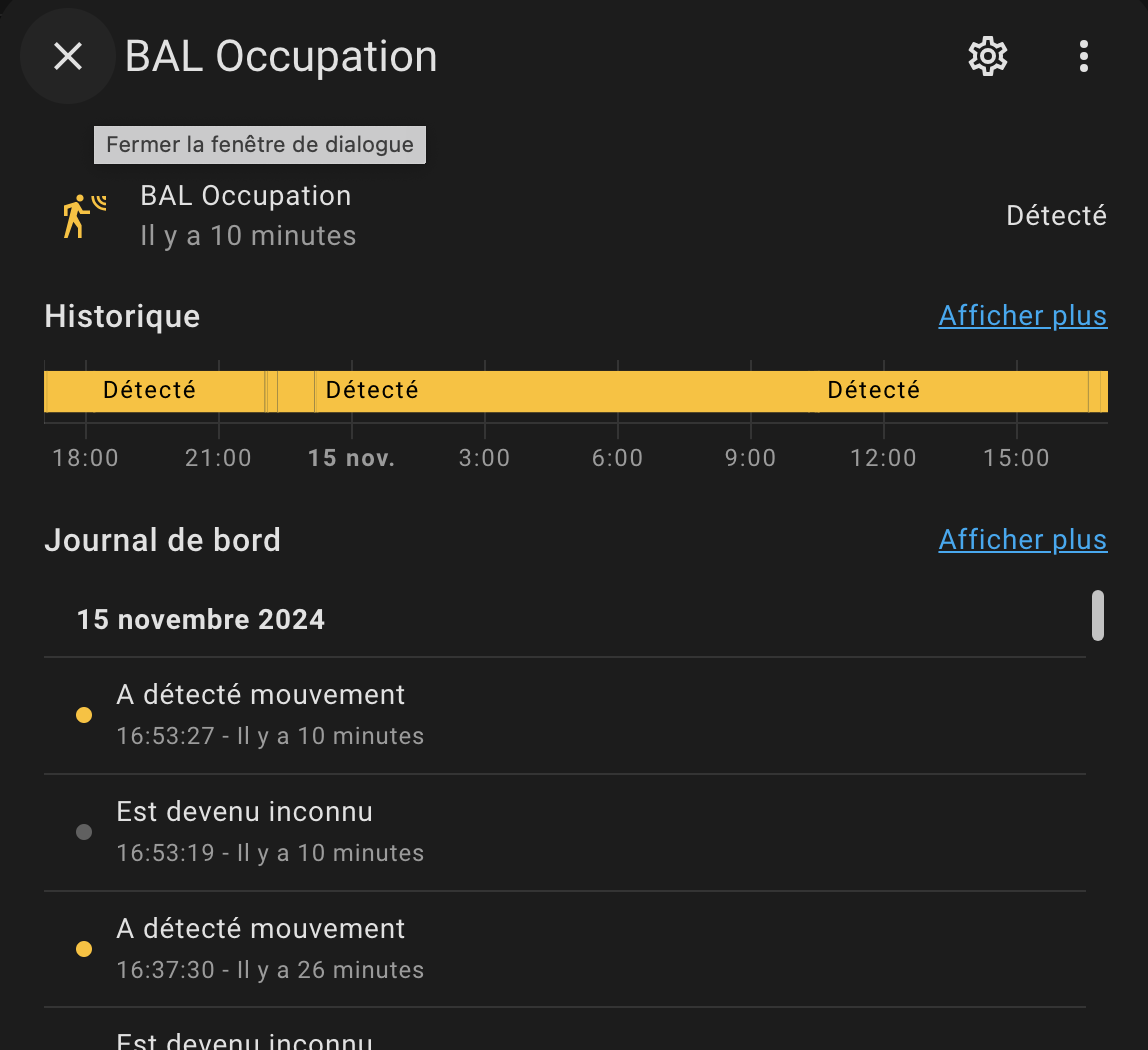

J’ai un problème avec 2 de mes 3 capteurs de mouvement Ikea Vallhorn. Ils affichent un statut “détecté” en permanence toute la journée, même lorsqu’il n’y a personne dans la pièce et aucun mouvement.

Le troisième capteur fonctionne normalement. Je ne sais plus quoi faire pour résoudre ce problème de faux positifs constants.

C’est donc probablement un problème de portée du reseau zigbee. Trop loin d’un bon routeur (ce qui expliquerait entre autre les deconnections régulières).
Pas nécessairement autant le 1er est a l’extérieur donc pourquoi pas mais le deuxième qui pose le même problème est a l’intérieur et à quoi… 4m du routeur sur lequel il est connecté
Donc perturbation reseau par le wifi. En tout cas ça communique mal. Regarde ce que disent tes logs.
Suite et fin du problème, je me suis résolu à retourner mes 2 vallhorn qui posaient problème, j’en ai repris 2 et bizarrement avec les memes piles tout est ok d’entrée de jeu. Mes 2 capteurs étaient bel et bien « bloqués » en position détecté, ceux ci sont parti au service qualité IKEA
