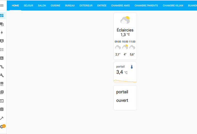

  • l’image est correcte sur mon smartphone et mon ipad , mais plus d’image sur mon PC

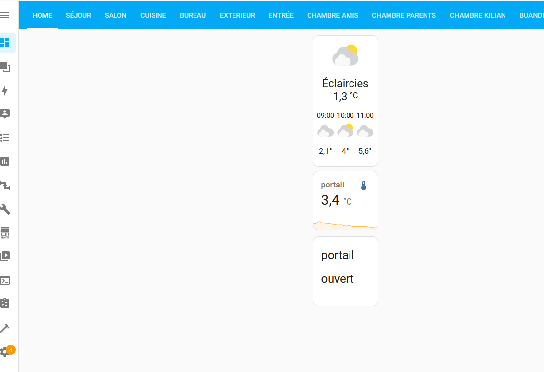

sur PC:

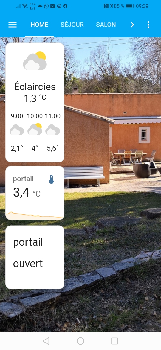

sur smartphone (en utilisant le navigateur chrome)

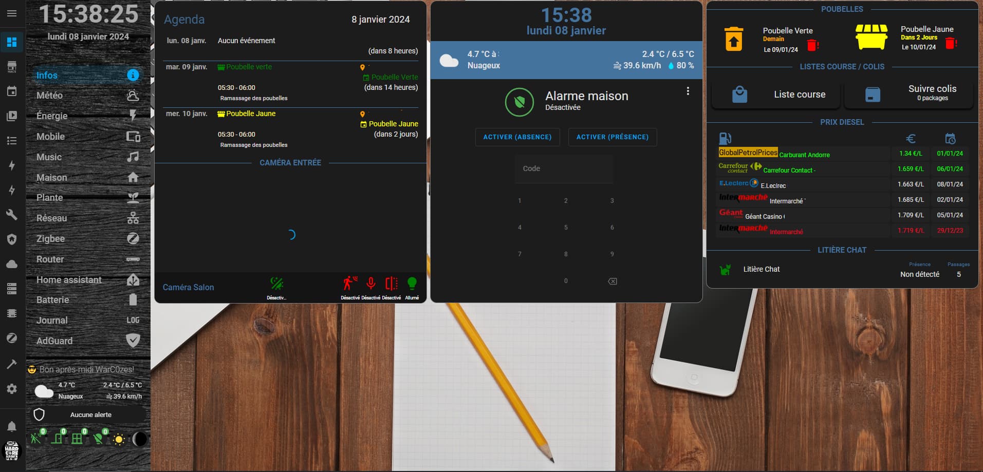

    background: center / cover no-repeat url("/local/images/wallpaper-infos.jpg") fixed
ce qui m’embête c’est que je suis exactement dans la même situation et que le même dashboard fonctionne avec le fond d’écran sur IPAD et smartphone android, mais pas sur PC

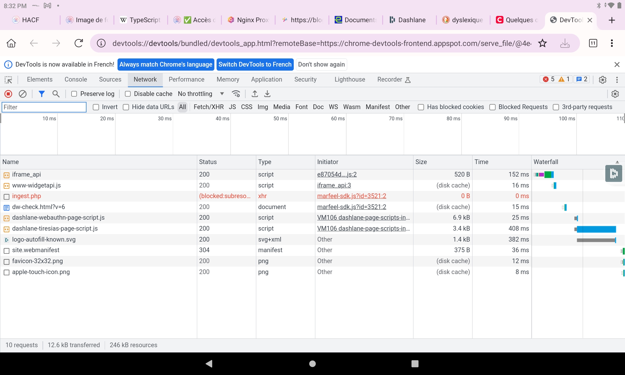

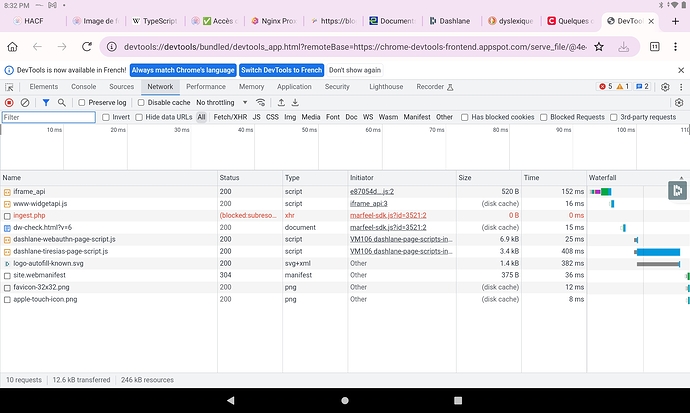

Mais la je ne vous pas la demande de l image dont tu as donné le chemin d accès. Tu as un onglet Network ou tout les appels tcp et udp sont listés

Donc pour voir cela faut voir dans network
