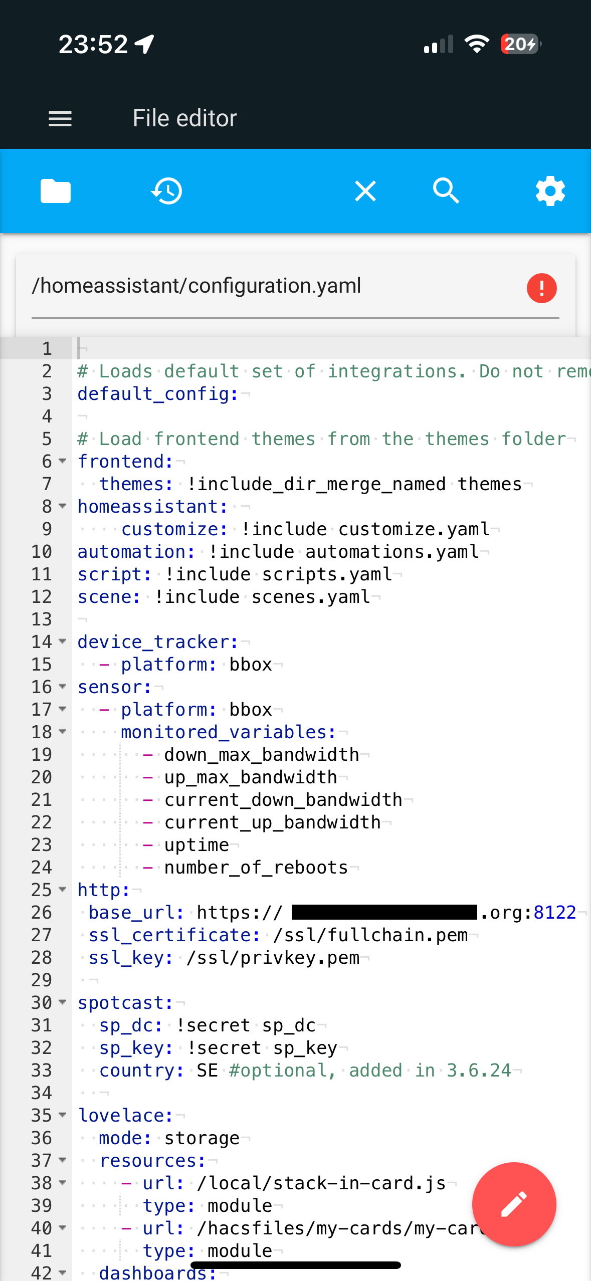

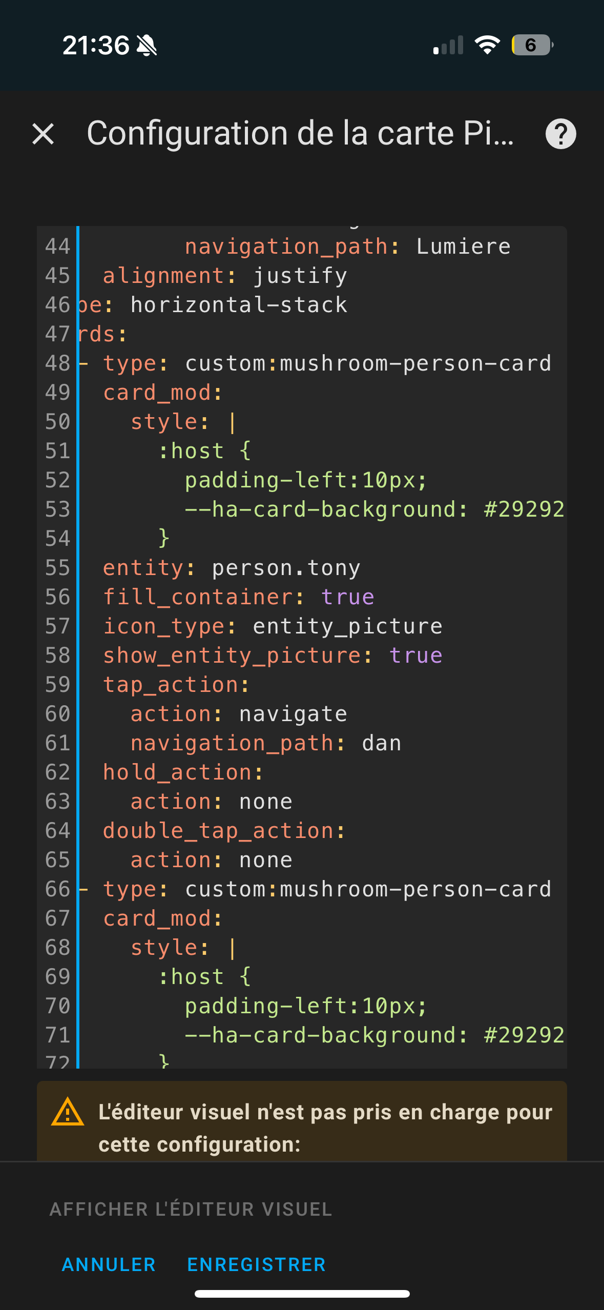

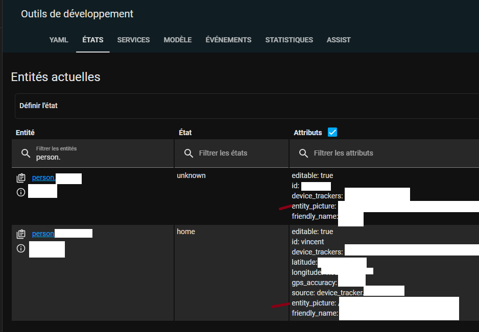

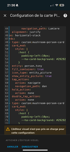

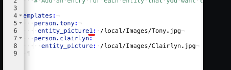

Bonjour , je voudrais savoir pourquoi je n’est plus l’image qui correspond à la personne Tony
Tu as regardé sans les lunettes ? ![]()
Sans le 1 c’est toujours la même chose ![]()
Avec le 1 c’est surtout pas bon, cette syntaxe n’existe pas. Tu as redémarré HA ?
L’entité est valorisée correctement dans les outils de dev ? Tu as bien installé custom-ui ?
J’ai pas attribu dans mon outils dev
donc

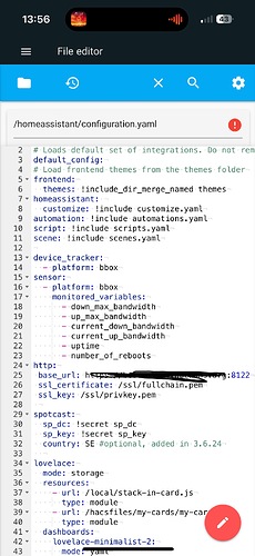

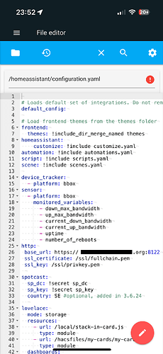

et tu as ajouté ce qu’il faut dans le fichier configuration.yaml ?
oui aux 2 questions ?

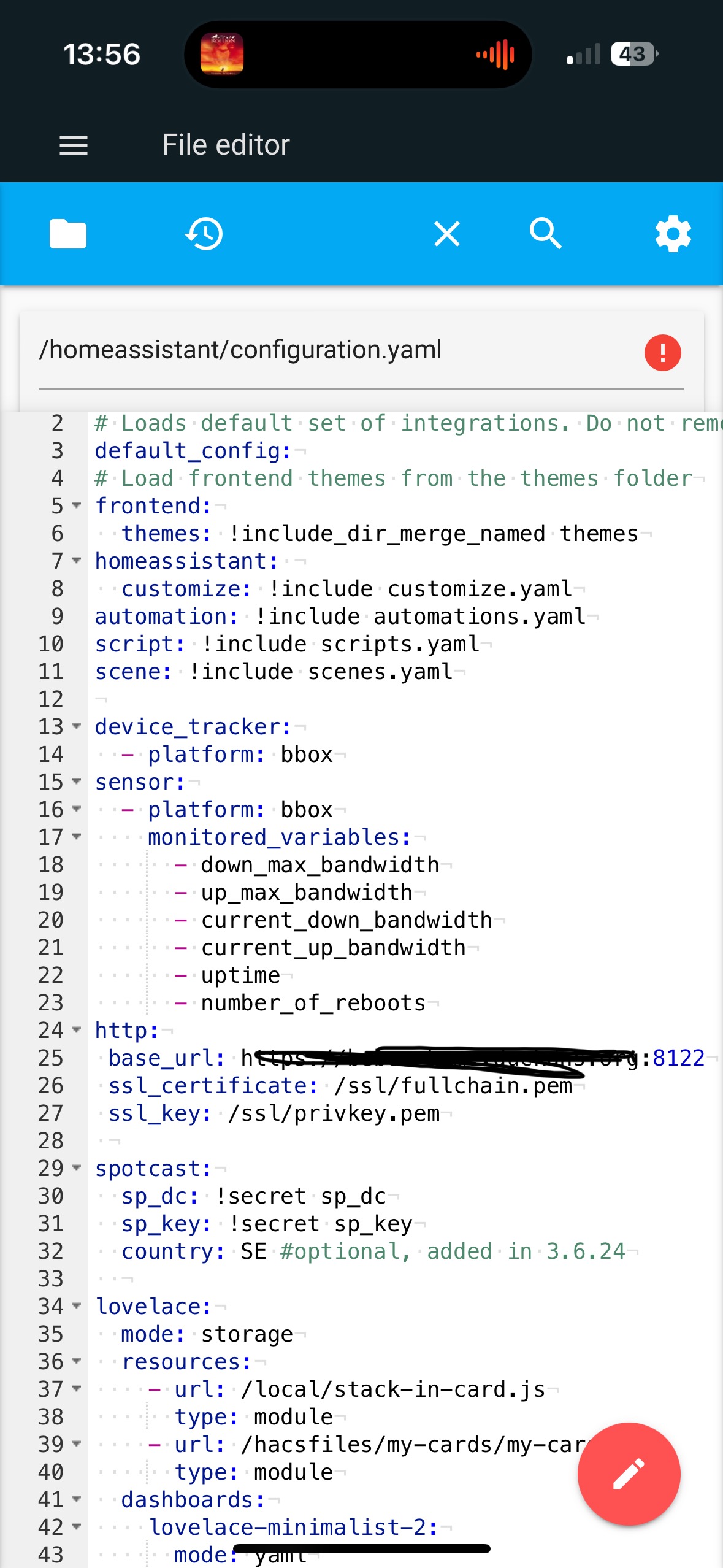

EDIT: D’ailleurs c’est pas conforme non plus ton include:
il faut mettre ça dans la section homeassistant:
homeassistant:
et pas

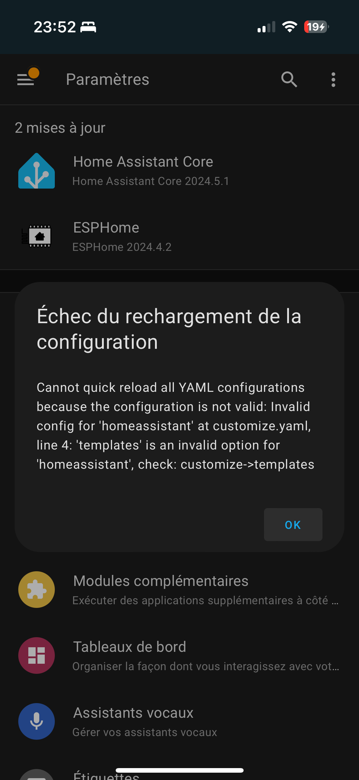

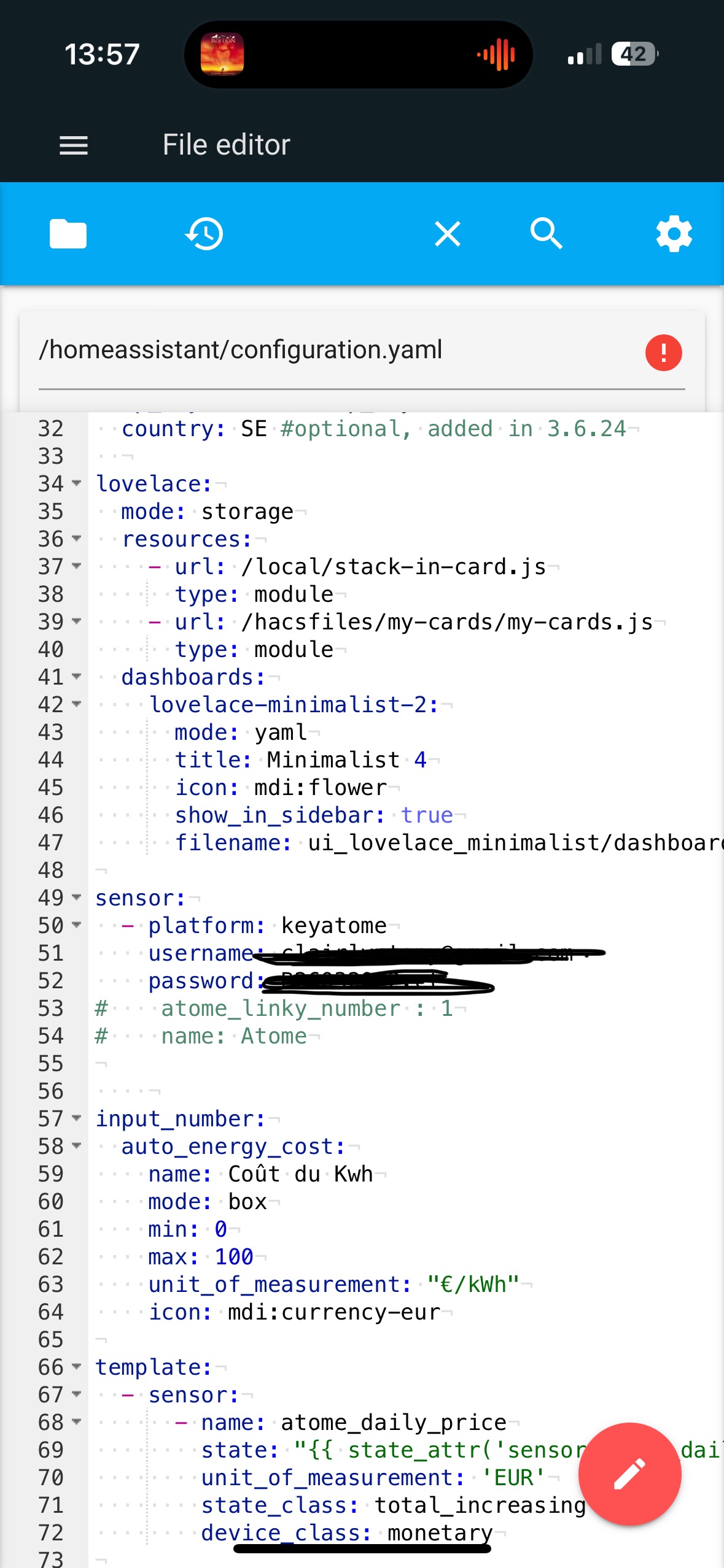

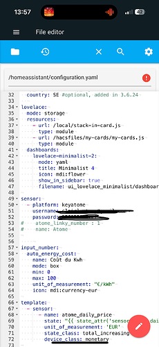

Cela me met une erreur quand je veux recharger le config.yaml
Alors je ne peux pas deviner l’erreur
mais sans doute parce que la section existe homeassistant: déjà donc il faut copier la ligne au bon endroit
t’es sur que ca fonctionner ?
a voir ta configuration, il y a plein d’erreurs et je doute que ça fonctionner avant.
c’est deux espaces et non quatre. Faire attention au espaces très important.

Oublie pas de cacher ton DNS sur les captures ( je les cacher ).

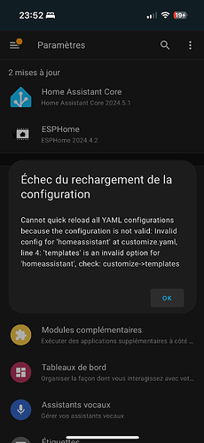

Meme avec 2 je ne peut pas recharger le yaml
Montre ton code complet et l’erreur.
Ca parle d’un templates aussi, mais on voit pas tout ton code.

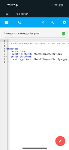

D’après le message, l’erreur se situe dans le fichier « customize.yaml »

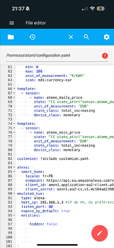

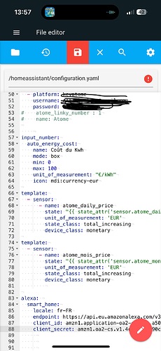

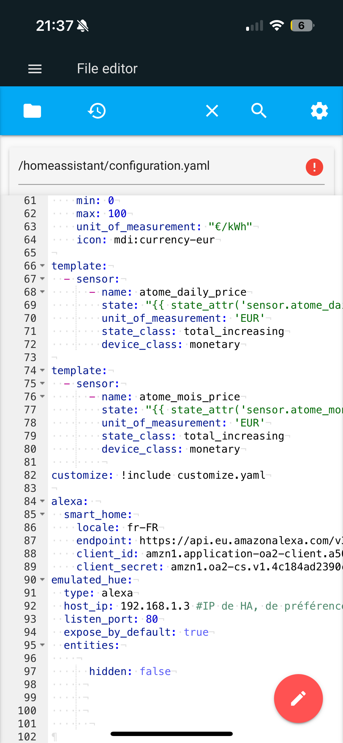

Ta deux fois template:.
la syntaxe est une fois template: , puis - sensor: ou - binary_sensor: et - name:.
exemple:
template:
- sensor:
- name: "Transmission Down Speed"
unit_of_measurement: "kB/s"
state: "{{ states('sensor.transmission_down_speed')|float * 1024 }}"
availability: "{{ is_number(states('sensor.transmission_down_speed')) }}"
- name: "Transmission Up Speed"
state: "{{ states('sensor.transmission_up_speed')|float * 1024 }}"
availability: "{{ is_number(states('sensor.transmission_up_speed')) }}"
PAS BON !
template:
- sensor:
template:
- sensor:
Montre le customize.yaml, comme le dit @Giga77 , il y a un soucis dedans ( j’avais pas fais gaffe ).
