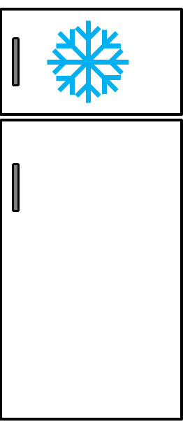

Les 2 portes fermées :
Frigo_PF

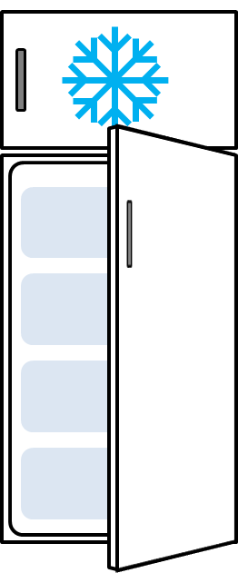

La porte du congélateur ouverte :
Frigo_PO1

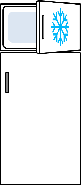

et enfin la porte du réfrigérateur ouverte :
Frigo_PO2

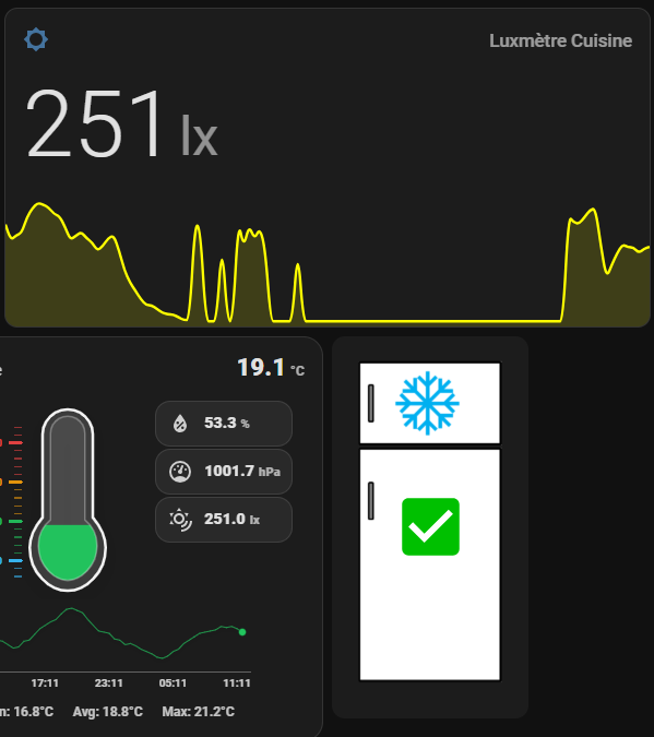

type: picture-elements
image: /local/frigo_blanc.png
elements:
  - type: image
    entity: sensor.capteur_porte
    style:
      left: 50%
      top: 50%
    image: /local/coche_verte.png
    state_image:
      "on": /local/frigo_porte_ouverte.png
  - type: image
    entity: sensor.capteur_congel
    style:
      left: 50%
      top: 50%
    image: /local/flocon.png
    state_image:
      "on": /local/frigo_congel_ouverte.png
A voir si la porte ouverte est on ou off. Et il faut peut-être découper les images avec les bons morceaux

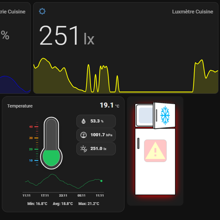

Voilà un exemple :
essai
le code :
type: custom:button-card
custom_fields:
  halo:
    card:
      styles:
        card:
          - width: 110px
          - height: 270px
          - background: red
          - opacity: |
                const fridge = states['input_boolean.fridge']?.state === 'on';
                const freezer = states['input_boolean.freezer']?.state === 'on';
                return (fridge || freezer) ? '0.9' : '0';
          - border: none
          - border-radius: 12px
          - box-shadow: 0 0 12px 5px rgba(255,0,0,1.0)
          - animation: |
                return (fridge || freezer) ? 'halo 1.5s infinite' : 'none';
      extra_styles: |
        @keyframes blink {
          0% { opacity: 1; }
          50% { opacity: 0.2; }
          100% { opacity: 1; }
        @keyframes halo {
          0% {
            transform: scale(1);
            box-shadow: 0 0 8px 4px rgba(255,0,0,1);
          50% {
            box-shadow: 0 0 25px 12px rgba(255,0,0,1);
          100% {
  picture:
    card:
      icon: |
          return (fridge || freezer) ? 'mdi:alert' : 'mdi:checkbox-marked';
      show_icon: true
      styles:
        card:
          - width: 131px
          - height: 315px
          - border: none
          - border-radius: 0px
          - background: |
                if (fridge)
                  return 'center / contain no-repeat url("/local/images/fridge_open.png")';
                if (freezer)
                  return 'center / contain no-repeat url("/local/images/freezer_open.png")';
                return 'center / contain no-repeat url("/local/images/fridge_closed.png")';
        icon:
          - color: |
                return (fridge || freezer) ? 'yellow' : 'rgba(0,192,0,1.0)';
          - background: |
                return (fridge || freezer) ? 'rgba(255,0,0,1.0)' : 'rgba(255,255,255,1.0)';
          - border-radius: 10px
          - animation: |
                return (fridge || freezer) ? 'blink 1.5s infinite' : 'none';
          - border: |
                return (fridge || freezer) ? '1px solid black' : 'none';
          - width: 70px
          - height: 70px
styles:
  card:
    - width: 180px
    - height: 350px
    - border: none
    - box-shadow: none
    - position: relative
  custom_fields:
    halo:
      - position: absolute
      - top: 50%
      - left: 50%
      - transform: translate(-50%, -50%)
    picture:
      - top: 50%
      - left: 50%
Si tu as besoin d’explications, n’hésite pas :wink:
Merci btncrd pour ton aide et le temps passé.
C’est super :+1:
J’essaye demain :wink:
Il faudra remplacer les input_boolean.fridge et input_boolean.freezer par tes détecteurs d’ouverture. Pour les images, j’ai fait ça :
Les images sont à retravailler avec un logiciel type Gimp pour les remettre en .png avec activation de la transparence.
EDIT : à priori celle ci est conservée si tu fais un copié depuis ce message.
btncrd : Merci ça fonctionne super bien. J’ai utilisé des images, nickel. Encore un grand merci. :+1: :wink:
Pulpy-luke : merci également pour ton aide, mais il fallait faire un choix entre les 2 solutions proposées :wink:
Super :wink:
Passe ton sujet en résolu si c’est bon pour toi.
Au niveau graphisme, @Pulpy-Luke ne pouvait pas lutter avec les cartes de bases mais en revanche, en terme de facilité de mise en oeuvre sa solution était bien plus rapide à faire.
Tu as gagné des images en plus avec ma solution :grin:
