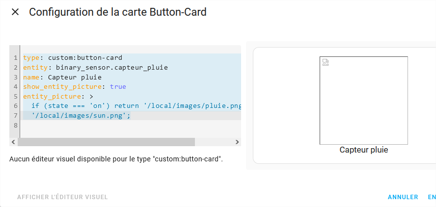

Pour un binary-sensor je souhaite avoir une image différente en fonction de l'état ON ou OFF.
J'ai essayé ce codage, mais l'image ne s'affiche pas: compatibilité avec le button-card ?
type: custom:button-card
entity: binary_sensor.capteur_pluie
show_entity_picture: true
entity_picture: >
  if (state === 'on') return '/local/images/pluie.png'; return
  '/local/images/sun.png';
Voici une capture écran:
Merci pour votre aide.

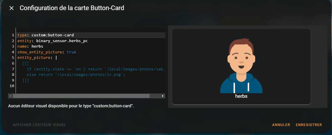

Salut @Mars190
Essaies ça :
entity_picture: |
    if (entity.state == 'on') return '/local/images/pluie.png';
    else return '/local/images/sun.png';
Salut @Herbs
Sans effet, résultat identique.
Tu peux nous confirmer le chemin de l'endroit où se trouve les images ?
Chez moi ça fonctionne correctement :wink:
peek
C’est en ouvrant le File editor que je me suis rendu compte que le nom du dossier Images est avec un I majuscule et mon code avec i minuscule !
En modifiant le code, c’est tout bon.
Manque d’attention de ma part :roll_eyes:
