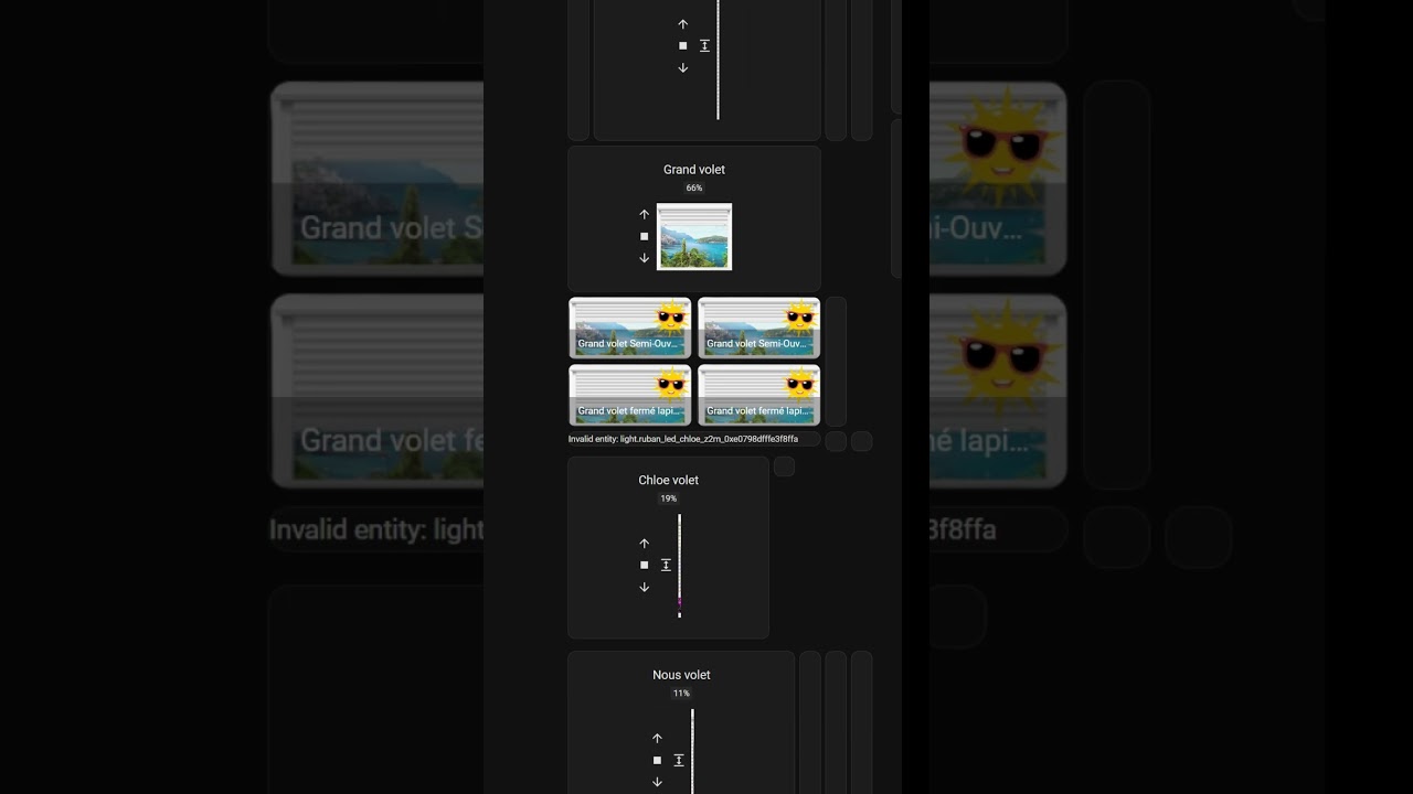

Salut a tous,
J’ai changé de disque dur, et j’ ai donc fait une nouvelle installation avec transfert de mon backup complet.
Mais j’ai un problème avec la carte “enhanced-shutter-card” les boutons fonctionnent mais les images des volets se rétrécissent dés qu’elle s’affichent, vraiment étrange…
J’ai essayé de réinstaller la carte dans HACS, sans succés.
Si quelqu’un a une piste je suis preneur…
As tu essayé de vider le cache ? Sur un autre navigateur tu as la même chose ?
J’avais essayé par une extension que j’utilise, justement pour Home assistant “Clear Site Data”, et qui habituellement fonctionne bien.
Et même en effaçant les 7 derniers jours… Et c’est seulement en vidant tout depuis le début manuellement que cela a fonctionné.
Merci en tout cas.
