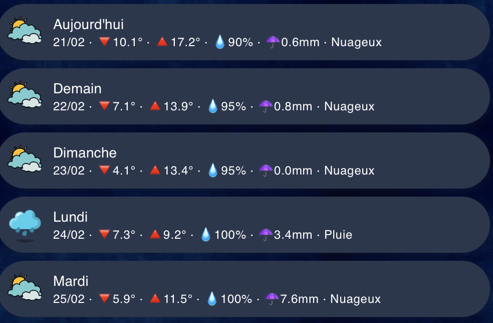

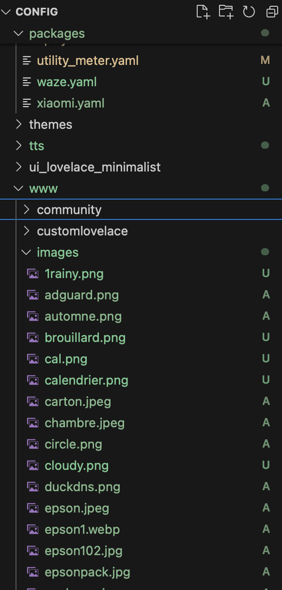

Bonjour Ă  tous,
Lorsque je me connecte sur https://homeassistant.local:8123/ je ne rencontre aucune difficulté a affiché les images de la météo comme expliquer par @Marleo dans son topic : Présentation Marleo + [DASHBOARD] - #22 par Marleo

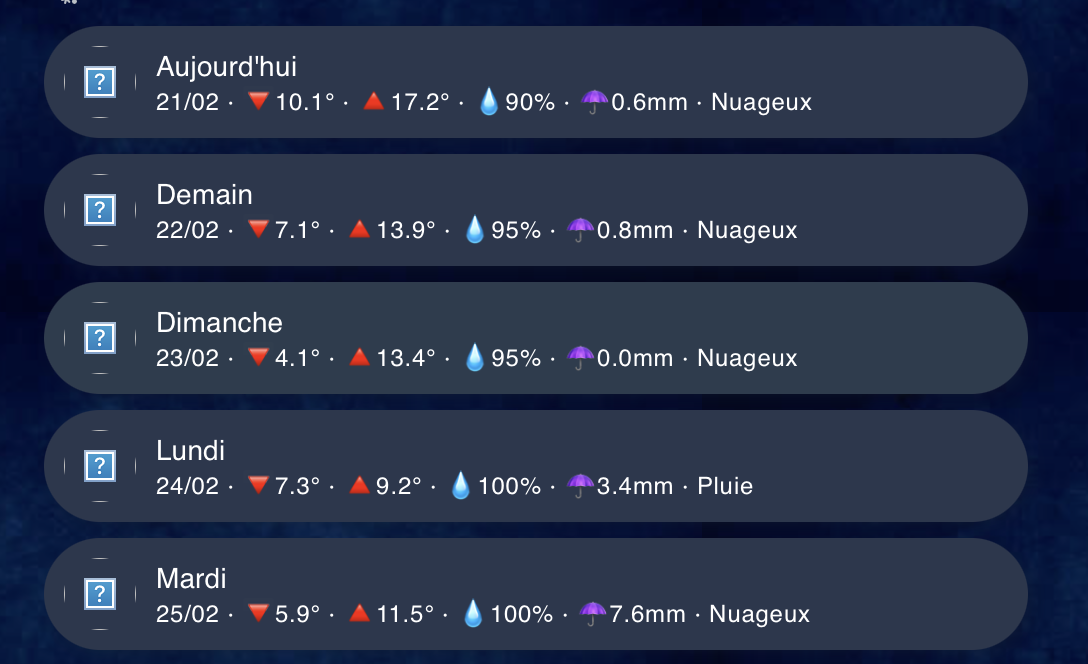

Lorsque je me connecte sur https://xxxxxxxxxxx.ovh/ , je n’ai pas les images mĂ©tĂ©o qui s’affiche. J’ai suivi ce tuto pour pouvoir me connecter a distance : https://www.youtube.com/watch?v=oqO9c4aNaAU
Pourriez-vous m’aider ?
Merci d’avance
Peux-tu partager le code de tes cartes? Je pense que c’est parce que tu n’as pas mis le bon chemin d’accùs à tes images.
De mon expérience, il faut que les images soient dans homeassistant\www et que dans tes cartes, les images soient référencées comme
image: local/image.jpg

Mais pourquoi sur un lien cela fonctionne et pas l’autre ? Si le chemin d’image n’était pas correct je suppose que ca ne devrait pas fonctionner sur mes 2 url ?
Je ne sais pas rĂ©pondre Ă  la question du « pourquoi Â», mais je sais que chez moi j’avais un problĂšme similaire: en local, avec une adresse correcte mais syntaxe diffĂ©rente (je ne sais plus
 j’ai tout corrigĂ©), ça fonctionnait, mais en remote (j’utilise NabuCasa) je n’avais pas les images.
AprÚs correction comme indiqué, toute fonctionne à la fois en local et en remote.
Ca vaut le coup d’essayer sur une image pour voir chez toi.

bonjour,
dans le repertoire /images il faut creer un repertoire /weather et mettre les images dedans
le chemin inscris dans
indique le repertoire weather aprĂšs images
j’espùre que j’ai bon :slight_smile:

@cedric1, peux-tu essayer just d’enlever le « / Â» devant « local Â» dans ton code ?
Oui tout a fait @Gilles2 pour répondre à @Francois24
je n’ai pas de dossier « weather Â»

Chez moi les images sont dans un répertoire
homeassistant/www/nom_fichier_image.jpg
et ensuite elles sont toutes référencées par :
« image: local/nom_fichier_image.jpg Â»
Juste pour tester, si tu copies juste une image à la racine de ton répertoire www (epson.jpeg par exemple) et que tu mets son nom en dûr dans ton code, est-ce que ça fonctionne pour voir?
picture: local/epson.jpeg

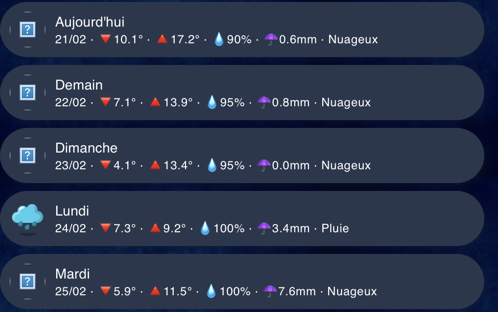

Le fait d’avoir essayer la technique de @Gilles2 et de remettre comme c’était j’ai une ligne qui fonctionne maintenant
je vais supprimer les autres et recommencer
Aurais-tu essayĂ© de mettre en oeuvre mon plan en utilisant la premiĂšre image de ton rĂ©pertoire « rainy.png Â» par hasard?
Et c’est la seule qui fonctionne maintenant
 reste plus qu’à reproduire avec les autres :slight_smile:

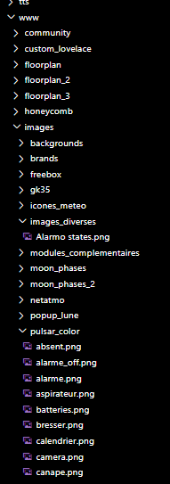

Les images dans le répertoire www/images/pulsar_color/
Les tuiles sont visibles (avec les images) en local et avec nabu casa
Par contre, impossible d’afficher n’importe quelle image via studio code server en local, fonctionne en distant.
@Gilles2 oui lorsque je mets les images simplement dans « www Â» les images apparaissent en local et a distance

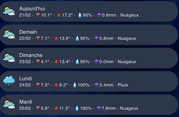

@Gilles2 alors ce matin avant de partir au boulot, j ai créer un dossier Weather dans www/images/ et j ai reboot et maintenant cela fonctionne
Je suis au boulot et voilĂ  le screen sur l application
