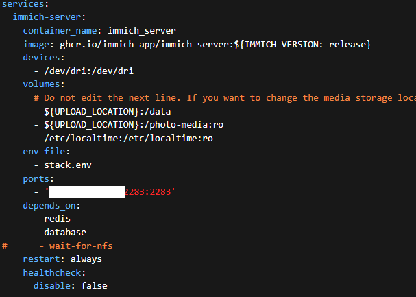

voici ma configuration actuelle (avec du coup la librairie en externe):
volumes:
volumes:
  # Do not edit the next line. If you want to change the media storage location on your system, edit the value of UPLOAD_LOCATION in the .env file
  - ${UPLOAD_LOCATION}:/data
  - immich_photo-media:/mnt/photos1:ro
  - /etc/localtime:/etc/localtime:ro

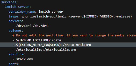

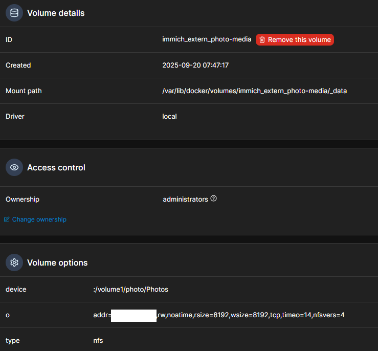

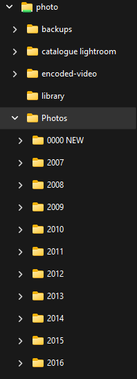

Juste un petit retour par rapport à ce que j’ai dit, si vous êtes comme moi et que vous voulez mettre la librairie externe dans le même dossier racine qu’Immich, il faut bien la mettre dans un sous-dossier et pas directement à la racine. Sinon, chaque nuit il va ajouter les vignettes qu’il a créé en tant que nouvelles photos et vous allez doubler chaque nuit le volume de photos :sweat_smile: .
dans le docker compose, les volumes sont montés comme ceci :
Les variables d’environnements associées :
Les volumes NFS :
Architecture des dossiers dans Windows :

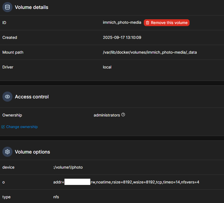

Comme je suis en test par rapport à Synology Photo j’avais fait 2 points de montage :
  • Un pour la bibliothèque photos ancestrales utilisées par synology et Immich en tant que bibliothèque externe
  • Un pour le dossier de travail d’Immich ce qui impose à un moment un tri et une bascule des photos dans la bibliothèque externe principale
