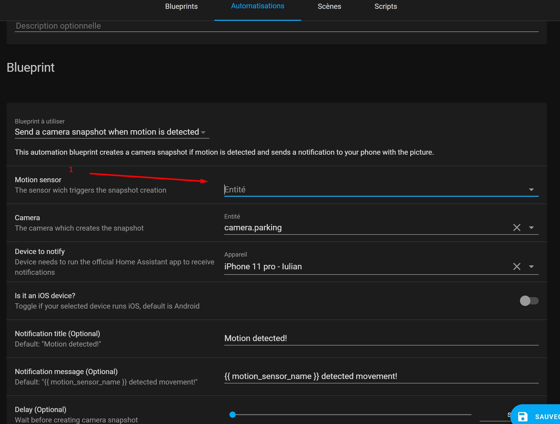

Nouveau dans le monde d’Home Assistant, je rencontre un problème à l’import du blue print : Send a camera snapshot when motion is detected.
Sur ma configuration je suis en VM sur un Synology avec les version suivantes :
OS Version: Home Assistant OS 6.2
Home Assistant Core: 2021.7.4
J’ai réussi à ajouter le plugin Doods et le faire fonctionner et également ajouté mon iphone 11 pro et tester l’envoi de notifications via l’application mobile Home Assistant (iOS) qui fonctionne très bien, mais j’arrive pas a lier les deux
Mon problème est que je ne sais pas ce qu’il faut renseigner/créer comme Motion sensor (cf. capture d’écran)

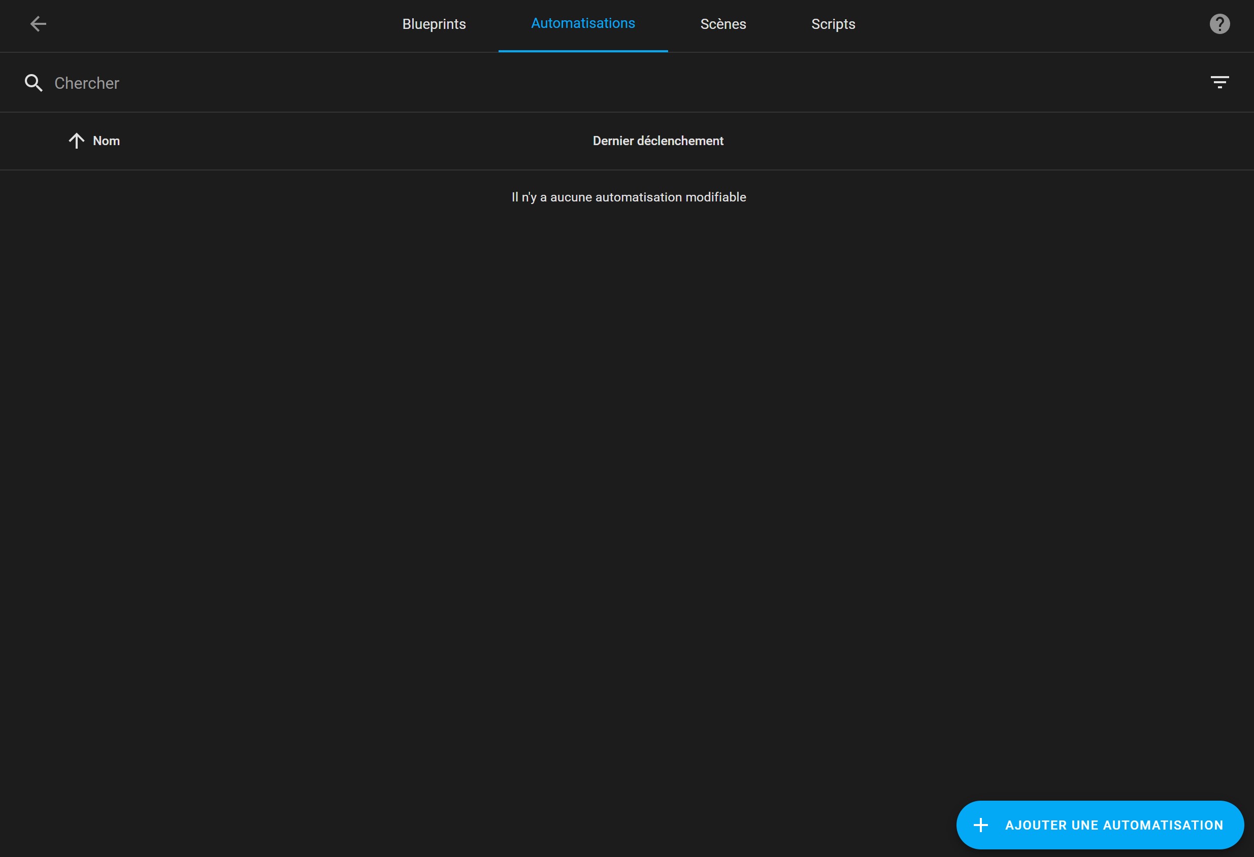

…problème de syntaxe dans le fichier automations.yaml, et (erreur de débutant) j’ai oublie de recharger la nouvelle configuration après la création de l’automatisation…c’est règle maintenant et je t’en remercie pour l’aide.
