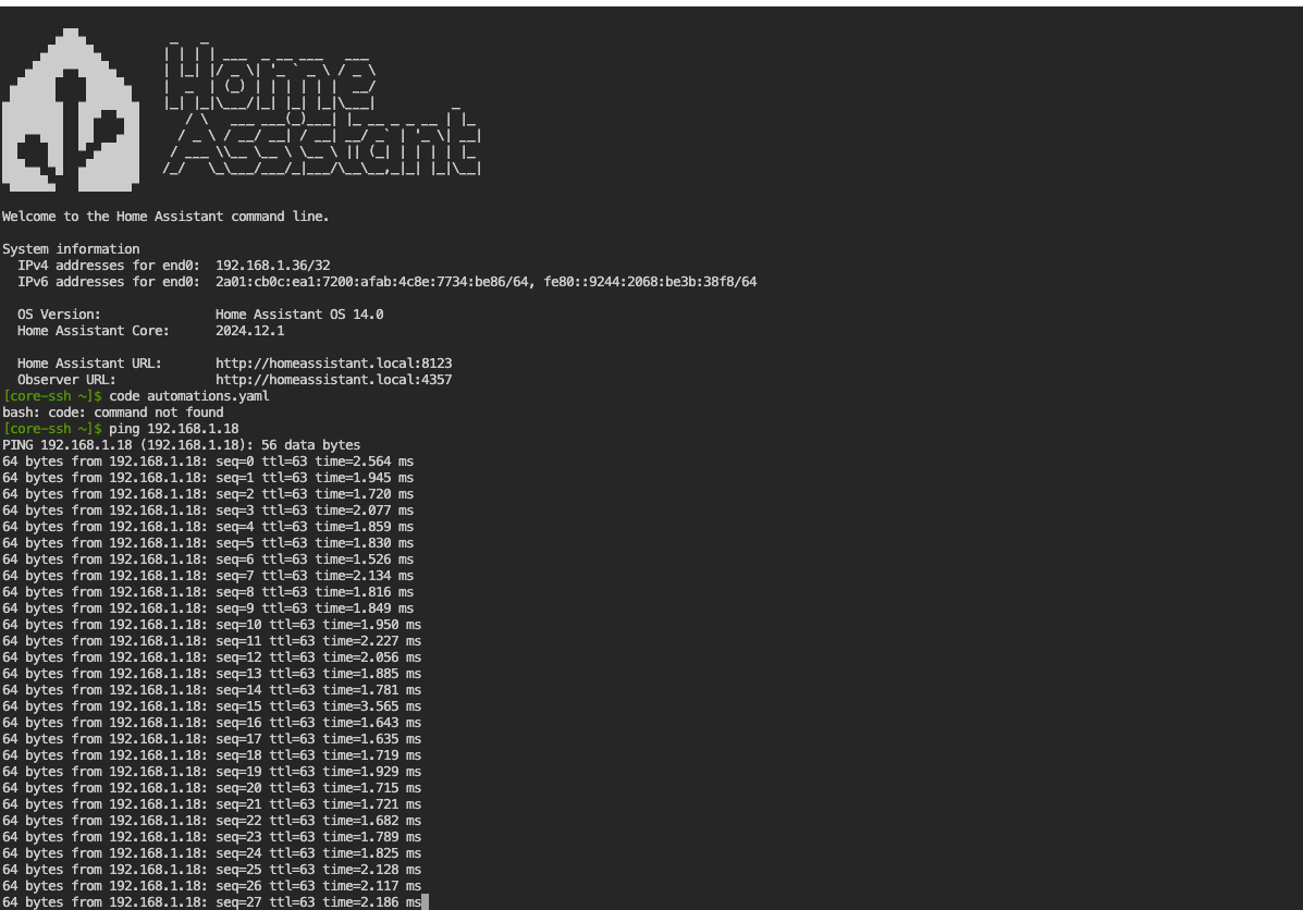

Essaie de ping le pont via ton ha. Avec l’intégration ping par exemple

Bonjour voici que j’ai obtenue avec le ping
