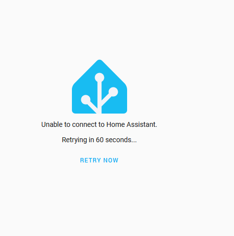

J’ai le message :
Unable to connect to Home Assistant.
Retrying in 33 seconds…

Sur un navigateur tu as quoi comme page qui s’affiche ?
Tu as une ligne ip_ban a true dans ton fichier config ?
On peu voir l’erreur renvoyée par le navigateur une capture d’écran
C’est une page Home assistant avec le logo bleu en forme de maison, et un compteur qui décrémente en bas.
Capture d'écran 2024-09-09 092802
Je pense que @ddfdom veux une copie d’écran avec ce qui est tapé dans la barre d’adresse et pas que le contenu de la page…
Il veut voir l’erreur sur la page web , elle se trouve pas dans la barre d’adresse :wink:
C’est en plein milieu de la page, l’erreur.
