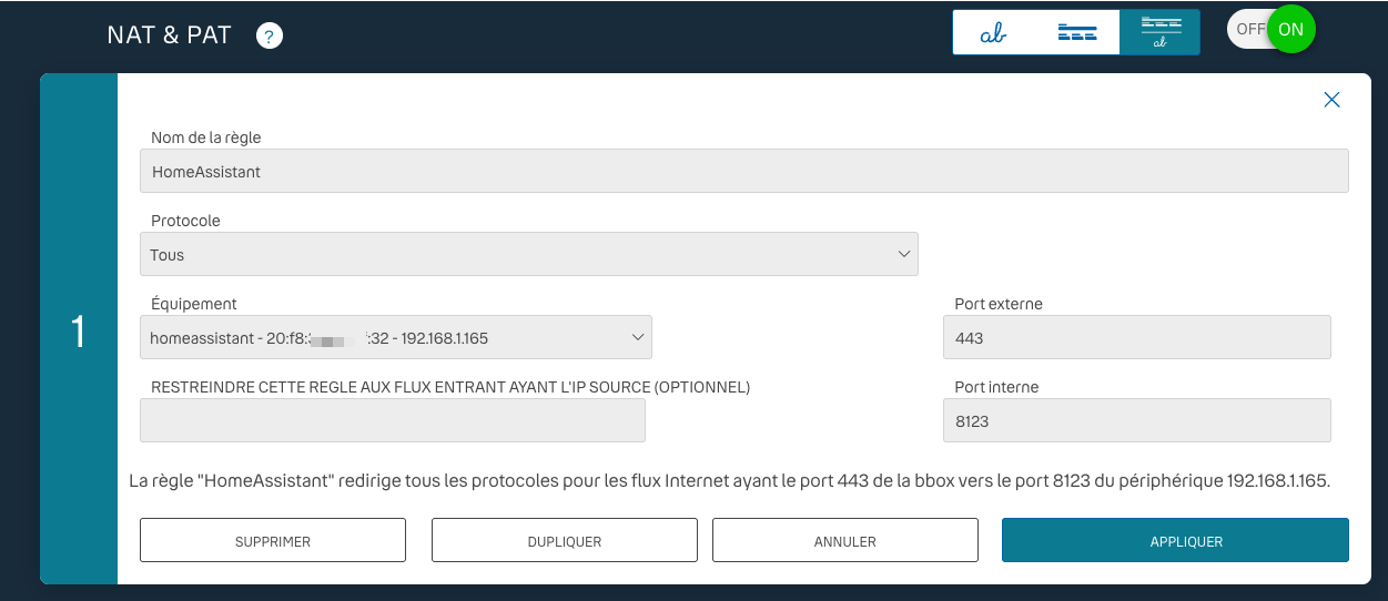

J’ai fait la redirection de port sur le NAT pour que le https renvoi du port 443 externe au 8123 interne.

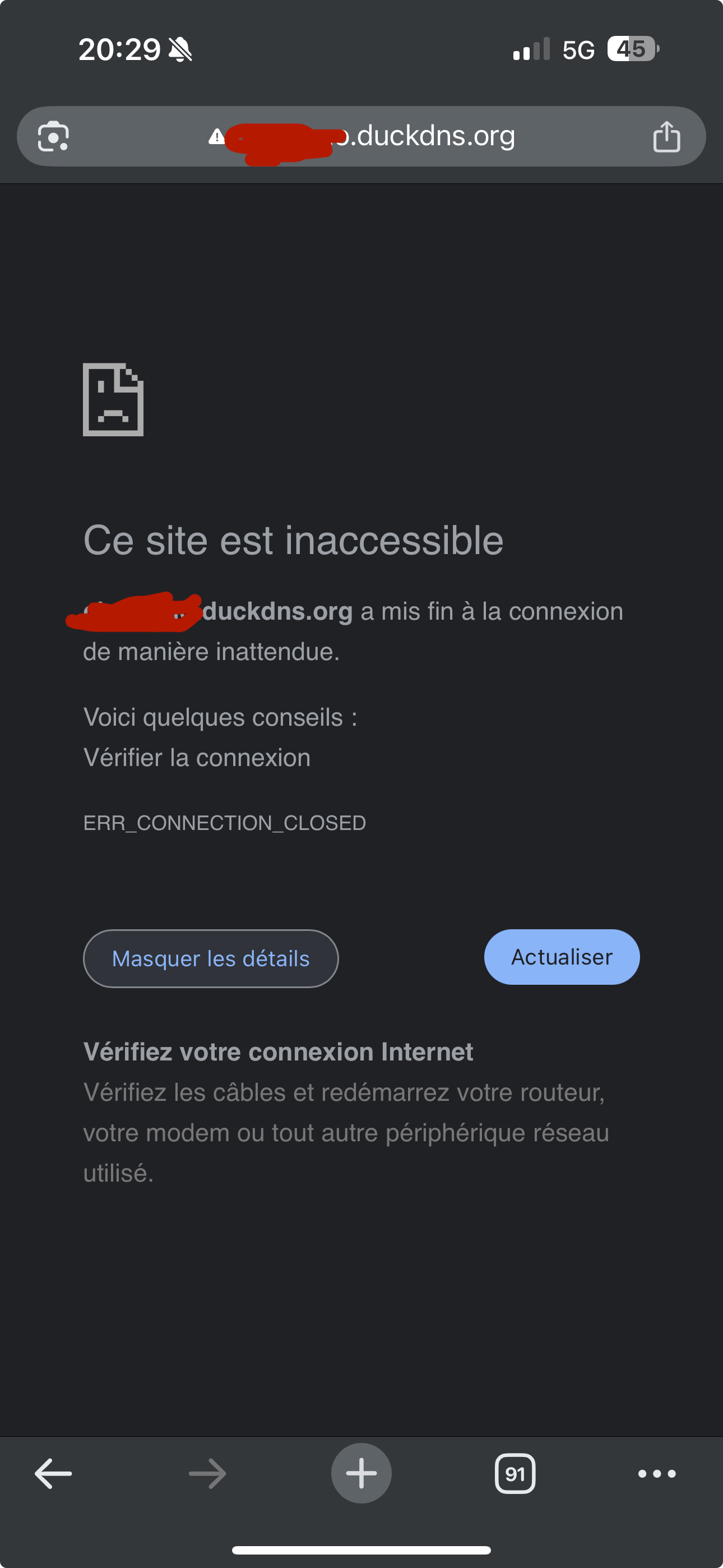

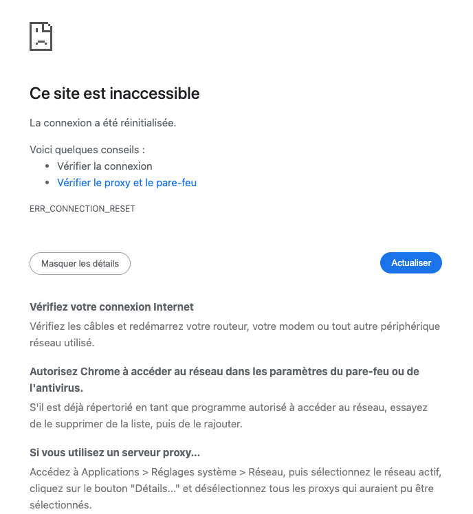

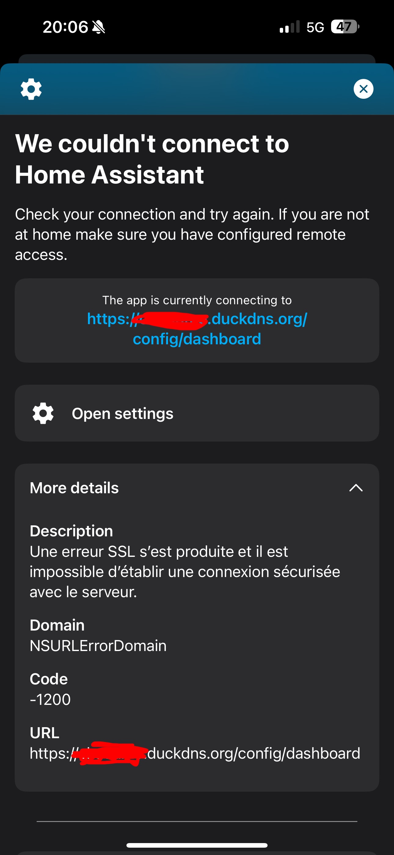

J’accède parfaitement en https via l’URL Duckdns publique lorsque je passe en Wifi depuis chez moi. Par contre (y compris depuis chez moi), si je coupe le Wifi de mon tél, la connexion 4G/5G de mon tél ne me permets pas d’accéder à HA.
Voici ce j’ai via un navigateur :
Et via l’app :
Avez-vous une idée de ce qui pourrait bloquer ?

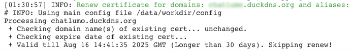

Alors c’est étrange parce que je n’ai pas d’alerte quand je me connecte au dashboard via Chrome (en wifi). Pourtant, si j’affiche les détails du certificat, il semble expiré :
Et si je vais dans le journal de Duckdns, j’ai :
Ce qui est un peu contradictoire…
Mais je ne comprends pas pourquoi cela fonctionnerait via le Wifi et pas en 4G car dans les 2 cas cela passe par l’URL externe.
Tu dois avoir un cache d’un coté, et un certificat pas correct de l’autre.
Après avoir renouvellé ton certificat il faut bien penser à redémarrer home assistant
Mais ça peut être un soucis de cache,comme l’évoque @Pulpy-Luke , pense à tester en navigation privée

Et si je passe en connexion 4G, j’ai :
Qu’est-ce qui pourrait donner ça ?

Voici la config de ma box Bouygues :

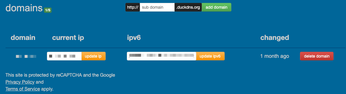

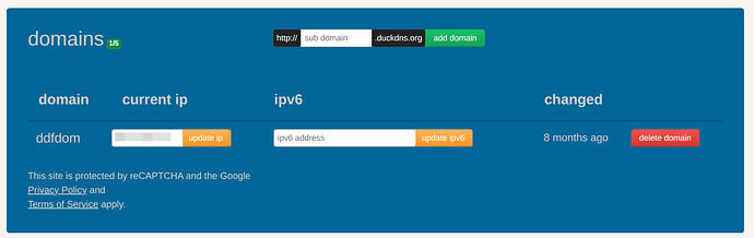

Par contre tu parles d’ipv6 ? Tu n’as pas aussi ajouté une IPv6 sur duckdns ? Si on cela peut venir de là
Comment désactiver l’IPv6 dans Duckdns ?
OK, mais elle ne va pas se mettre à jour automatiquement ensuite ?
En attendant j’ai fait ainsi mais le problème demeure
Alors il y avait peut-être un petit délai car là ça fonctionne. Je vais voir si cela perdure ou non…

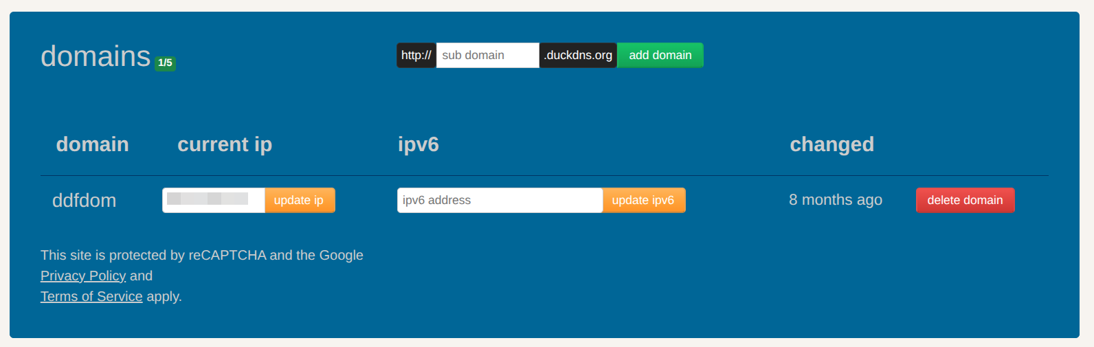

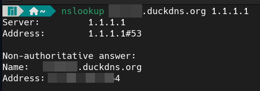

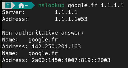

il faut verifier avec cette commande que il ne te retourne pas une ipv6
nslokup xxx.duckdns.org 1.1.1.1
comme ça
pas comme là
