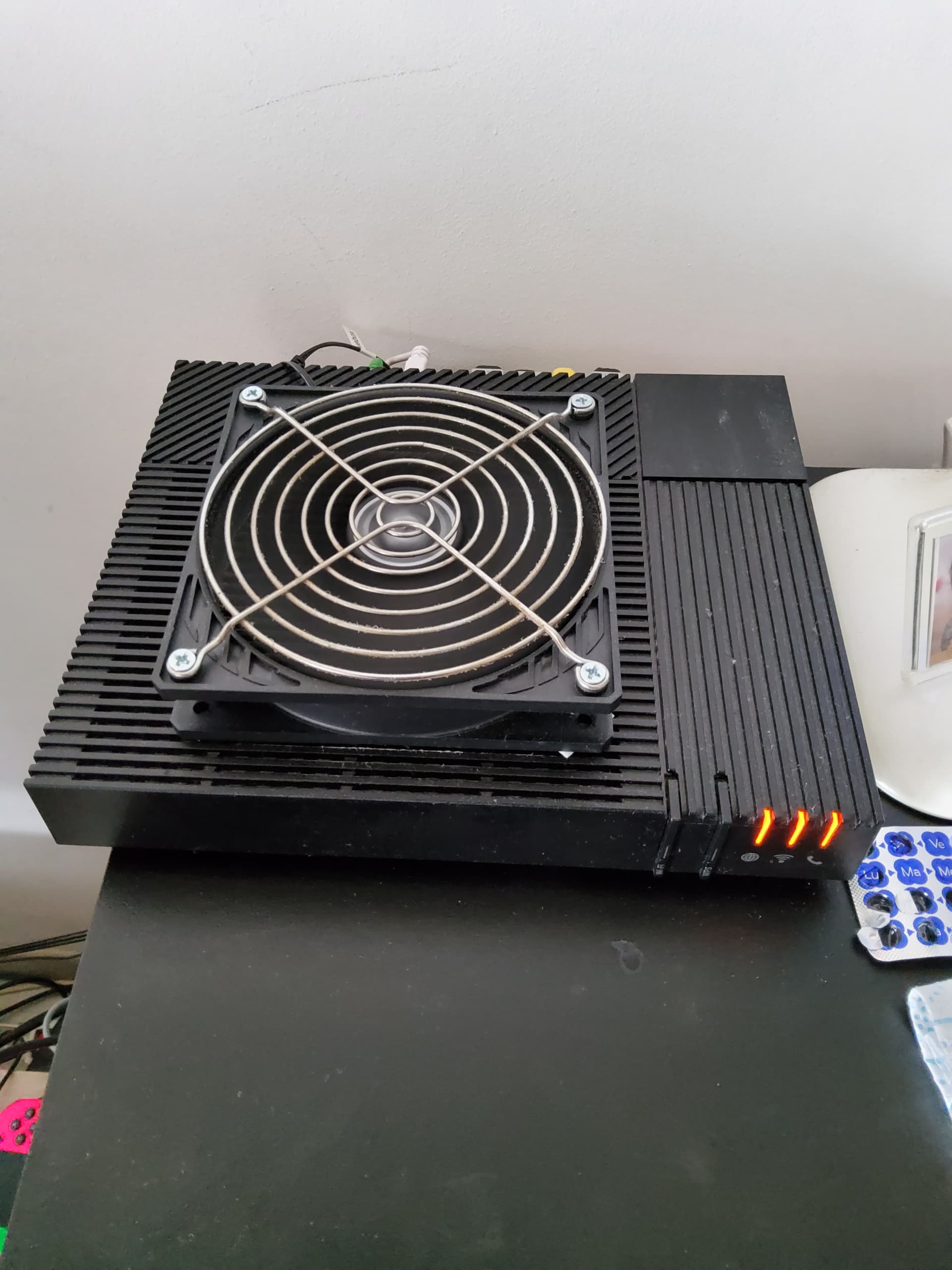

avant j’avais des problèmes de surchauffe…mais plus de problème de ce coté depuis plusieurs mois (j’ai mis un grooooooooooos ventilateur dessus)
