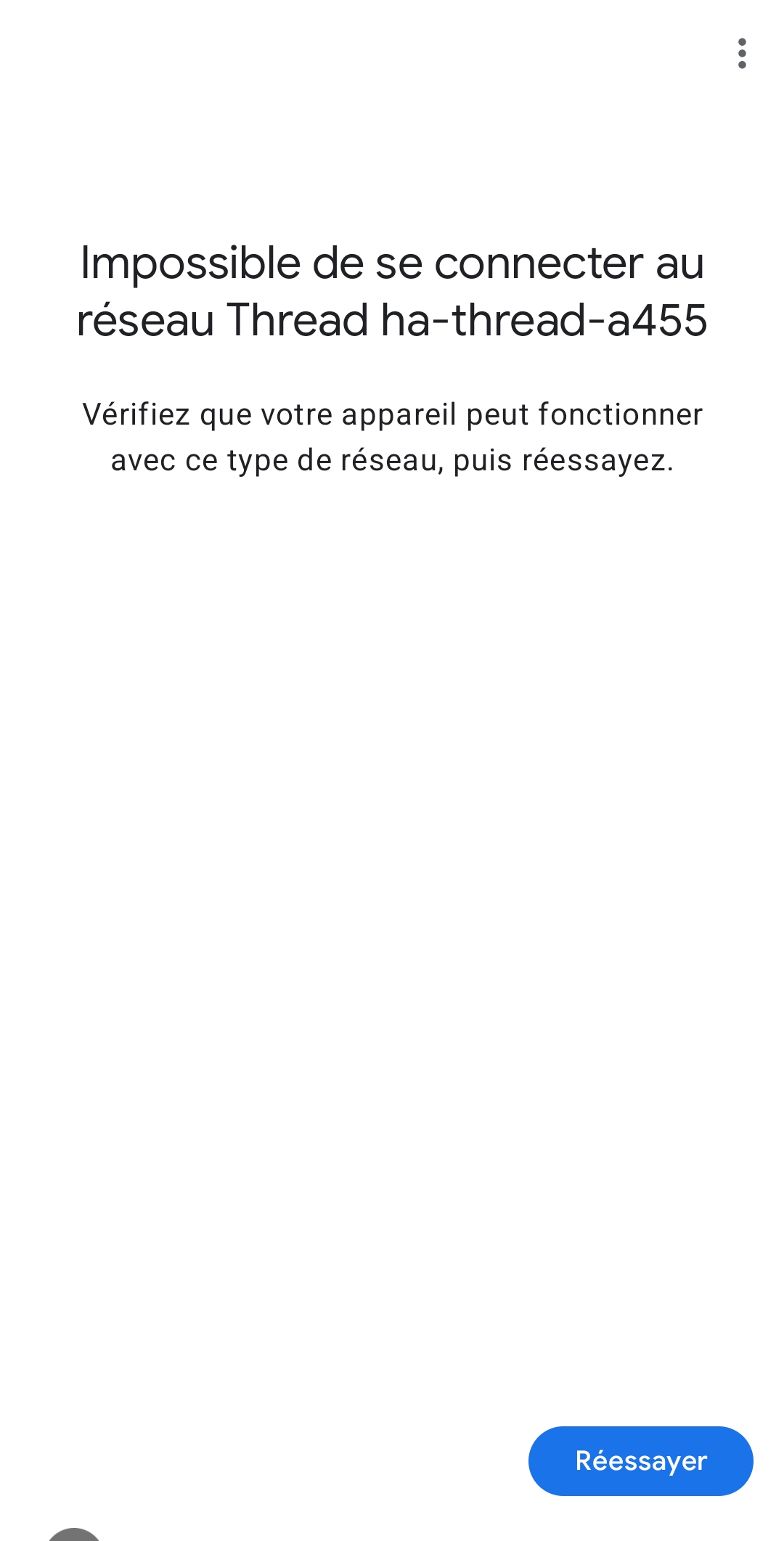

    et enfin je tombe sur l’erreur suivante :

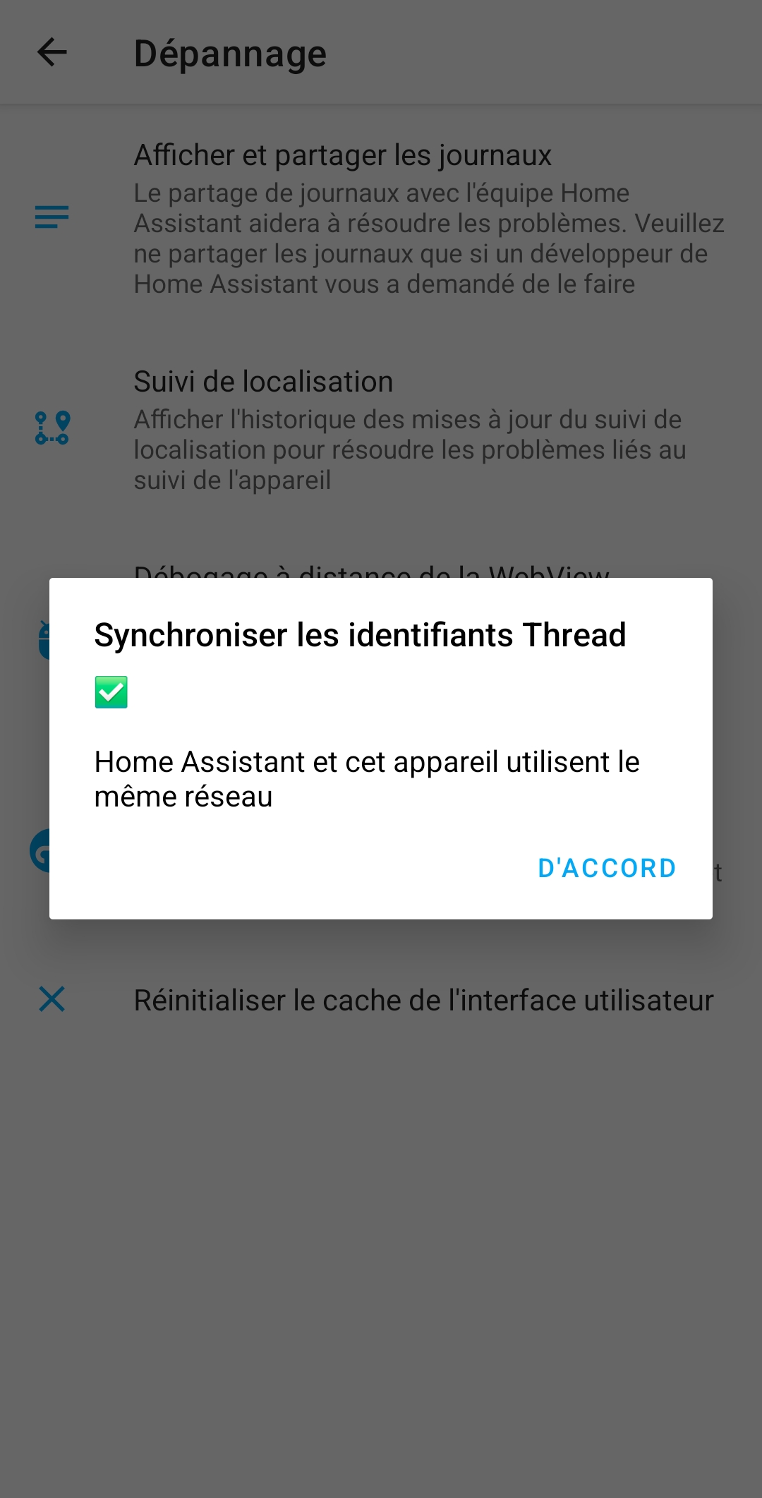

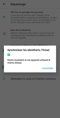

J’ai lu sur divers fil de discussions qu’il fallait passer par l’app companon Home Assistant pour le comissioning afin de synchroniser les identifiants Thread entre le téléphone et le Home Assistant. Ce que j’ai fais en prenant le soin de supprimer les données des services Google Play pour faire les choses proprement. Après ça lorsque je tente donc la synchronisation des identifiants ça me dit bien que mon téléphone et Home Assistant sont sur le même réseau.
Cela n’a pas empêché que je ne puisse toujours pas ajouté mes capteurs de porte à mon réseau Thread avec la même précédente. J’ai même tenté de supprimer et réinstaller toutes les modules complémentaires et intégrations liées à Matter, réinitialisé mon réseau Thread mais rien n’y fait. Je suis à cours de solution.
Pour info l’IPV6 est bien activé en mode automatique dans les paramètres réseaux de Home Assistant.

[17:28:41] INFO: Starting Matter Server...
[17:28:43] INFO: Using 'eth0' as primary network interface.
[17:28:43] INFO: Successfully send discovery information to Home Assistant.
2026-01-10 17:28:46.188 (MainThread) INFO [matter_server.server.stack] Initializing CHIP/Matter Logging...
2026-01-10 17:28:46.188 (MainThread) INFO [matter_server.server.stack] Initializing CHIP/Matter Controller Stack...
[1768062526.231556][117:117] CHIP:CTL: Setting attestation nonce to random value
[1768062526.231921][117:117] CHIP:CTL: Setting CSR nonce to random value
[1768062526.233442][117:117] CHIP:DL: ChipLinuxStorage::Init: Using KVS config file: /tmp/chip_kvs
[1768062526.240044][117:117] CHIP:DL: Wrote settings to /tmp/chip_kvs
[1768062526.240283][117:117] CHIP:DL: ChipLinuxStorage::Init: Using KVS config file: /data/chip_factory.ini
[1768062526.241460][117:117] CHIP:DL: Wrote settings to /data/chip_factory.ini
[1768062526.241510][117:117] CHIP:DL: ChipLinuxStorage::Init: Using KVS config file: /data/chip_config.ini
[1768062526.242707][117:117] CHIP:DL: Wrote settings to /data/chip_config.ini
[1768062526.242759][117:117] CHIP:DL: ChipLinuxStorage::Init: Using KVS config file: /data/chip_counters.ini
[1768062526.243813][117:117] CHIP:DL: Wrote settings to /data/chip_counters.ini
[1768062526.245344][117:117] CHIP:DL: Wrote settings to /data/chip_factory.ini
[1768062526.245368][117:117] CHIP:DL: NVS set: chip-factory/unique-id = "8966CE26A3CA4576"
[1768062526.246465][117:117] CHIP:DL: Wrote settings to /data/chip_factory.ini
[1768062526.246491][117:117] CHIP:DL: NVS set: chip-factory/vendor-id = 65521 (0xFFF1)
[1768062526.247700][117:117] CHIP:DL: Wrote settings to /data/chip_factory.ini
[1768062526.247723][117:117] CHIP:DL: NVS set: chip-factory/product-id = 32769 (0x8001)
[1768062526.249335][117:117] CHIP:DL: Wrote settings to /data/chip_counters.ini
[1768062526.249359][117:117] CHIP:DL: NVS set: chip-counters/reboot-count = 1 (0x1)
[1768062526.251003][117:117] CHIP:DL: Wrote settings to /data/chip_counters.ini
[1768062526.251026][117:117] CHIP:DL: NVS set: chip-counters/total-operational-hours = 0 (0x0)
[1768062526.252128][117:117] CHIP:DL: Wrote settings to /data/chip_counters.ini
[1768062526.252147][117:117] CHIP:DL: NVS set: chip-counters/boot-reason = 0 (0x0)
[1768062526.253625][117:117] CHIP:DL: Wrote settings to /data/chip_config.ini
[1768062526.253647][117:117] CHIP:DL: NVS set: chip-config/regulatory-location = 0 (0x0)
[1768062526.255179][117:117] CHIP:DL: Wrote settings to /data/chip_config.ini
[1768062526.255202][117:117] CHIP:DL: NVS set: chip-config/location-capability = 2 (0x2)
[1768062526.256277][117:117] CHIP:DL: Wrote settings to /data/chip_config.ini
[1768062526.256299][117:117] CHIP:DL: NVS set: chip-config/configuration-version = 1 (0x1)
[1768062526.256709][117:117] CHIP:DL: Got Ethernet interface: eth0
[1768062526.256973][117:117] CHIP:DL: Found the primary Ethernet interface:eth0
[1768062526.257220][117:117] CHIP:DL: Got WiFi interface: wlan0
[1768062526.261754][117:117] CHIP:DL: Found the primary WiFi interface:wlan0
[1768062526.261768][117:117] CHIP:PAF: WiFiPAF: WiFiPAFLayer::Init()
2026-01-10 17:28:46.262 (MainThread) INFO [chip.storage] Initializing persistent storage from file: /data/chip.json
2026-01-10 17:28:46.262 (MainThread) ERROR [chip.storage] [Errno 2] No such file or directory: '/data/chip.json'
2026-01-10 17:28:46.262 (MainThread) CRITICAL [chip.storage] Could not load configuration from /data/chip.json - resetting configuration...
2026-01-10 17:28:46.262 (MainThread) WARNING [chip.storage] No valid SDK configuration present - clearing out configuration
2026-01-10 17:28:46.262 (MainThread) WARNING [chip.storage] No valid REPL configuration present - clearing out configuration
2026-01-10 17:28:46.368 (MainThread) INFO [chip.CertificateAuthority] Loading certificate authorities from storage...
2026-01-10 17:28:46.369 (MainThread) INFO [chip.CertificateAuthority] New CertificateAuthority at index 1
2026-01-10 17:28:46.375 (MainThread) INFO [chip.FabricAdmin] New FabricAdmin: FabricId: 0x0000000000000002, VendorId = 0x134B
2026-01-10 17:28:46.376 (MainThread) INFO [matter_server.server.stack] CHIP Controller Stack initialized.
2026-01-10 17:28:46.376 (MainThread) INFO [matter_server.server.server] Matter Server initialized
2026-01-10 17:28:46.376 (MainThread) INFO [matter_server.server.server] Using 'eth0' as primary interface (for link-local addresses)
2026-01-10 17:28:46.377 (MainThread) INFO [matter_server.server.server] Starting the Matter Server...
2026-01-10 17:28:46.380 (MainThread) INFO [matter_server.server.helpers.paa_certificates] Fetching the latest PAA root certificates from DCL.
2026-01-10 17:28:48.157 (MainThread) INFO [matter_server.server.helpers.paa_certificates] Fetched 72 PAA root certificates from DCL.
2026-01-10 17:28:48.157 (MainThread) INFO [matter_server.server.helpers.paa_certificates] Fetching the latest PAA root certificates from Git.
2026-01-10 17:28:48.494 (MainThread) INFO [matter_server.server.helpers.paa_certificates] Fetched 2 PAA root certificates from Git.
2026-01-10 17:28:48.495 (MainThread) INFO [chip.FabricAdmin] Allocating new controller with CaIndex: 1, FabricId: 0x0000000000000002, NodeId: 0x000000000001B669, CatTags: []
2026-01-10 17:28:48.626 (Dummy-2) CHIP_ERROR [chip.native.DL] Long dispatch time: 130 ms, for event type 2
2026-01-10 17:28:48.634 (MainThread) INFO [matter_server.server.vendor_info] Loading vendor info from storage.
2026-01-10 17:28:48.634 (MainThread) INFO [matter_server.server.vendor_info] Loaded 0 vendors from storage.
2026-01-10 17:28:48.634 (MainThread) INFO [matter_server.server.vendor_info] Fetching the latest vendor info from DCL.
2026-01-10 17:28:48.803 (MainThread) INFO [matter_server.server.vendor_info] Fetched 385 vendors from DCL.
2026-01-10 17:28:48.803 (MainThread) INFO [matter_server.server.vendor_info] Saving vendor info to storage.
2026-01-10 17:28:48.805 (MainThread) INFO [matter_server.server.device_controller] Loaded 0 nodes from stored configuration
2026-01-10 17:28:48.812 (MainThread) INFO [matter_server.server.server] Matter Server successfully initialized.
J’etais sur une installation Home Assistant Supervised. J’ai testé sur une installation Home Assistant OS et toujours le même problème. Si quelqu’un a des idées je suis preneur :person_shrugging:t4:
Tu suis cette procédure ?
Ouis, j’ai effectué toutes ses étapes mais quelque chose bloque lors de la dernière étape. Le capteur de porte Ikea est bien détecté mais pas le border router visiblement. Pourtant il apparaît bien dans l’intégration Thread.
J’ai résolu mon problème avec ces capteurs de contact MYGGBETT d’Ikea. Le problème était vraiment tout bête à résoudre : Réinitialiser les capteurs. Sauf que même dans la doc d’Ikea c’était marqué nulle part comment faire. Et de toutes façons j’étais même pas sûr que le problème provenait de l’appareil en lui même. Je pensais à un problème au niveau du border router. Au final pour réinitialiser ses capteurs il faut rester appuyer sur le bouton de réveille une bonne dizaine de seconde jusqu’à ce que la led clignote 3 ou 4 fois en rouge et ensuite la led repassera en clignotement orange régulier. Auquel cas cela veut dire qu’il est repassé en mode association… C’était tout bête. Bien qu’au final, lorsque l’appareil sort de son mode d’association, on a aucun moyen de le savoir car par défaut, tant que le capteur n’est pas associé, il continue à clignoter en orange. J’appelle ça un problème de design.
A force de trop chercher les problèmes, on creuse loin pour rien alors que la solution est juste sous nos yeux.
