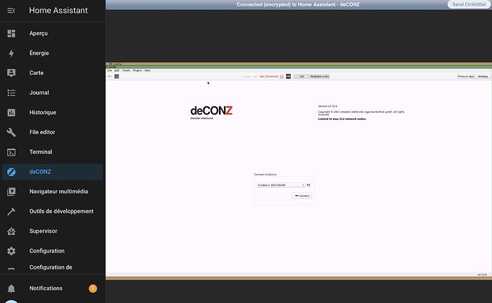

Pour l’accès VNC à déconz, je tombe sur cette interface en cliquant sur deCONZ dans le menu de HA puis j’ai le choix entre Phoscon et deconz comme webapp. Je cliquais à chaque fois sur Phoscon et c’est depuis cette webapp que je n’arrive pas à associer mes interrupteurs.
Quand je clique sur deconz au lieu de Phoscon, je vois un champs avec la clé combee et le bouton Connect. Quand je clique dessus rien ne se passe.

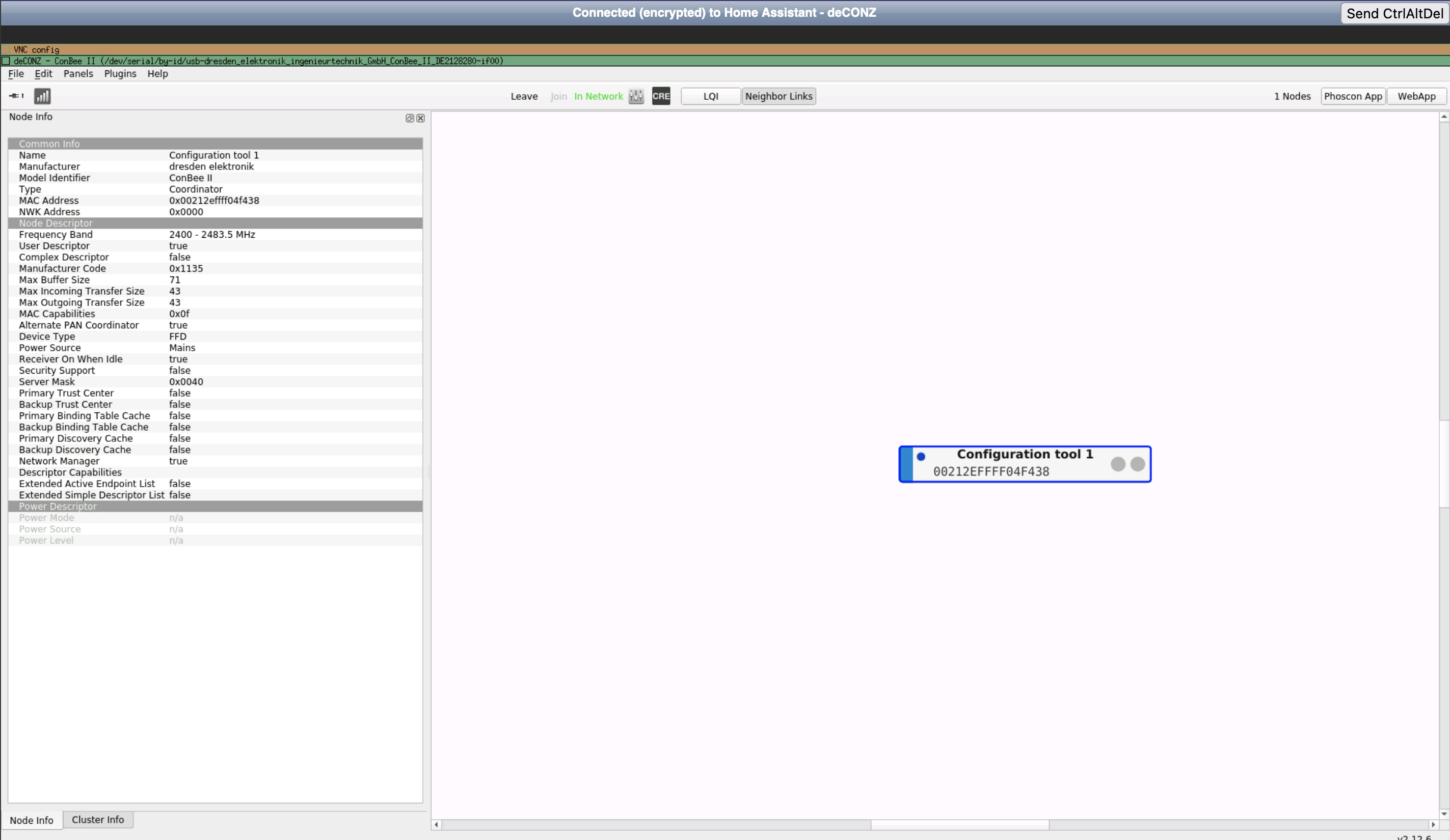

Mais hélas, je n’arrive toujours pas à ajouter mes interrupteurs. @bsheep j’ai à présent accès à l’interface de deCONZ mais je ne te cache pas que je suis complétement perdu, j’utilisais sans problème avant l’interface de Phoscon.
Voici ce que je vois dans deCONZ, je commence seulement à lire de la doc sur cette interface graphique. Je suis preneur de votre aide.
J’ai deux nodes qui se sont ajoutés. Je pense qu’il doit s’agir de mes interrupteurs Philips. Mais je comprends pas comment ils se sont ajoutés, j’étais sur l’interface de Phoscon.

Au vue des adresses matérielles de tes équipements ce sont bien des équipements Philips.
On dirait que l’inclusion ne s’est pas faite completement.
