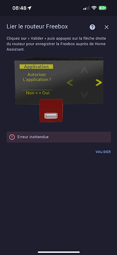

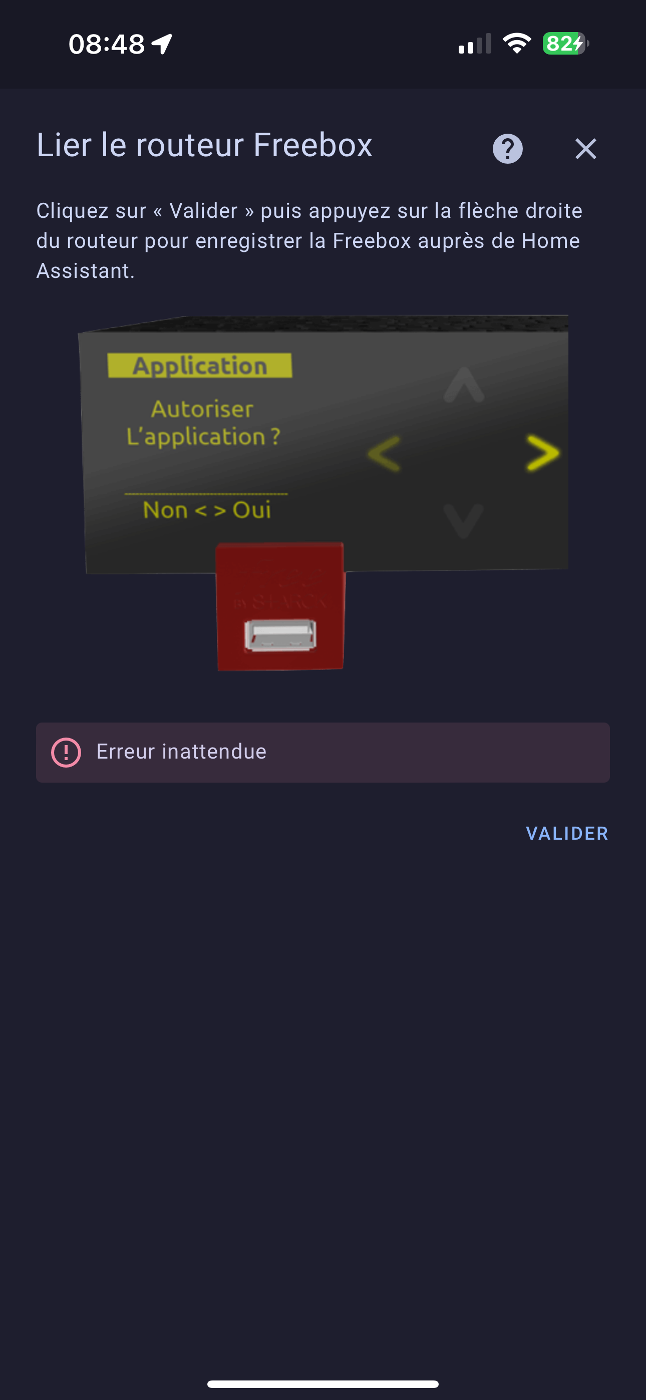

Bonjour :wave:t2:,
J’ai un souci similaire , et quand j’arrive à l’etzpe de validation sur la Freebox je n’ai rien , si ce n’est ce message que HA :
J’ai mis l’ip de la Freebox pop : 192.168.1.254 et le port 80 vu que j’accède à cette ip avec http seulement sans poet derrière.
J’ai cependant une installation particulière car j’ai un routeur pour mon lan en dmz de la Freebox.
Les deux réseaux sont donc différents : celui de mon routeur Synology est en 192.168.2.xxx .
Mais depuis le réseau du routeur j’accède bien à la Freebox par son adresse ip que je met dans la configuration de l’intégration.
Quelqu’un saurait il comment faire pour que je puisse connecter la Freebox pop à HA avec l’intégration ?
Edit : ha trouvé ! S’il fallait que je mettre le nom de domaine Freeboxos et le port 443, et la c’est fonctionnel :grin:
