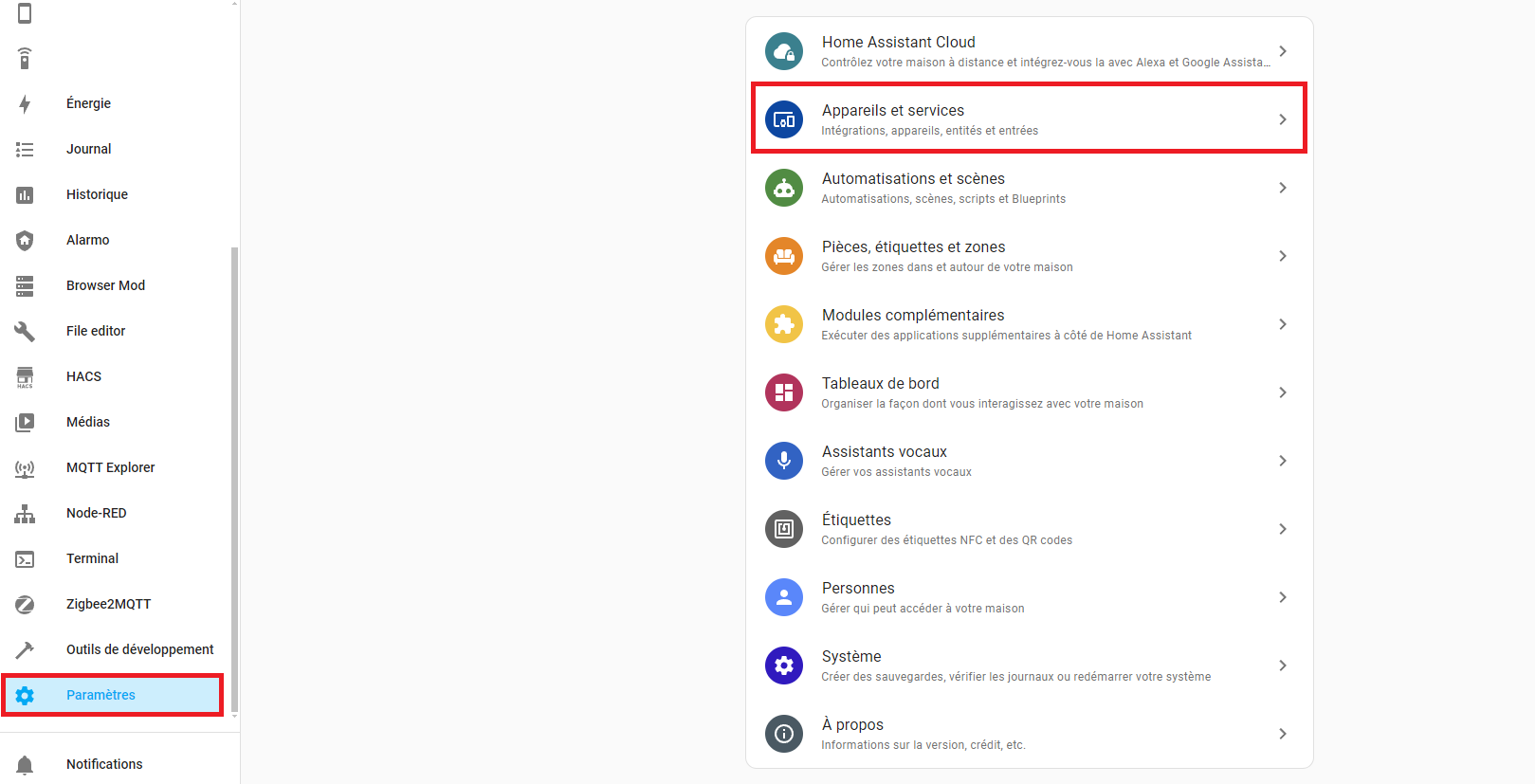

En images
Sur la page des intégrations, il faut vérifier que l'intégration Zigbee Home Automation est ignorée. Mets une copie d'écran de ta page Intégrations :
et cherche cette intégration :
