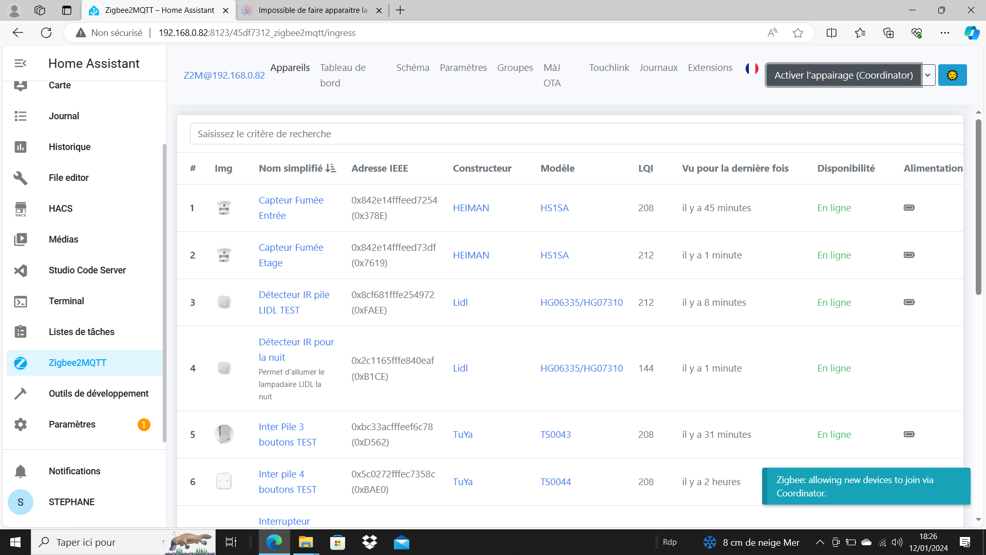

Et pour info, je viens de recevoir un détecteur de présence humaine SONOFF et impossible de déclencher l’appairage
Encore merci à toi
Stéphane
Voila la petite fenêtre qui apparait en bas à droite quand j’essaie d’appairer

Pour l’appairage, c’est pareil, les logs disent ce qu’il se passe et la petite fenêtre est normale, on l’a tous

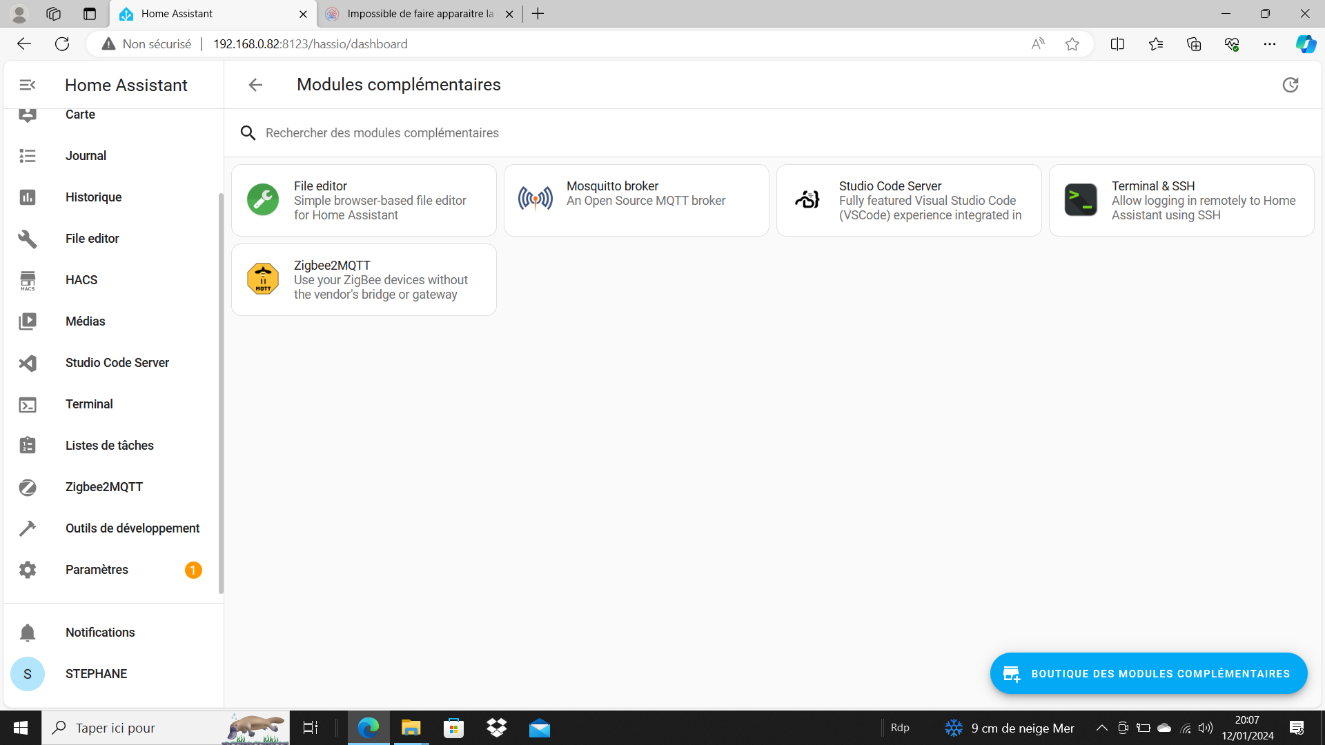

Il manque les informations complète de ta configue, a savoir les addons installés.
Edit:
J’ai vu Studio code server :sweat_smile:
cherche plus, Mosquitto broker et studio code server doit te manger toute la RAM.
Voila à priori les add-ons.
soit tu utilise file editor, soit studio code server, mais les 2 font la même chose.
l’un est plus light que l’autre.
je penses que si @ WarC0zes te dit que mosquitto broker et studio code server doivent te manger toute la RAM, il faut peut être regarder de ce coté.

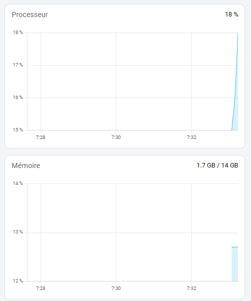

dans Paramètre, Système, Matériel, tu as déjà une vue sur l’utilisation de ta mémoire et CPU.
cela va te donner cela :

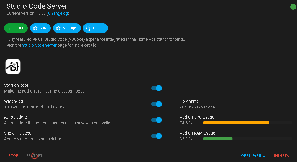

Faut regarder ce que consomme Studio Code server.
ok je vous dis ça de suite
et effectivement, la ram est saturée.

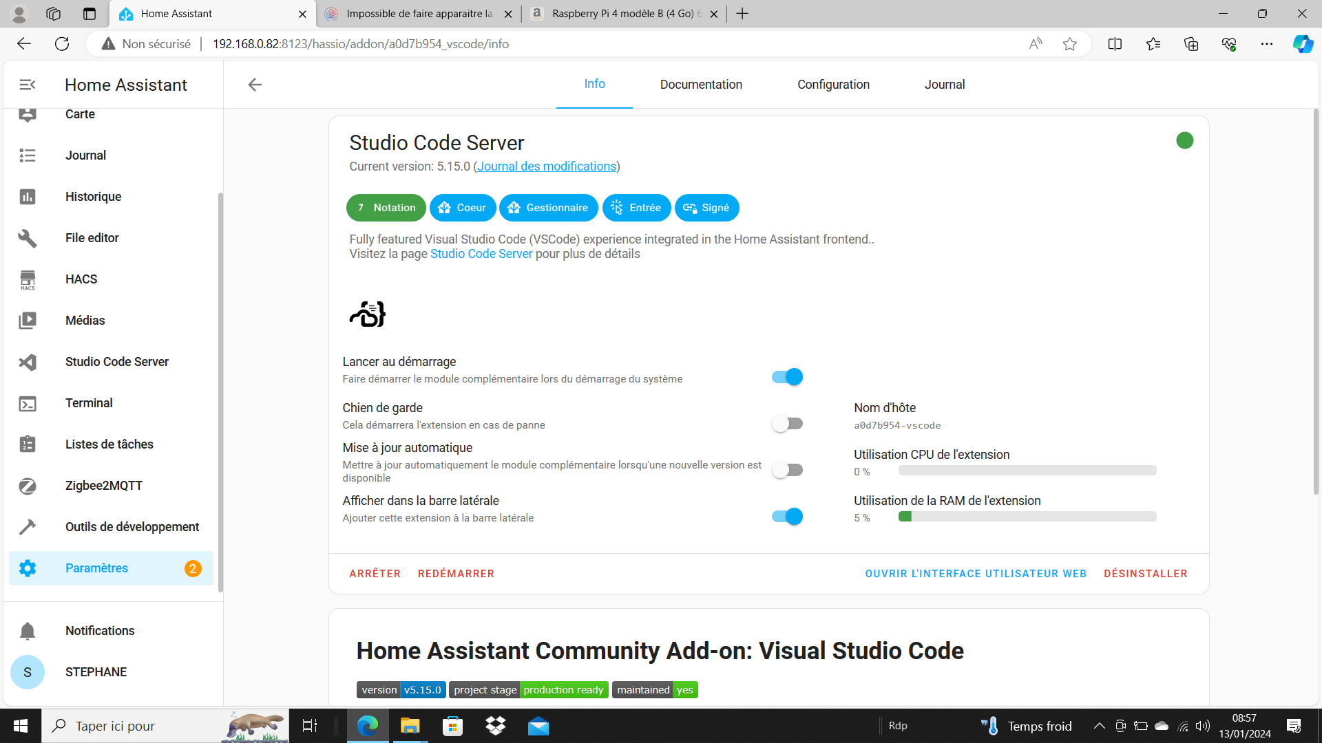

Salut Stéphane, commence par désinstaller Studio Code Server qui fait double usage avec File Editor (ça ça ne coûte rien pour commencer)
Bonjour Yannick
Ok les gars, je dégage Studio code server
Voila c’est fait.
L’occupation Ram a baissé un peu
