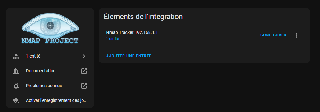

Je souhaite installer NMAP pour surveiller mon réseau domestique mais aucune solution (directement dans configuration.yaml en suivant le tuto ad hoc ou avec l’intégration NMAP TRACKER) ne renvoie quoi que ce soit.
Exemple avec ce dernier :
J’ai, bien sûr, utilisé d’autres données comme 192.168.1.0/24 ou 192.168.1.255 ou bien d’autres et je n’ai jamais eu le moindre retour. J’ai passé énormément de temps à bidouiller dans le fichier configuration.yaml ou à naviguer sur le Net mais rien n’en est sorti. Aucune entité ou aucun appareil n’a été créé.

Oui, après mes déboires avec configuration.yaml j’ai tout supprimé et installé l’intégration dont j’ai donné une image il y a un instant. Et ça ne donne rien, quelles que soient les données que je lui mets.

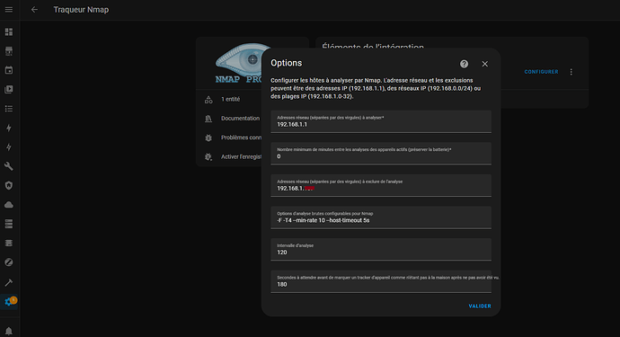

Salut, es-tu sûr que l’adresse de ton réseau est 192.168.1.0/24 ?
Dans l’exemple officiel ils donnent 192.168.1.1/24 ce qui ne devrait rien changer mais tu peux toujours essayer.
Quelle IP à ton instance home assistant? Tu peux le voir dans:
Paramètres > Système > Réseau > Carte réseau
EDIT: on voit sur le screenshot de @WarC0zes que le pop up donne bien l’exemple avec .0/24
