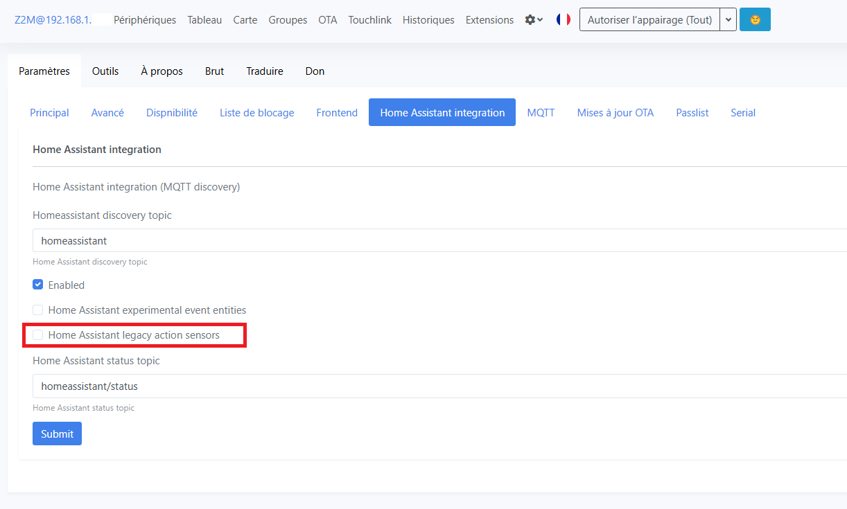

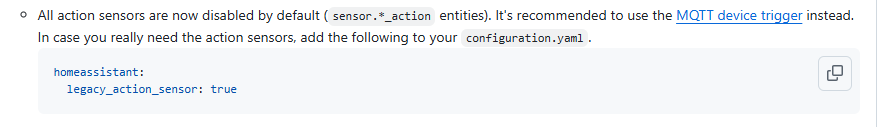

Oui, j’utilisais ce blueprint aussi. Mais les entités *.action vont être supprimé sur Z2M. On peut toujours s’en servir ( c’est désactiver par défaut depuis la v2.0 ) , mais dans le futur, cela sera supprimé.
Il faut passer par la méthode du MQTT Trigger qui est la recommandée pour Z2M.

C’est désactiver avec la v2.0, les entités action, qui est utiles pour le blueprint que tu utilises. Soit faut attendre des blueprint a jour, soit passer par une automatisation et le déclencheur MQTT device trigger.

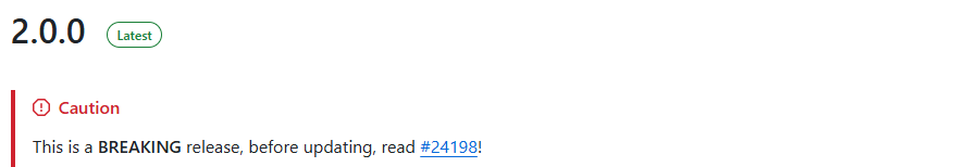

c’est expliqué dans le changelog de la maj de Z2M en v2.0
