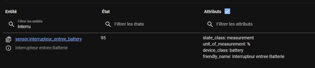

J’ai un probleme avec mon switch Xiaomi. Il est bien remonté, mais dans les outils de developpement, je ne vois que l’etat de la batterie qui remonte, rien pour pouvoir l’utiliser…une idée ?
personne n’a une idée ?
il faut faire une automatisation, dans Quand, tu choisis appareil , puis ton interrupteur. Tu verras les actions possibles des clics différents, puis tu fais l’action que tu veux.
