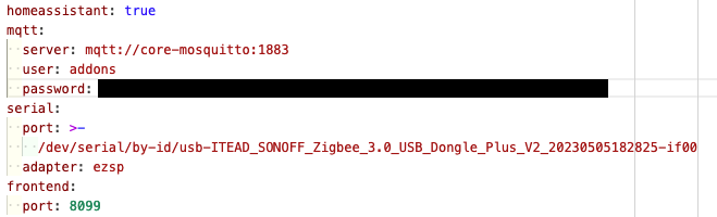

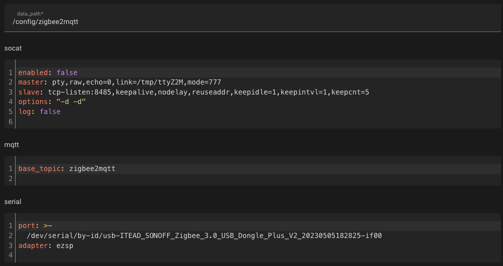

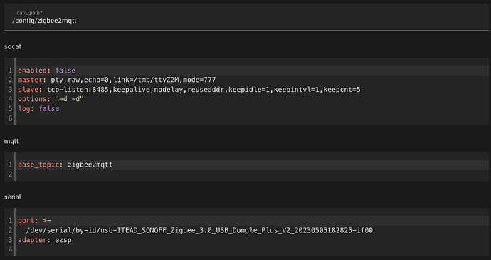

Voila ma config pour z2m

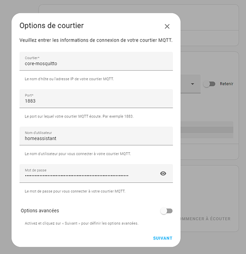

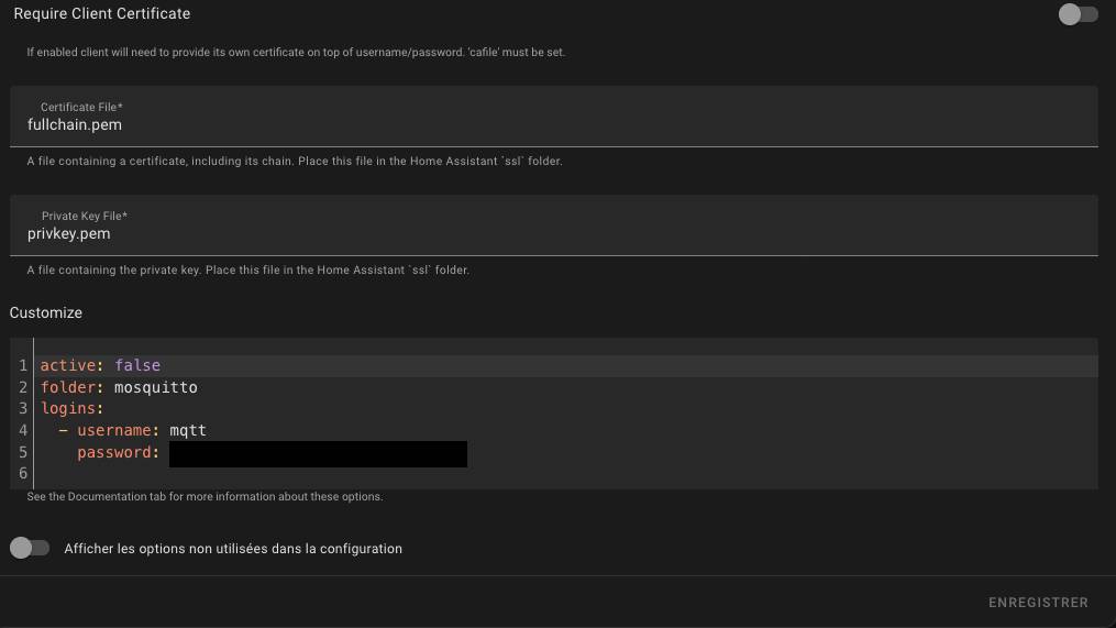

Voilà ma config pour Mosquitto Brocker

Mais c’est super bizarre, dans config > zigbee2mqtt > configuration.yaml
Capture d’écran 2024-02-08 à 14.45.07
Dans la ligne mqtt, le user et le password ne correspondent pas au user mqtt que j’ai créé, ni le port en frontend… Ça pourrait être lié ?
Je vois pas de user et pass configue dans MQTT. Donc Z2M a créer un compte automatiquement au premier lancement.
J’ai pareil sur ma configue.

Pour commencer, il n’y a pas besoin du port derrière mqtt://core-mosquitto en principe. Il faut que le nom d’utilisateur et le mot de passe de ta configuration de z2m soient les même que ceux dans ton intégration MQTT
Paramètres → Appareils et services → MQTT → CONFIGURER → RE-CONFIGURER MQTT → tu fais un copié-collé du nom d’utilisateur depuis MQTT vers la configuration de zigbee2mqtt et idem pour le mot de passe.
