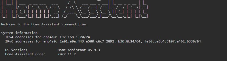

J’ai installé hassio sur mon nuc et je n’arrive pas a recuperr mes infos MQTT anonyme que j’avais avant sur hassio version supervisor.
Je ne suis pas sur docker mais full NUC

HAOS faisant fonctionner du HA sur du docker, ça reste du docker. D’autant plus que NUC c’est un type de matériel, et pas spécifiquement un OS ou un produit logiciel.

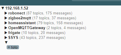

Les quoi ? Si MQTT Explore se connecte ça suffit. Voir les messages et les topics c’est dépendant de la persistance des anciens messages, ou de l’envoi de nouveaux messages.

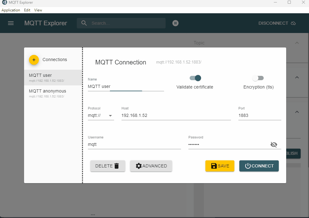

j’ai un boitier wimos qui publish en mtt sous le topic domoticz et sur l’IP 192.168.1.20:1883
Mon mqtt est bien configurer en 192.168.1.20:1883 mais mon mqtt explorer lit uniquement le topic homeassistant et non anonyme.
Sur explorer je mets /# et que du home assistant.

Or ce n’est pas un souci pour MQTT explorer ça marche avec mon ‹ toto ›
Donc soit il n’y a pas de message dans /# au moment ou tu regardes MQTT explorer.

j’ai vu mais ca donne rien c’est comme ci c’etait verrouiller
il n’y a pas de verrouillage. Si ça ne marche pas soit la config MQTT n’est pas active (résolvable pas redémarrage de l’addon) soit c’est que les infos du client (ton boitier ou MQTT) ne sont pas bonnes
Si je retire les mots de passe du module mqtt mosquitto il m’ai impossibld de lance la reconfiguration mqtt et impossible de me connecter avec mqtt explorer message connexion not authorized
