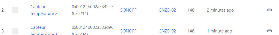

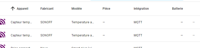

Mais depuis quelques jours suite à un redémarrage du serveur, MQTT ne veut plus démarrer, je n’ai donc pas accès à mes accessoires alors que je les vois bien dans Z2M.

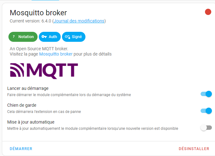

Si j’essaie de démarrer MQTT, cela ne fonctionne pas et j’ai les logs suivant :

Est-ce que quelqu’un aurait un début d’idée de pourquoi ça ne fonctionne plus ?
